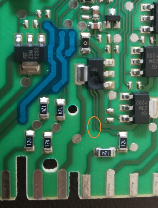

(Firma: Baumgarth Aufzüge GmbH Bremen) #4982426
nach langem Suchen und diversen Besuchen und Anrufen bei einigen
Elektronik Läden, wurde ich auf diesen Beitrag aufmerksam.
Mein Geschirrspüler von Siemens hat auch den Geist aufgegeben.
Auf der Platine habe ich gesehen, dass 2 Bauteile defekt sind.
Ein Thyristor und das andere Bauteil kann ich nicht zuordnen.
Wo ich den Thyristor herbekomme habe ich schon herausgefunden. Bei dem
anderen Bauteil leider noch nicht.
Könnt ihr oder vielleicht sogar der Autor Michael mir Tipps geben oder
Infos?
Wäre sehr dankbar über Hilfe.
Mit freundlichen Grüßen
RisingSun2014
(Firma: matzetronics) #4982733
Die Ansteuerschaltung ist hier für alle 5 Triacs (Z0103) identisch, so
das du von den anderen Transistoren auf den zerplatzten schliessen
kannst. Es ist also der o.a. Digitaltransistor PDTC143XU.
Wie o.a. erwähnt, solltest du auch noch mal schauen, ob das Teil,
welches den Transistor ansteuert, auch gelitten hat (ULN2003?) und auch
der 78M05 Spannungsregler.

(Firma: matzetronics) #4983073
Arne S. schrieb:
> Ich muss gestehen, dass ich grade nicht verstehe, was mit deiner Antwort
> gemeint ist.
Du hast doch nach den Teilen gefragt. Und ich habe geantwortet, das der
Triac (kein Thyristor) mit der Aufschrift Z3M der Z0103M ist und
der zerplatzte Transistor ist der schon im alten Thread erwähnte PDTC143
(Aufschrift p32).
Wie hinz schon an Neujahr schrieb, kann man die Teile bei
http://www.tme.eu
beziehen

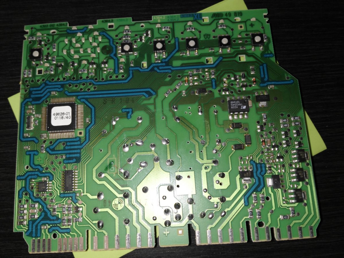

Interessante Platine, da wüsste ich gerne die Geschichte hinter der
Entwicklung. Die drucken leitfähigen Lack um eine Kupferlage
einzusparen, aber löten trotzdem Taster ein statt die auch zu drucken.
Und jedes Signal hat einen Testpunkt, selbst wenn die Leiterbahn nur
zwei Widerstände nebeneinander verbindet. Dabei testet und repariert die
niemand mehr. Sehr seltsame Entscheidung das alles..

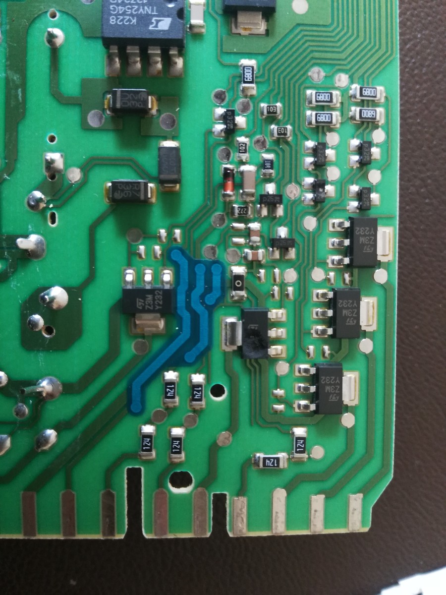

Also,
mein Geschirrspüler hat nach dem Tausch von Thyristor / Triac und
Transistor nicht sofort funktioniert.
Beim Einschalten flackerte das LED Display und die LED über den Button
flimmerten.
Ich habe dann den LM7805 neu gemacht --> Kein Erfolg.
Den ULN neu gemacht --> kein Erfolg, die LED und das Display bleiben nun
dunkel, die 5V sind aber stabil.
Ich denke, der Microcontroller kurz Netzspannung beim Platzen des
Thyristor (der wegen einer klemmenden U.mwälzpumpe geplatzt ist)
bekommen und den Hut genommen.

Guck dir mal das Umfeld von TNY254 an. Das ist das "Schaltnetzteil",
aber Achtung, keine galvanische Trennung!!! Der wird wohl die 5V
liefern. Eventuell ist auch der Optokoppler in dessen Regelzweig tot.
Wie sieht es mit Elkos aus? Diese Netzteil IC's geben auch gerne den
Geist auf, wenn deren Elkos taub werden und den Deckel anheben.
#4984461
Na es sind ja bloß 2 Elkos, die kann man schonmal auf Verdacht tauschen.
Bist du sicher, das der kleinere, rechts hinten, ok ist? Ist die
Sollbrauchstelle wirklich bogenförmig, oder ist der Deckel leicht hoch
gekommen? Ohne die Platine selber in der Hand zu haben, ist das
schwierig zu beurteilen ;-)
