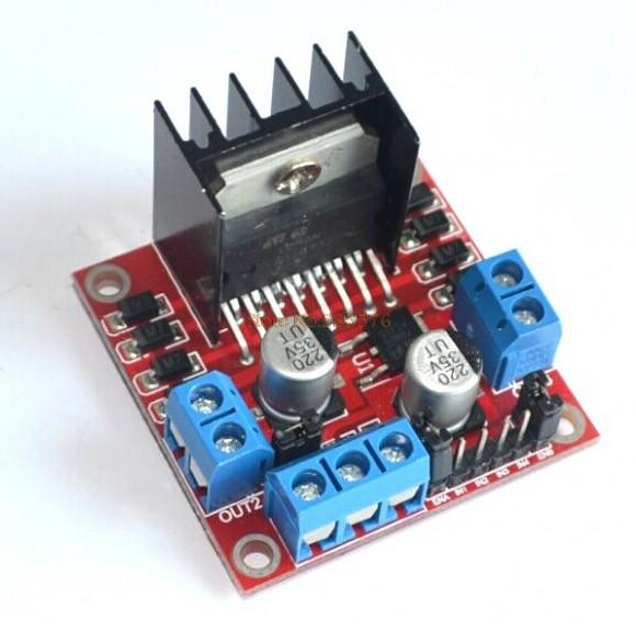

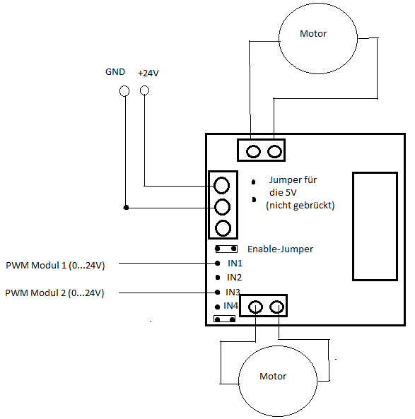

von Julian (jollepe)
ich habe mir einen L298N Modul zur Motoransteuerung bestellt.
(siehe Anhang).
Nun habe ich es gemäß anderem Anhang verdrahtet.
Bekomme jedoch aber keine gleichmäßige Motoransteuerung, sonder eine
pulsierende Ansteuerung raus.
Das eingehende PWM Signal (0-24V) sollte passen. Habe mir auf dem
Steckbrett eine kleine Motoransteuerung mittels Mosfets aufgebaut.
Jemand eine Idee, was ich ggf. falsch gemacht habe?

von Dietrich L. (dietrichl)
Geht N. schrieb:
> Und hier ein wenig Informationen zu dem Modul:
> https://arduino-info.wikispaces.com/MotorDrivers
Verstehe ich das richtig, dass Du mit +24V-Signalen auf die INx gehst?
Lt. Datenblatt darf an Vss und den Logik-Eingängen nur max. +7V angelegt
werden (Zerstörgrenze).
Vermutlich wird für Vss +5V auf der Leiterplatte erzeugt, und dann
sollten die IN-Signale auch nicht mehr als +5V haben.
Gruß Dietrich
von MaWin (Gast)
Bei beiden sind natürlich die Kühlköper VIEL zu kein (bzw. nicht
vorhanden) für 2A.
von Dauer Lutscher (Gast)
Geht N. schrieb:
> In diesem Thread geht es einzig und allein um die Ansteuerung eines
> Motors mittels eines generierten PWM Signals.
Schau mal ins Datenblatt. Die Eingänge des L298 mögen bestimmt nicht
24V.
Die Ansteuerung eines Motors wird entweder mit zwei komplementär
Ausgängen oder phase correct gemacht.
