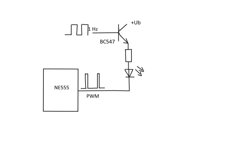

ich möchte eine und später mehrere LED´s mit einem 1Hz Takt blinken
lassen und aber gleichzeitig die LED´s dimmen per PWM.
Meine Frage wäre, ob meine unten angegebende Schaltung so richtig
funktioniert?

Nein,
"moduliere" das Basissignal. Dann kommt die Treiberstufe
> funktioniert?
Welche Spannung legst du da an die Basis des Emitterfolgers an?
Um den komplett durchzuschalten brauchst du nämlich +Ub+0,7V...
Woher kommt das Blinksignal?
Kannst du nicht dieses Blinksignal schon mit der Helligkeit modulieren?

Wo kommen die 1Hz denn her? Wenn in einem uC erzeugt kann man beides
gleich kombiniert ausgeben.
Gehen wuerde das so, ist aber unpraktisch wenn du das erweitern willst.
Besser ist es ein UND gatter vor der Basis.
Oder Emitter auf GND und LED im Kollektorzweig. Dann die Versorgung PWM
Takten.

Es handelt sich um ein 1Hz Signal, wobei "High" 5V entspricht und "Low"
0V

Die 1 Hz kommen von einem heruntergeteilten Quarz.
Ich brauche es nur um 4 LED´s zu blinken/dimmen. Ich denke, dass es so
wie es ist ausreicht.

Ja, kann man so machen. Am Emitter des Transistors kommen nur 4,3 Volt
raus, das solltest du bei der Berechnung der Vorwiderstandes
berücksichtigen.

Wenn der Takt "1" ist, dann schaltet der Transistor durch und ich habe
nur den Verlust von Uce, sprich ca.0,1V somit bleiben 4,9V für die
LED+Widerstand.

Woher kommt denn dein 1 Hz Taktsignal ? Wenn es zwischen GND und +Ub
taktet, ist es ok. Es darf nicht mehr als +Ub bekommen. Wenn es gar den
Strom liefern kann den die LED benötigt (z.B. 20mA) ist der Transistor
zur Stromverstärkung überflüssig, kann diee LED direkt an den 1 Hz
Taktausgang, vorausgesetzt +Ub liegt bei 5V (Vreverse der LED).

Nein, hast du nicht. Der Emitter wird nicht höher ansteigen als 0,7V
unterhalb der Basisspannung. Deshalb wird auch U_CE ungefährt 0,7V
betragen. Für LED und Vorwiderstand bleiben 4,3V (wie Stefan geschrieben
hat).

Nein, das ist falsch. Du verwechselst die Kollektor-Schaltung mit der
Emitter-Schaltung.
Bei dieser obigen Schaltung ist die Spannung am Emitter niemals höher
als 0,7V unter der Basis-Spannung. Denn wenn diese Bedingugn nicht
erfüllt ist, fließt kein Strom in die Basis und der Transistor leitet
nicht.
Da die Spannung an der Basis bei "1" 5V beträgt und die
Versorgungsspannung am Kollektor ebenfalls 5V ist, kommt am Emitter
niemals mehr als 4,3V raus.

Was auch reicht für LED an NE555.

Sofern die Betriebsspannung des 555 und der Pegel des 1Hz-Signals
zusammenpassen, würde ich den 555 über den Reseteingang modulieren.

Aa danke :) Ja hab mich vertan :/
