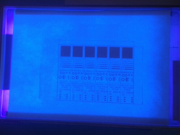

Bis jetzt habe ich mit der Direktonermethode gearbeitet und mir nun
mit UV Leds ein eigenes Belichtungsgerät gebaut, mit welchem ich ein
einigermasen homogenes Licht hinbekomme (siehe Bild, normales Papier mit
bedruckter Transparentfolie auf Belichtungsgerät).

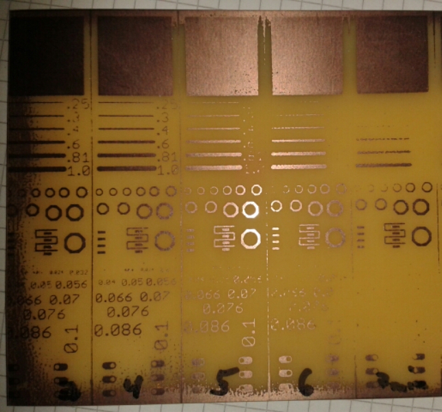

Nun habe ich eine Belichtungsreihe erstellt. Das Resultat wäre
zufriedenstellend, wenn nicht die Platinenränder stehen bleiben
würden(siehe Bild). Die Ränder sind sowohl im gut belichteten, wie auch
im überbelichteten Teil der Platine zu sehen. Unterbelichtet ist die
Platine in keinem Teil, ich habe die stärke meines Belichtungsgerätes
unterschätzt. :-)

Belichtungsgerät: Eigenbau, 140 UV-LEDs (20mA, 3,2V) auf einer Fläche
von 200x150 mm, Plexiglasscheibe im Abstand von 85 mm zu LED
Belichtungszeit: 3-8 min

Wieso sind diese Ränder stehen geblieben?
Vielen Dank für eure Ideen.
Gut.
> Das Resultat wäre zufriedenstellend,
Nein.
Für die massiven Helligkeitunterschiede die dein Belichtungsgerät bringt
ist die Vorlage nicht lichtdicht genug. Die Unterschiede durch die
Beleuchtung (mehr als 1:2) sind grösser als die Unterschiede zwischen
hellen und dunklen Bereichen der Belichtungsvorlage.
Halt mal deine Vorlage gegen die Fensterschiebe wenn draussen Sonne ist
und schau hindurch.
Man kann schlechte Vorlagen haben oder schlecht Belichten, wenn man
jedoch sowohl schlechte Vorlage als auch schlechtes Belichten hat reicht
die Steilheit der Photschicht nicht mehr. Eventuell wird das sogar mit
Bungard noch was.
