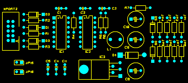

Gast #4633545
Angeregt durch den Beitrag von misc (Gast)
möchte ich hier mal 2 Beispiele reinhängen, um
zu zeigen wie man einen Bestückunsdruck gestalten könnte.
Bei der Linken Platine wird der "Bestückunsdruck" nicht ausgeführt.
Jedoch bei der Rechten kommt er zur Ausführung.
Wenn man die Linke dann bestücken will, reicht dann ein normaler 3D
Ausdruck (als JPG).
Ein Nacharbeiten des Aufdruckes ist aber trotzdem erforderlich.
(wie z.B. Schriftgrösse (global)  und Positionen)
Bei der Rechten wird das Nacharbeiten des Aufdruckes wesentlich
aufwendiger.
Man muss sehr drauf achten dass die Pads nicht überdruckt werden.
Ebenfalls muss man darauf achten, dass die Ref Bezeichner nicht durch
das Bauteil zugedeckt werden.
Das kann im schlimmsten Fall ein Nacharbeiten des Footprints bedeuten.
(Es gibt zwar PCB Hersteller in DE die sowas ausblenden,
bei den gelben Freunden wäre ich mir aber nicht so sicher.)
Die Bauteilwerte blende ich generell aus.
Ein Blick in die BOM reicht da völlig aus.
Sepp

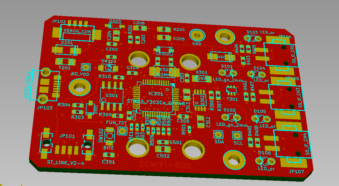

Gast #4634069
Georg schrieb:
> Wozu um alles in der Welt braucht man einen Bestückungsdruck in 3D?
Einfach erklärt:
Bei mir ist die 3D Darstellung quasi ein Abfallprodukt.
Diese Darstellung sieht irgendwie auch echter aus,
weswegen ich mir dann einen Screen-shot mache und den ausdrucke.
(siehe Bilder oben)
Sepp

Die meisten Hersteller subtrahieren die Lotpastenschablone automatisch
vom Bestückungsdruck, damit eben die Pads nicht bedruckt werden. Also
kann man denen auch Dateien schicken, wo Bestückungsdruck auf den PADs
liegt.
>Im rechten Beispiel sind die entsprechenden Teile des
>Bestückungsaufdrucks über den Lötpads ausgespart. Wie kommt das
>zustande?
Dort hat der Ersteller des Bauteil mal mitgedacht und eben genau dort
KEINEN Bestückungsdruck platziert.

Rudolph R. schrieb:
> Ich mache gar keinen Bestückungsdruck, das ist mir bei der
> Packungsdichte von SMD viel zu aufwendig.
> Ein ordentlich lesbarer und als .pdf durchsuchbarer Bestückungsplan und
> fertig.
Hast du dir das schon mal richtig überlegt?
Der Bestückungsdruck ist quasi das Abfallprodukt des
Bestückungsplanes.
Also wenn du einen halbwegs zu gebrauchenden Bestückungsplan brauchst,
kommst du nicht drum rum die Bezeichner zu skalieren, desweiteren
musst du auch auf die korrekte Zuordnung aufpassen.
Sonst kann es dir passieren dass du z.B. Auf Rxx (0805) eine
Cxx (0805) platzierst  - alles schon dagewesen !
Das Resultat sieht dann so aus wie das linke Bild im Eingangs - Post.
Ich habe da nur auf "3D-Ansicht" geklickt und zuvor nur ein paar
unwichtige Layers  ausgeblendet - mehr war da nichts!
Ich drucke mir halt einen Screen-Shot dieser Platine mit
"Bestückungsaufdruck" aus, und missbrauche ihn als "Bestückungsplan".
That's it.
