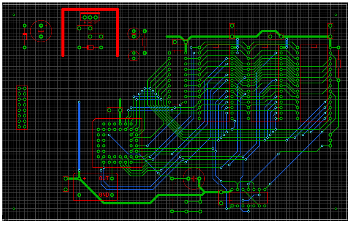

ich probiere gerade mittels (Auto-Masse)Groundplane die GND-Pins meiner
ICs etc. zu verbinden.
Ich weiss aber nicht wie ich den 7805 an die Groundplane anschliesse -
soll ich den mittleren Pin einfach mit 2 Leiterbahnen an die umgebende
Fläche anschliessen ?
Und was ist mit den ganzen Kondensatoren - die dicken Elkos vom 7805 und
die Abblockkondensatoren der ICs ? Ist es in Ordnung deren Minuspol
einfach an den Groundplane anzuschliessen ? Die Pluspole habe ich normal
mit Leiterbahnen verbunden.

von H-G S. (haenschen)
Das ist der Patient :-)
Meint ihr wirklich ich soll erst an alle ICs eine GND-Leitung ziehen die
auch noch schön optimiert ist also kurzer Weg zum Empfänger und parallel
zu den Signalen ?
Ich dachte eher ich mache ein paar Durchkontatierungen am GND-Pin der
ICs die dann in den Groundplane gehen - wenn nötig auch auf der oberen
Lage.

Eine Groundplane wäre ein Groundplane, also eine Ebene ganz für die
Masseverbindungen. Dort gehen GND vom 7805 und - der dicken Elkos und
Abblockkondenstaoren ran.
Du schreibst aber "Auto Masse" und meinst damit, daß du dir gar nicht um
die Masseleitungen kümmern willst sondern erst die Leitungen die du
wichtiger findest kreuz und quer auf beiden Seiten der Platine verlegst
und ganz zum Schluss des Rest mit GND flutest damit die Masse-Anschlüsse
der Bauteile alle miteinander verbunden werden.
Das ist Scheisse.
Masse ist nämlich die wichtigste Verbindung, und das fluten der
Freiräume bringt unmöglich lange und schlecht geführte Masseverbindungen
und achtet übehaupt nicht darauf daß Masse parallel zu den jewenigen
Plusleitungen läuft.
Wenn du schon die 2-seitige Platine beidseitig nutzen willst, verlege
nach dem PLatzieren der Bauelemente erst Masse (sinnvoll, z.B.
sternförmig), dann alle Stromversorgungsleitungen, und dann erst die
anderen Signalleitungen, und fülle ganz zum Schluss nochmal Masse in die
Freiflächen.

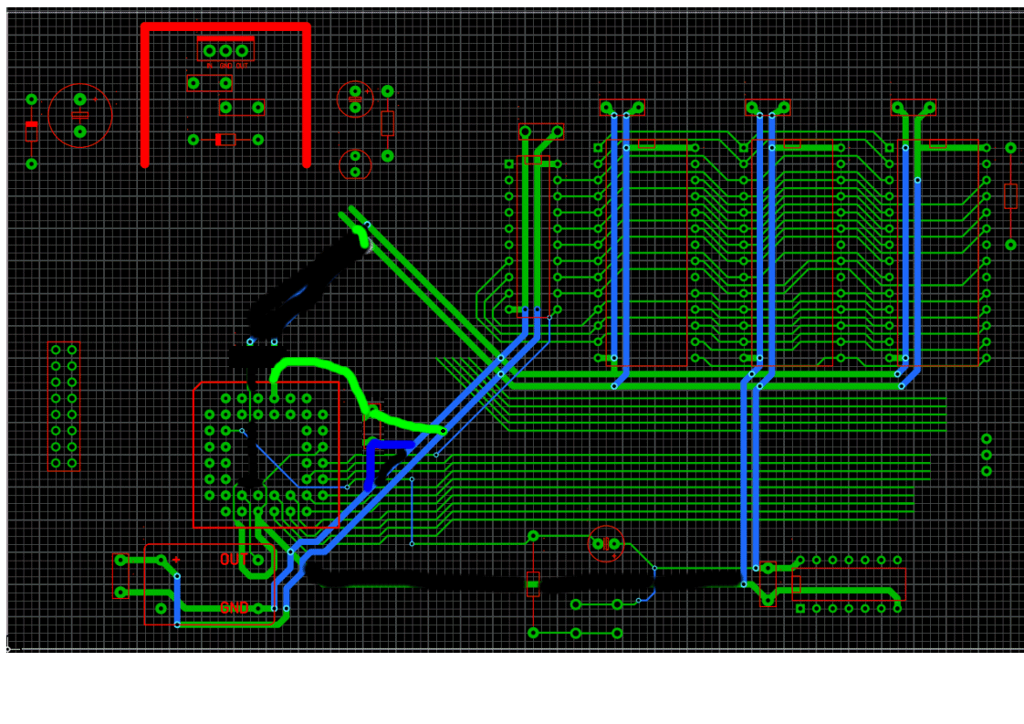

Alles klar: nochmal von vorn :-)
Ich habe aber eine krasse Optimierung entdeckt siehe Bild.
Sagt mal macht es viel aus wenn ich GND auf dem oberen Layer und dann
über eine Durchkontaktierung wieder nach unten zuführe ?

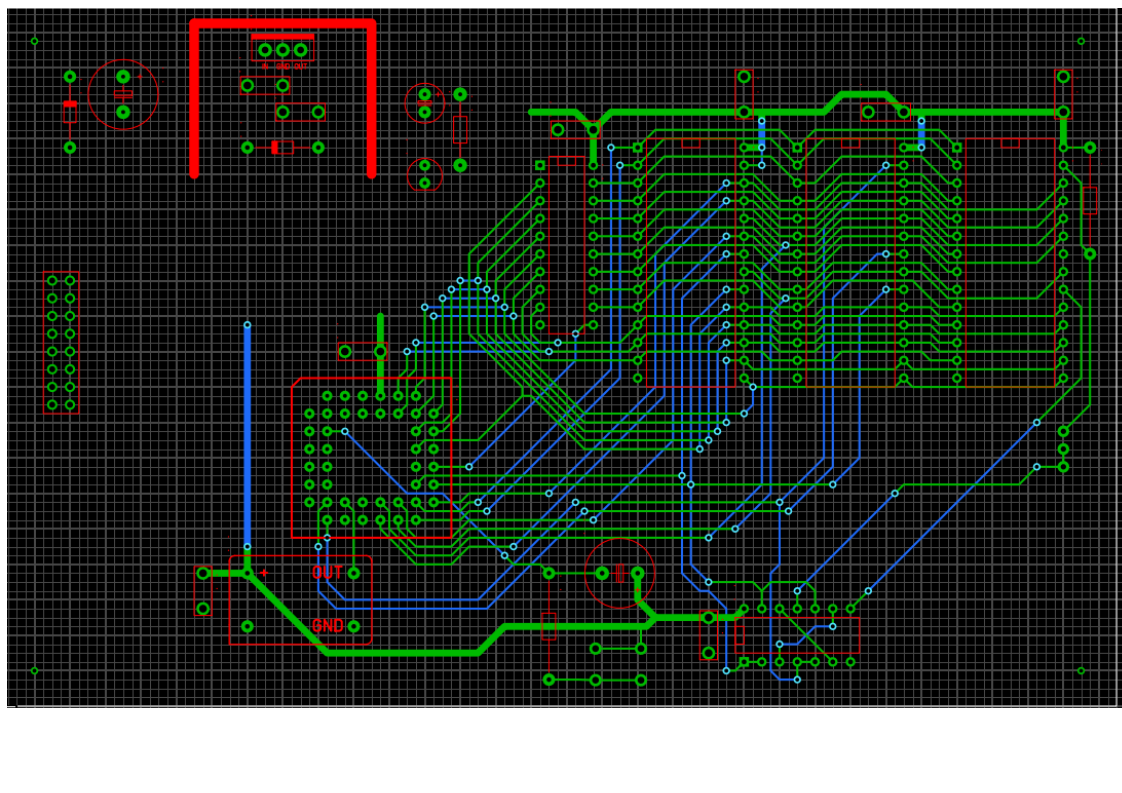

GND ist der Bezugspunkt für alle Bauteile auf der Platine (auch die
Abblockkondensatoren) und auch vom externen Netzteil. Wenn da jemals
Peripherie dazu kommt, dann auch für die. Es lohnt sich also, GND
grosszügig mit dicken Leiterbahnen und geringen Übergangs- und
Durchgangswiderständen zu legen. Jede Durchkontaktierung und dünne
Leiterbahn erhöht die Chancen auf Störungen und erhöht die EM
Abstrahlung.
Das sieht bei dir auf der Platine etwas verloren aus und viel zu
'faserig'.
Hast du nicht in einem anderen Thread irgendwas mit dieser Platine
gefragt? 8051 Derivat und so? Schon damals wurde dir gesagt, das es ein
Fehler ist, GND und Vcc ganz zum Schluss zu legen. Kann man drehen und
wenden wie man will, es sind die wichtigsten Netzwerke in jeder
Schaltung, sollten also Vorrang haben.
Da du auch so viel Platz auf der Platte hast, kannst du den 7805 auch
hinlegen und mit Kühlung und Schraube fixieren.
Alles klar: ich geh jetzt zentral von oben links schräg runter rechts in
die Mitte der Platine mit GND und parallel dazu Vcc. Einen muss ich wohl
durchkontaktieren, das wird dann Vcc sein.
Ausserdem habe ich gerade gemerkt dass ich das Raster auf 0,3 stellen
muss, so kann ich etwa 30% Platz einsparen zwischen den senkrechten und
Waagerechten Leiterbahnen.

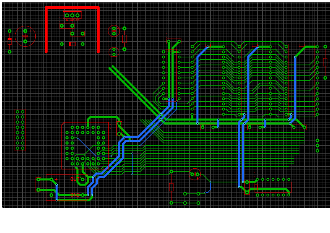

Was meint ihr zu dieser Stromversorgungs-Verteilung ?
Gefällt mir irgendwie nicht :-)
Ich habe unten eine extra Masseleitung nach rechts zum 7400 gezogen
damit dere Rückweg zur CPU kürzer ist.
von MaWin (Gast)
Die ist aus EMV technischer Sicht sehr gut,
den Oszillaotr solltest du an den Prozessor führen, weil das
Ausgangssignal vom Oszillator auch nur zum Prozessor geht, und den
Prozessor solltest du an der Stelle mit der blauen Hauptleitung
verbinden, wo derzeit der Oszillator dran hängt
Die dicke grüne Lewitung unten wegmachen, die bildet eine Loop-Antenne
(Schleife).
Wenn du die Abblockkondensatoren der Speicherchips nach unten setzt,
sparst du dir jedesmal die GND-leitung nach oben.
Wenn alles fertig ist, kannst du immer noch GND Masse hineingiessen um
die Lücken zu füllen, aber nur die Lücken, bei dene diese Fläche dann
auch wirklich an GND angeschlossen werden kann.

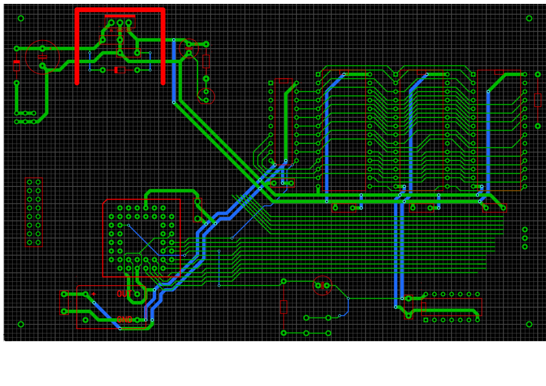

Danke, ich habe es so gemacht.
Bis auf den Abblockkondensator des Latch - der überspannt nicht genügend
die 2 Stromleiterbahnen unterhalb des ICs.

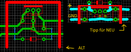

Ich habe es doch geschafft den Abblockkondensator des Latches nach unten
zu setzen.
Den 7805 kann ich nicht liegend designen da Sprint 6 scheinbar kein
passendes Bauteil in der Bibliothek hat.

von Georg (Gast)
Sowas DARF niemalsnienicht ein Hindernis sein, in allen CAD-Systemen
kann man eigene Bauteile definieren und muss das auch.
Beim 7805 kann man das noch trivialer machen, wenn man schon unbedingt
malen will statt konstruieren: ein Loch mit 3,2 mm im passenden Abstand
und schon kann man das TO220 flachlegen.
Georg
von Eagle_Layouter (Gast)
Hab dir mal ein Vorschlag beigefügt wie du den 7805 vom Layout besser
gestalten kannst.
Der Kühlkörper stellt eine gewisse Masse dar, die an den Beinchen des
7805 wackelt. Deswegen ist es, wenn man den Platz hat, immer gut, den KK
und den Regler irgendwo festzuschrauben oder einen KK mit Lötfahnen zu
nehmen, die man auf die Platine lötet.
Platz hast du bis Gründonnerstag, also leg ihn flach.

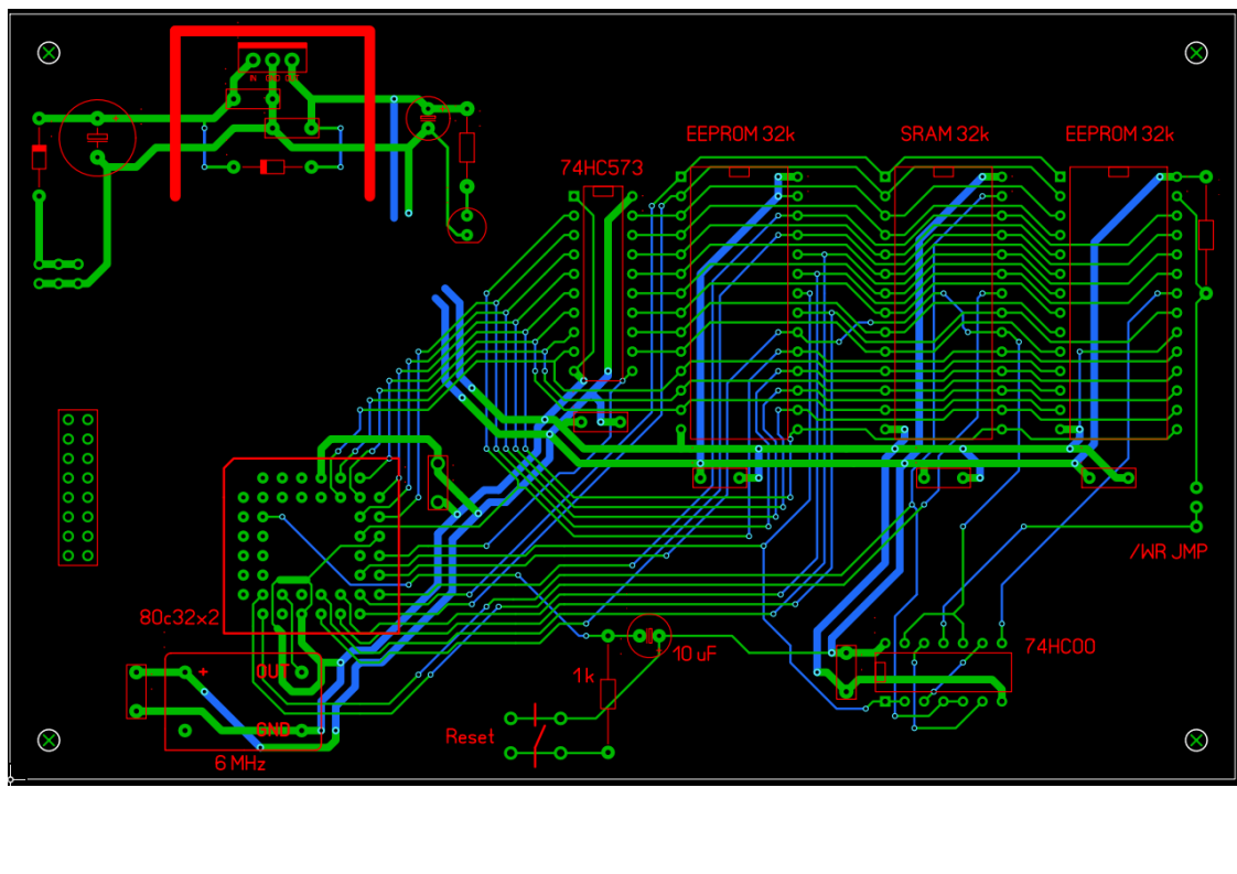

Puh ... ich habe mich die letzten Stunden (oder Tage ?) zu Tode
geroutet.
Aber ich habe es recht weit geschafft - siehe Bild :-)
Hoffentlich sind keine Fehler drin.
Den 7805 montiere ich liegend, dafür messe ich ihn aus und zeichne mir
ein neues Makro für Sprint 6. Das Makro aus der Datei vom Abacom hat
komischerweise gleich 3 Bohrlöcher/Lötaugen die auch noch leicht
versetzt sind am Befestigungsloch des 7805 - ich glaube den werde ich
lieber nicht benutzen.
Den richtigen Kühlkörper für Liegend-Montage werde ich schon finden -
vielleicht passt ja einer von denen die ich schon habe.
von Wolfgang (Gast)
Hast du den Tip von Tilo R. inzwischen mal durchdacht?
Beitrag "Re: Layout überprüfen bitte (8051)"
> Dazu habe ich folgenden Trick:
> Versuch' mal am linken EEPROM auf der rechten Seite alle Durchführungen
> einen Pin weiter unten zu machen.
> Und im Gegenzug an der linken Seite des SRAMs die Durchführungen eins
> nach oben zu schieben.

Eben, von dem hängt der Abstand nämlich ab. Also zuerst KK wählen, aber
eigentlich sollte das sowieso klar sein.
Georg
Meint er die Durchführungen von A0-A7 nach rechts um eins nach unten zu
schieben ?
Das kollidiert aber mit den Datenleitungen unten rechts am EEPROM bzw.
links unten am SRAM. Und der 6. Pin von links unten am SRAM will auch
noch durchverbunden werden.
Ich werd noch krank wenn ich auf die Speicher schau :-)
Ich mach erst morgen weiter ...
von Wolfgang (Gast)
Die unteren Leitungen würde das gar nicht betreffen. Es geht um die
zwischen den Pins 2..10 bzw. 21..26 die immer um 150 mil statt der
erforderlichen 50 mil hoch und runter springen.
Ich weiss jetzt warum ich das so gemacht habe: Pin 21 und 23 müssen an
allen 3 Speichern verbunden werden. Wenn ich nicht 2 Lötaugen
raufgegangen wäre mit AD0-7 dann könnte ich sie nicht einfach horizontal
durchfädeln.
H-G S. schrieb:
Zieh wenigstens noch eine Massebahn oben an den JEDEC Bausteinen lang,
damit du gegen Vcc der Speicher noch einen Abblockkondensator machen
kannst. So weit, wie die jetzt weg sind, bewirken die nicht so viel.
Deine /CS Logik ist mir auch noch nicht klar. Wie willst du denn mit
einem einzigen Signal vom MC zwischen 3 Stück 32k Bausteinen auswählen?
Und wenn du Programme aus dem RAM ausführen willst, musst du beim 8051
die Signale /RD und /PSEN verodern und damit den RAM selektieren. Bei
meinem alten 8051 Board habe ich das mit einem 7408 gelöst, wimre. Ist
aber lange her, ich nehme nur noch 89S52, die internen Flash haben.
Die Abblock-Kondensatoren habe ich genau aus dem Grund nach unten
verlegt damit der Leitungsweg kürzer ist.
Die Chip-Select Logik erledigt das NAND und A15 + /WR + /RD, und das
SRAM wird nicht zur Programmausführung benötigt bzw. es ist nicht
möglich da in der Memorymap schon die EEPROMs die Funktion belegen. Das
rechte EEPROM ist immer aktiv, hält aber die Pins auf hochohmig wenn es
kein Read oder Write kriegt.
Das SRAM dient vor allem der Zwischenspeicherung eingetippter Werte,
danach wird alles ins zweite EEPROM geschrieben.
Ich hoffe es funktioniert alles, aber so komplex ist es ja nicht.
