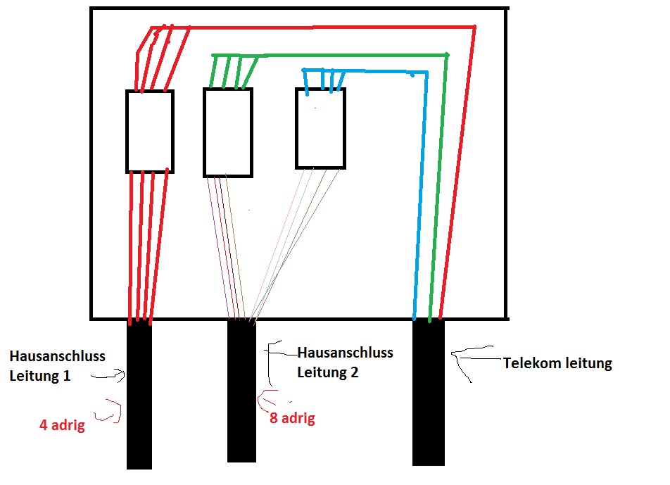

guten Tag
brauche mal ein Rad  muss ein zusätzliches 8 adriges Telefonkabel
verlegen und möchte es selbst an schlissen ein 4 adriges Telefonkabel
ist schon angeschlossen es sind noch 2 Blöcke frei kann ich das 8
adriges Telefonkabel genauso anschließen wie das schon bei 4 adriges
Telefonkabel
ist sie Bild
bitte um Rad und  Hilfe
danke !!!

Zu deiner eigentlichen Frage: So wie ich es verstanden habe, spricht
nichts dagegen. Allerdings weiß ich nicht so recht, ob ich es kapiert
habe.
- was sind "Blöcke"? Vermutlich Klemmen im Verteiler.
- was ist Hausanschluß1 und 2?
  normalerweise heißt Hausanschluß "Kabeleinführung"
- Telekom-Leitung ist vermutlich die ankommende Leitung?
  Ist die Telekomleitung 12adrig?
- Ist der Hausanschluß 2 das Kabel zu einem anderen Haus,
  welches du jetzt nachträglich anschließen möchtest?
- Der Hausanschluß1 ist im eigenen Haus? Also da, wo der gezeichnete
  Verteiler ist?

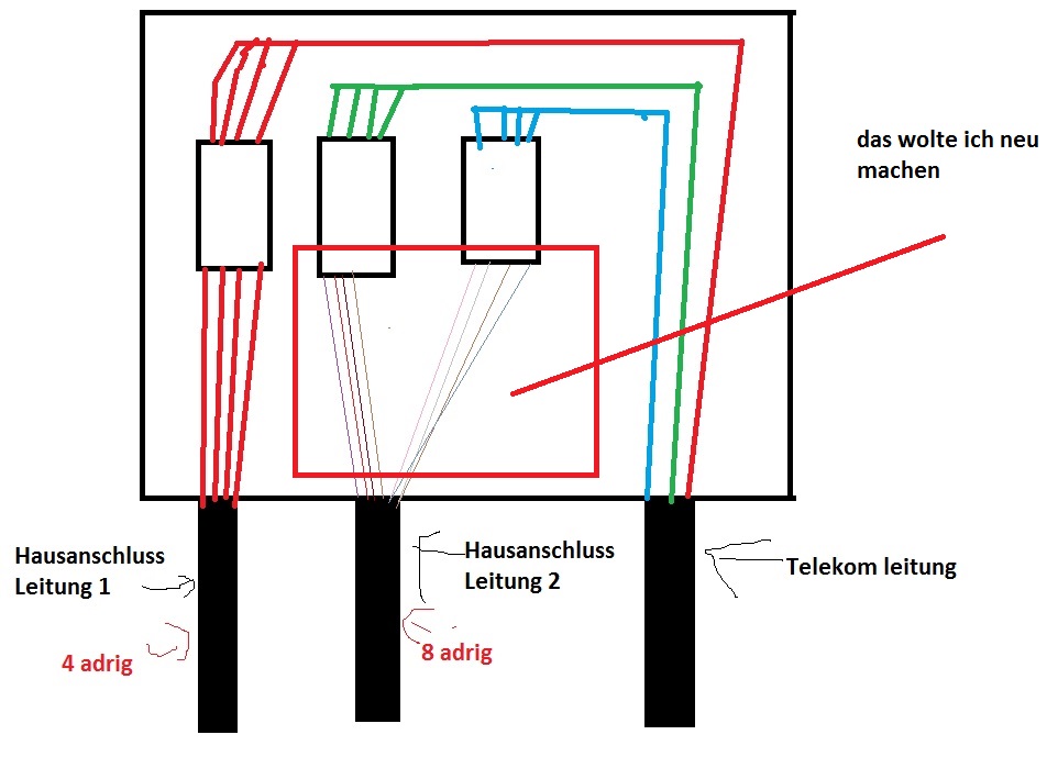

OP #4633811
-genau das meite ich
 -das kabel meite ich
- sind 7 Wohnen
2 sind mit das 4 adrige kable verbunden
und die Anden wollte ich das 8 adrige verwenden

Mach bitte mal ein gutes Foto von dem Kasten!
Der Teufel steckt da im Detail :)
Hast du ein LSA Werkzeug oder sind das Schraubklemmen?
Ganz wichtig niemals mit dem Schraubendreher in die LSA Klemme, sonst
zerstörst du die Kontakte und bekommst da nie wieder Kontakt.
