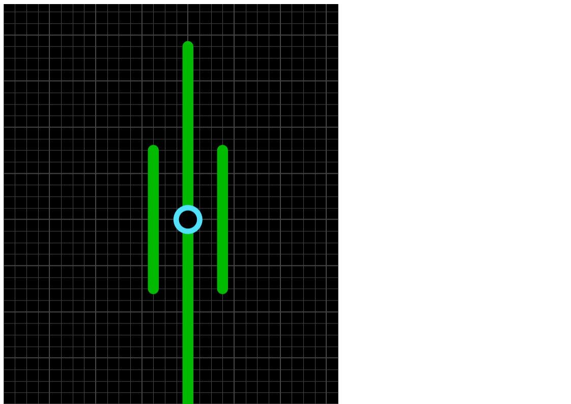

Muss man bei Durchkontaktierungen auch streng auf den Abstand zur
benachbarten Leiterbahn achten, also 2-3 fache Breite ?
Würde es wie auf dem Bild passen ?
Ist eine 0.5er Bohrung und müsste ein 0,8er Aussendurchmesser sein.

Ob das reicht hängt vom Hersteller der Platine ab.
Wenn Du selber ätzen willst, dann hilft nur ausprobieren. Das ist viel
Erfahrung & Übung
Bei "Fremdherstellung" bekommst Du auf der Website des Herstellers alle
notwendigen Design rules.

Auch bei den Vias musst du den Mindestabstand zwischen zwei Leiterbahnen
einhalten. Wenn dein Platinenhersteller z.B. 6mil minimalen Abstand
erlaubt und deine Leiterbahnen genau diesen Abstand haben, dann muss
beim Via wenigstens eine der Leiterbahnen einen Knick machen, um diesen
Abstand einzuhalten.

Woher kommt diese Abstandsregel "2-3 fache Breite"?
Ich habe noch keinen PCB-Hersteller gesehen, der so eine Vorgabe macht.
Die Isolationswirkung des Leiterplattenmaterials und die
Prozesssicherheit für die Einhaltung des Abstandes hängt nicht von der
Leiterbahnbreite ab. Das sind unabhängige Designparameter.
Wenn du dir die Layoutvorgaben eines Herstellers anguckst, findest du
dort genaue Angaben zur Kupferbreite um Pads und Vias (Restring),
minimale Leiterbahnstärke (gemeint ist Breite), minimale Abstände, ...
http://www.pcb-pool.com/ppde/info_technique.html
Diese Minimalwerte gelten üblicherweise zwischen allen Kupferflächen,
wenn nicht anders angegeben.
