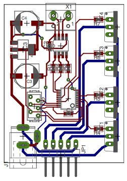

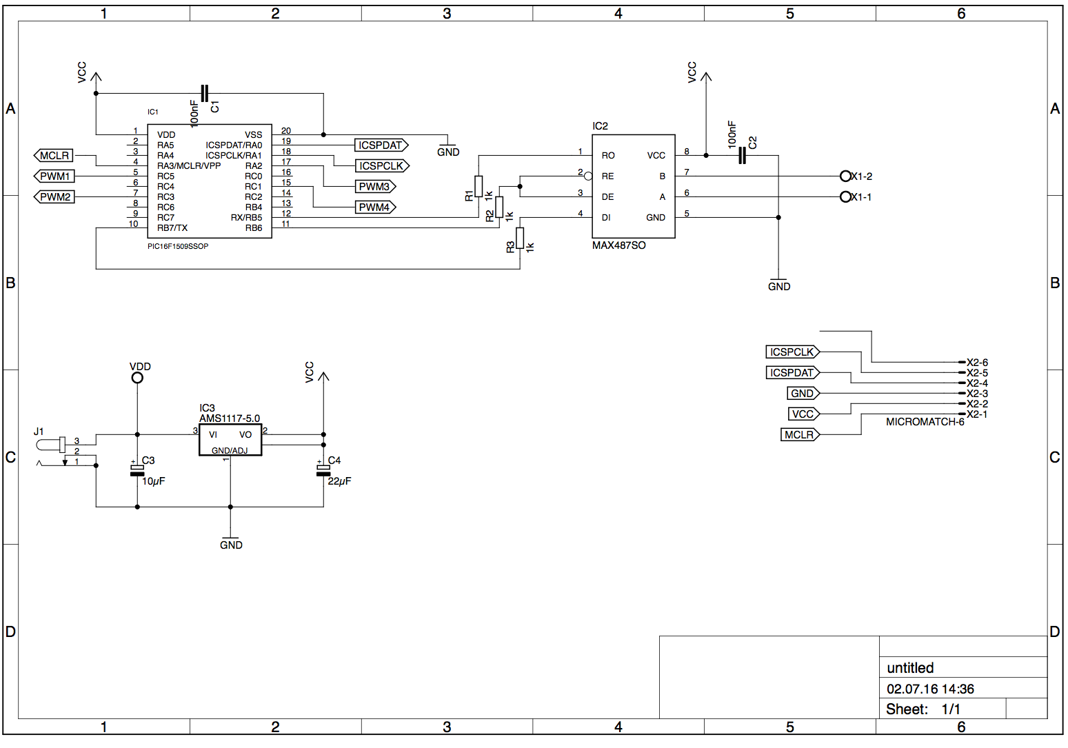

ich habe gerade mein erstes Platinenlayout mit EAGLE erstellt. Nun habe
ich einige Fehlermeldungen beim ERC die ich nicht nachvollziehen kann.
Fehler:
OUTPUT- und SUPPLY-Pins gemischt an Netz VCC (sup)
Mehr als ein OUTPUT-Pin an Netz VCC
Warnungen:
SUPPLY-Pin VSS überschrieben mit GND
SUPPLY-Pin VDD überschrieben mit VCC
Ich bin für Verbesserungsvorschläge zum Layout offen.
Vielen Dank im Voraus.
Grüße,
Domi
#4634677
In der Help Pin gibt es folgende Liste:
NC-not connected
In-Eingang
Out-Ausgang (totem-pole)
IO-Ein-/Ausgang (bidirektional)
OC-Open Collector oder Open Drain
Hiz-High-Impedance(3-State)-Ausgang
Pas-passiv (für Widerstände, Kondensatoren etc.)
Pwr-Power-Pin (Vcc, Gnd, Vss ...), Stromversorgungs-Eingang
Sup-Stromversorgungs-Ausgang, z.B. Massesymbol.
Außerdem, wenn du im .sch den Layer pins einschaltest siehst du wie die
Pins konfiguriert sind.
Kurz: Deine librayies sind verkehrt. An devices sind die
Stromversorgungen immer PWR, egal ob da Strom rein- oder
rausfließt.Supply Pins gibt es nur an Batterien oder eben an den
Versorgungssymbolen.
Die xref Labels haben in eagle (noch) keine Richtung. Die Spitze muss
mit dem Net verbunden sein und das bewegt sich mit wenn du das label
bewegst.
Man zeichnet nicht 2 Blätter auf eine "Seite".
Oben, neben dem brd-Symbol kannst du eine neue Seite anlegen.
Gast #4635111
Danke schon mal für die schnelle und hilfreiche Antwort.
Ich habe die devices nun geändert und der Fehler ist beseitigt. Perfekt!
Was meinst du damit, dass die xref Labels noch keine Richtung haben?
Ich habe leider nur die EAGLE Freeware Version bei der man nur eine
Seite beutzen kann. Oder täusche ich mich da?
Ansonsten zum Layout: Gibt es hier noch Dinge die ich besser machen
könnte?
Danke & Grüße,
Domi
#4635217
Na prima, und was ist mit  der Warnung :"Nur 1 Pin an Netz..."
Andere Programme haben es, Eagle nicht.
Keine Ahnung, check Cadsoft.de
> könnte?
Selber ätzen oder machen lassen? Ich geh mal von selber machen aus:
generelle Regel Abblock Kondis, so nah wie möglich am IC. Also nicht
erst im großen Bogen wegfahren, C1 "unter" dem IC verbinden, C2 weiter
in Richtung X1 verschieben. Die Bohrungen haben keine
Durchkontaktierungen, also kann man THT devices nicht vom Top layer
anfahren z.B X1/X2.

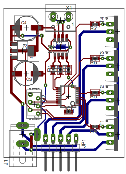

Gast #4635563
So ich habe jetzt deine Empfehlungen ins Layout eingepflegt.
Gibt es eine Möglichkeit die THT-Bauteile automatisch
durchzukontaktieren?
Gefällt mir nicht so wirklich an J1.
Eigentlich möchte ich die Platine in China fertigen lassen, da mir
selbst Ätzen zu aufwendig ist (5x5cm für 9,90$).
Danke schon mal Jörn für deine Hilfe.

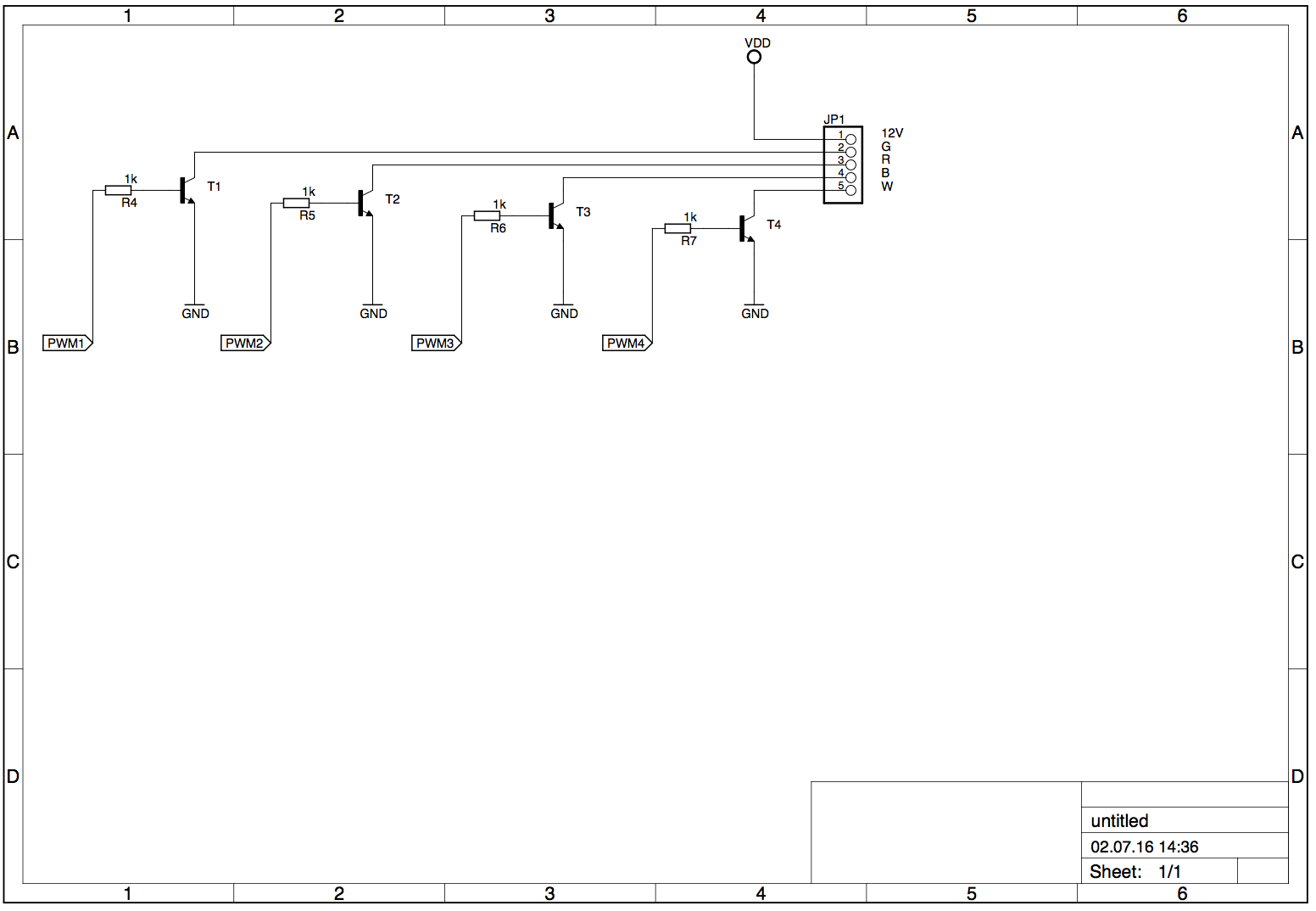

P.S.: EAGLE Free erlaubt nur maximal 2 Schaltplan-Seiten - reicht gerade
so für meinen Schaltplan :)
#4636136
Wenn du die Platine  fertigen lassen willst ist sie auch
durchkontaktiert.
Was du  geändert hast kann ich mir auf dem Bild leider nicht ansehen
ohne mir  die Augen zu verderben.
Meinst du nicht, das die 4 Tramsistörchen mit auf ein Blatt gepasst
hätten?

Domi schrieb:
> Das bedeutet, dass der Platinenhersteller die Bohrungen der Tranistoren
> "automatisch" mit Durchkontaktierungen versieht?
> Sind dann auch auf beiden Seiten die Pads?
Kurze Antwort: ja
