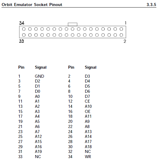

ich habe einen 'Stag Orbit32' Programmer.
Das auslesen und Brennen von Eproms klappt problemlos, nun würde ich
allerdings gerne auch die Emulation-Funktion verwenden.
Leider habe ich das originale Kabel dazu nicht und kann auch nirgends
eins zum Kauf finden.
Daher würde ich mir das Kabel gern selbst basteln.

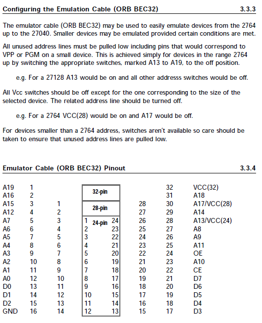

Im Handbuch ist der Aufbau zwar beschrieben, allerdings blicke ich da
nicht wirklich durch. (speziell mit den Umschaltern?!)
Ich will 27C256 emulieren, alle anderen Modelle interessieren mich
nicht.
Die entsprechenden Seiten aus dem Manual habe ich mal angehängt, wäre
klasse, wenn mir hier jemand unter die Arme greifen könnte.
Danke ;)

Wie meint ihr funktioniert das mit den Schalter, was in der Anleitung
beschrieben ist? (A13-19).
Bzw. welche Leitung muss ich anschließen und welche weglassen oder auf
Masse legen für die Simulation eines 27C256?
Danke für eure Hilfe!

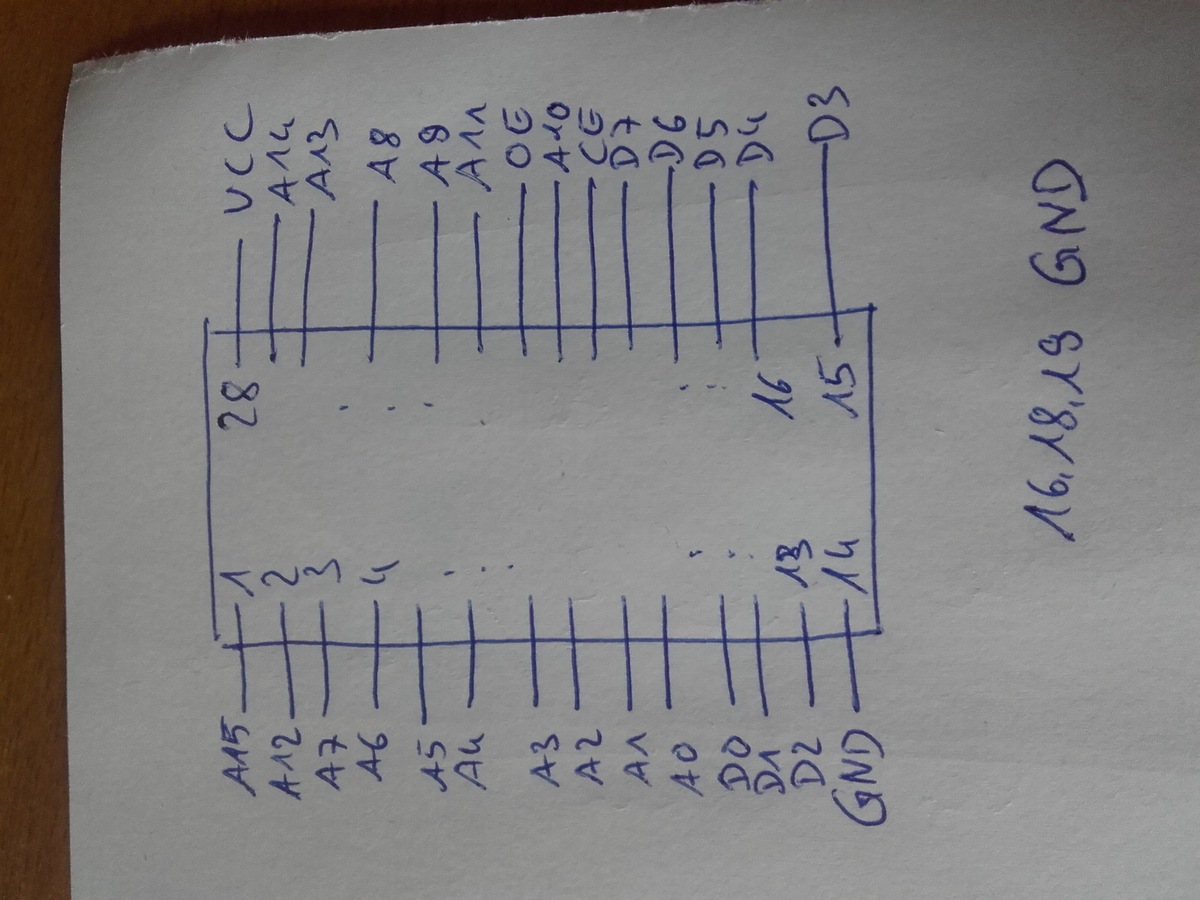

Der 27c256 ist ein 28pin IC. Also A0..A14.
Ich würde A13 an A13 legen und VCC an Pin28. Ab A15 PullDown.
Bei dem Pfostenstecker sollte sich Pin1/GND leicht finden lassen.
Gast #4634716
Du meinst also so, wie auf dem Bild?
A15 auch auf GND? Der liegt ja eigentlich auch auf Pin1 des Eprom?
Pin1 (GND) zu finden stellt natürlich kein Problem dar... aber ich
verstehe noch immer nicht, wie der Rest durchgezählt wird?
Zählt man von rechts nach links je von oben nach unten (so würde ich es
mir durch die '1' und '2' erklären, passen die '33' und '34' ja nicht ?!
ich meine das grob so:
33? 31 29 27 25 ... 7 5 3 1
34? 32 30 28 26 ... 8 6 4 2
Danke ;)
Gast #4634737
Auf Pin1 liegt beim 27c256 VPP.
Ob die Pins direkt auf Masse, oder über einen R gelegt werden, müsst man
nachlesen.
Ich denke wenn Du Pin1/GND am Pfostenstecker gefunden hast, gehe davon
aus das deine Zählweise richtig ist und das andere Ende im Bild eben
falsch.
Gast #4634751
Bei dem 16,18,19 hatte ich jeweils das 'A' vergessen.
Alles was dazu beschrieben ist, steht auf den beiden Bildern im ersten
Post.
Müsste also wohl direkt auf Masse sein?
Das bedeutet dann also Pin1, also A15 auch auf Masse legen?
Und nochwas...
Was mache ich mit VCC, da das bei der Belegung von dem Stecker nicht
vorhanden ist?
Oder liegen hier einfach +12V, die ich dann dem Programmer auf die
Hohlbuchse gebe? (wo eben normal das Netzteil angeschlossen ist..?)
Gast #4634758
Ob direkt oder über einen R steht da nicht.
Pull Down heist bei mir eigentlich immer über R.
Ist aber vielleicht nur meine Meinung.
Auf keinen Fall!
VCC sollte von deiner Schaltung kommen und den EPROM mit 5V versorgen.
Der Emulator hat aber seine eigene Versorgung und braucht vermutlich die
5V aus deiner Schaltung nicht.
Gast #4634776
Okay Danke ;)
Ich meinte das mit Vcc schon andersrum
Praktisch, dass ich die Spannung von der Schaltung als Versorgung für
den Programmer (über die Hohlbuchse) nutze.
Der Programmer scheint schon ab 3V zu funktionieren, könnte also sogar
doch passen?
Naja egal, dann lasse ich Vcc einfach frei ;)
