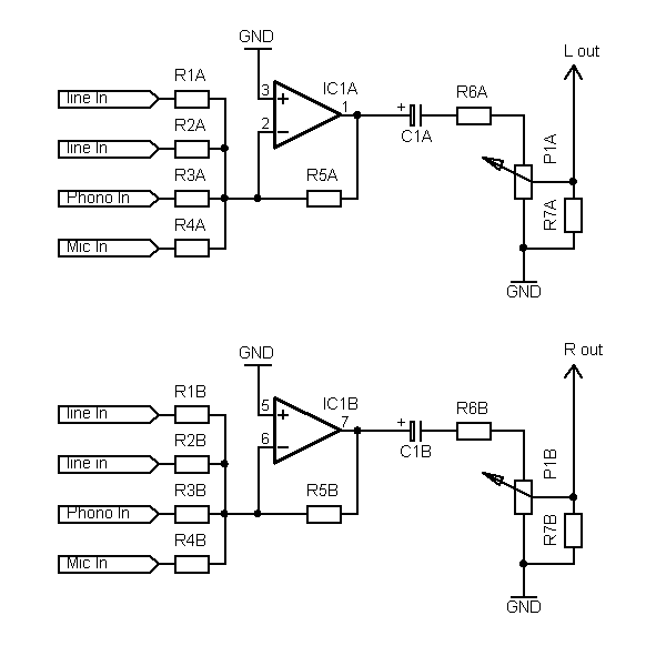

das wird prinzipiell so funktionieren.
Wie schon geschrieben, kann es zweckmäßig sein, auch die Masse mit zu
schalten.
Wenn aber gewährleistet ist, dass immer nur eine Soundquelle aktiv ist,
dann braucht es nicht unbedingt einen Umschalter. Dann  würde auch ein
einfaches Summierglied reichen, so wie hier (R1A, R2A, R3A, R4A) :
https://www.mikrocontroller.net/attachment/36493/mixer1.gif
Werte für die Summieriderstände sollten so um 1...2 kOhm liegen.
Für Stereo natürlich das ganze 2 mal.
Gruß Öletronika

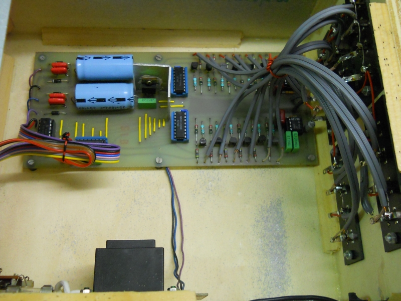

So eine Umschaltbox habe ich vor vielen Jahren einmal gebaut. Allerdings
mit Cinchanschlüssen. Da wurden die Eingänge mit Transitoren
umgeschaltet. Am Ausgang ist ein Verstärkerstufe mit einem OPV
eingebaut. Da gab es nie Probleme mit Brummschleifen.

Sieht nett aus das Ding. Ich frage mich aber, wie du das mit
Transistoren geschaltet hast, ohne Verzerrungen reinzubringen?
Ich hätte da eher das Verlangen nach einem Analogmultiplexer wie MOS4051
(oder ähnlich)...der ist auf so was optimiert. Es gäbe auch noch teurere
ICs...

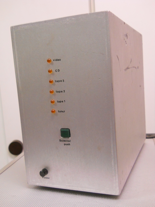

Auf der Front sehe ich nur einen Drucktaster, das heißt man kann nicht
mal eben zwischen 2 beliebigen Eingängen hin und herschalten, sondern
muß erst alle Eingänge der Reihe nach durchschalten. Sehr lästig!
Der TO soll sich seinen 2-Ebenen-Drehschalter kaufen und die Massen alle
miteinander verbinden. So wird es in käuflichen AV-Umschaltboxen auch
gemacht.
Das war damals ein Wunsch des Kunden, mit nur einem Taster umschalten zu
können. Funktioniert lautlos.
Die Umschaltungsansteuerung könnte nach Wunsch angepasst werden. Up -
Down Tasten oder Direktwahltasten. Sensortasten wären auch denkbar.
> gemacht.
Mit einem Drehschalter ist es nicht einfacher zwischen den Positionen
umzuschalten, wenn jedesmal über mehrere Positionen gedreht werden muss.
Ist der Drehschalter etwas schwergängig, muss die Box jedesmal
festgehalten werden, oder man nimmt eine schwere Box oder klebt diese
fest.
