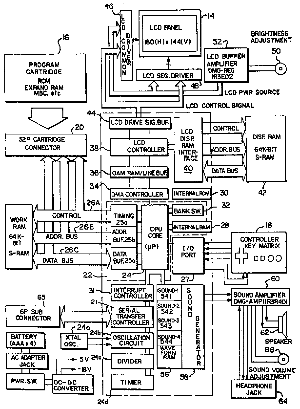

Das RTS-Labor der Hochschule Bremen wertet die Unterlagen
des Nintendo GameBoy Classic Patentes aus und erkennt,
die GameBoy CPU hat einen internen ROM (/gameboy.pdf Seite 5 Fig.4)
http://www.weblearn.hs-bremen.de/risse/RST/SS99/gameboy/gameboy.pdf
Wer hat Zugriff auf das Datenblatt der Sharp CPU LR35902 oder den
fehlenden Seiten der Anmeldung beim US-Patentamt?
> die GameBoy CPU hat einen internen ROM...
Ich glaube, die haben überhaupt nichts erkannt und ausgewertet! Die
haben bestenfalls einen winzigen Teil der Erkenntnisse von Jeff Frohwein
ins deutsche übersetzt und auch die Bilder von seiner Website in ihr pdf
befördert.
Wenn man also etwas über den GB wissen möchte, dann ist es sinnvoll dort
zu schauen: http://www.devrs.com/gb/

@plagiati, die Seite von Jeff Frohwein kenne ich seit ca. 10 Jahren
und bewundere seine kompakten Stromlaufpläne.
In seinen Unterlagen ist mir aber nie ein Hinweis auf einen internen
ROM der GameBoy CPU aufgefallen.
Hmmm, der Gameboy ja nach dem Einschalten, auch ohne Cardridge, nicht
völlig tot. Also muß ein ROM vorhanden sein und da es nicht separat auf
die Platine gespaxt ist...
Bei diesen Kollegen: http://marc.rawer.de/Gameboy/docu_docs.htm gibts
eine Beschreibung der GB-CPU:
http://marc.rawer.de/Gameboy/Docs/GBCPUman.pdf
Ich denke auf Seite 17 findet sich die gesuchte Information...
> http://www.weblearn.hs-bremen.de/risse/RST/SS99/ga...
Ich hab die Seiten nicht, aber
was willst du wissen? Auf seite 19 steht wozu diese 0.25ki ROM gut sind:
-Stackpointer setzen
-display-RAM initialisieren
-Sound initialisieren
-Integrität ext ROM checken
-auf ext ROM umschalten
Also eine Art minimal bootloader
das ist tatsächlich nur die deutsche Übersetzung von
Damit hat wohl
plagiati schrieb:
völlig recht.
