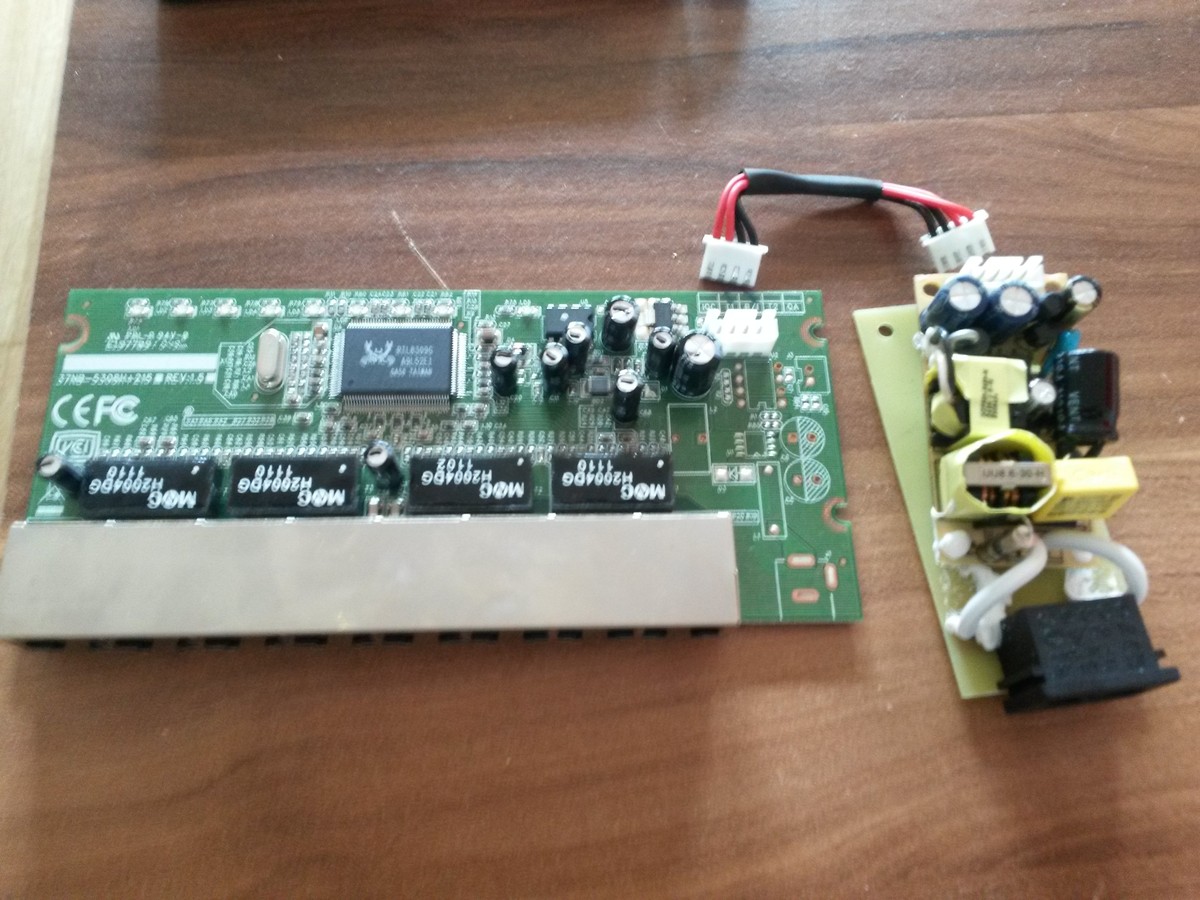

Ich habe hier einen defekten 8-Port Switch (Level One FEU-0810) der
nicht mehr funktionsfähig ist und auch etwas "stinkt" - vermutlich ist
irgend ein Bauteil durchgebrannt.
Es gibt mir hier NICHT in erster Linie darum den Router wieder
funktionsfähig zu machen (er wäre sowieso im Müll gelandet und ein
Ersatzgerät kostet auch so gut wie nichts) sondern die Technik dahinter
zu verstehen.

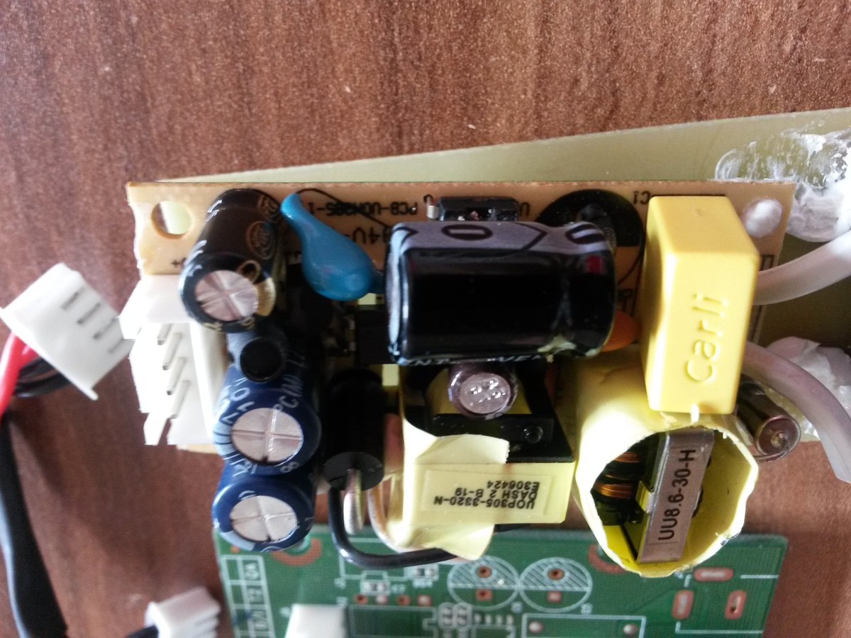

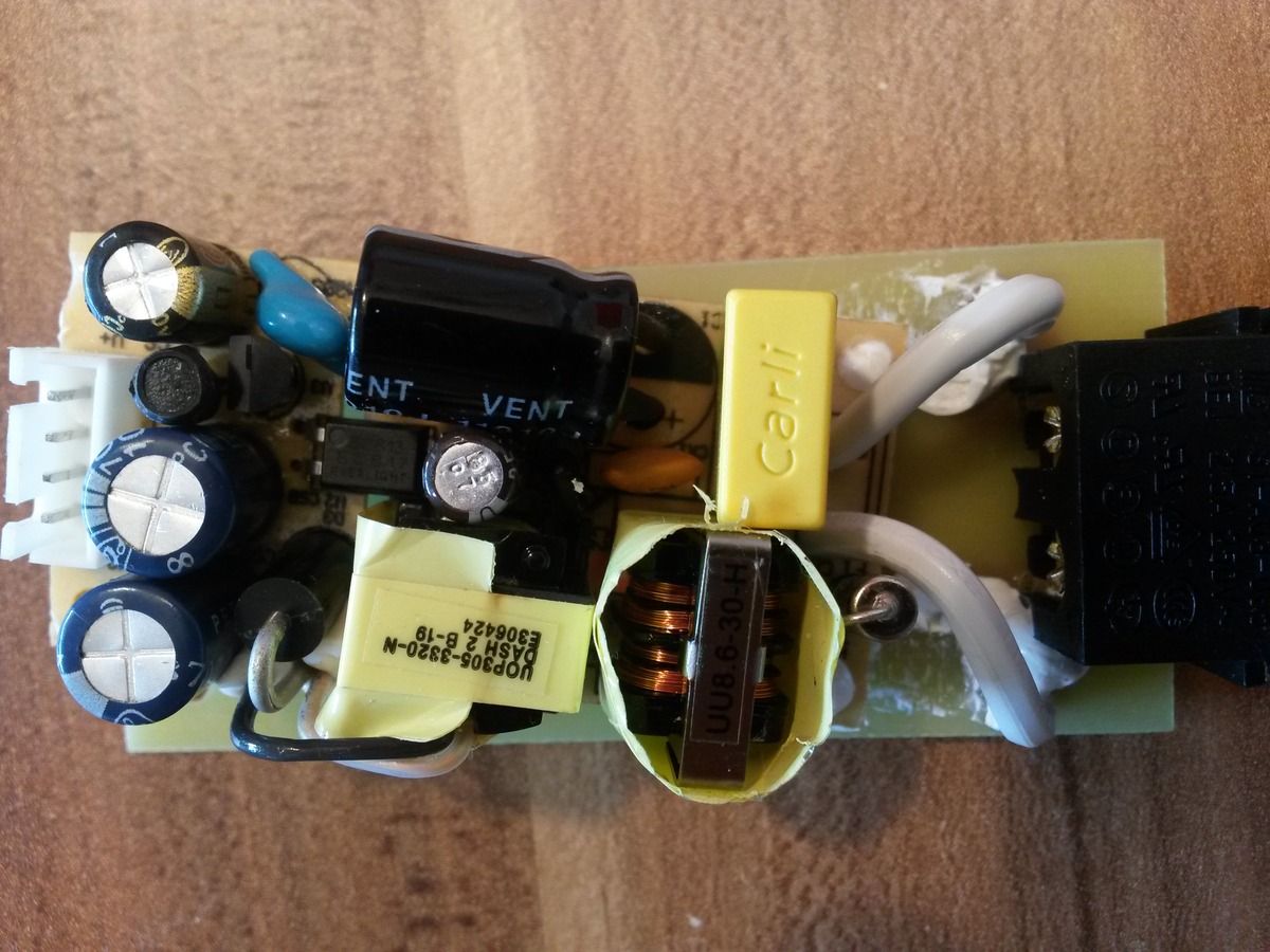

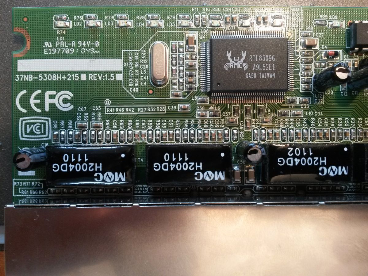

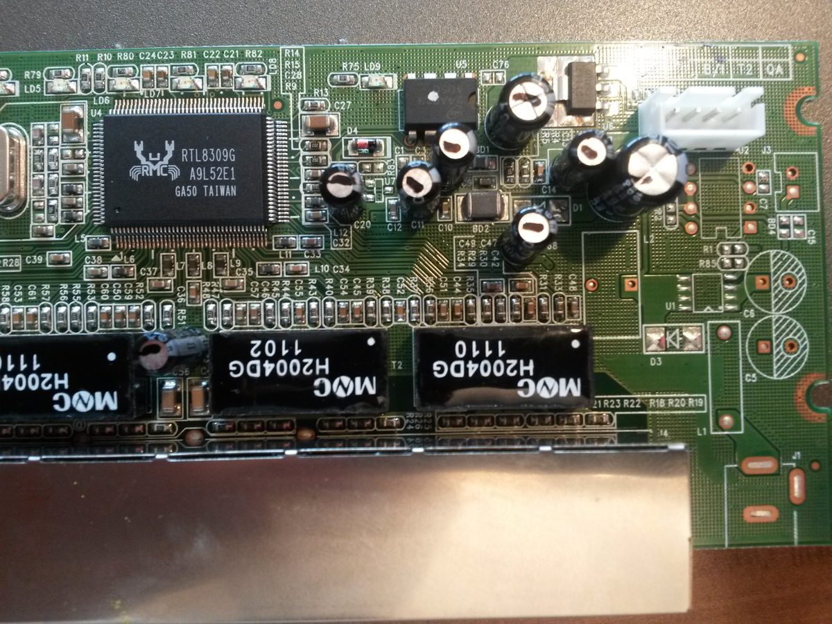

Nach dem Öffnen des Gerätes habe ich mit einem Multimeter den
Stromdurchlfuss der verschiedenen Teile getestet. Die Teile der
Hauptplatine wirken alle funktionsfähig - der Wert am Multimeter zeigt
nach kurzer Zeit einen konstanten Wert an den Elkos (gut?).
Den Fehler vermute ich an einer kleinen Platine die wohl für die
Stromversorgung des Gerätes zuständig ist. Hier ist ein
zylinderförmiger, liegender 400V Elko sowie ein gelber, eckiger 250V
Elko (?). Hier habe ich keinen Durchfluss - allerdings vermute ich, dass
die Energie des Multimeters einfach nicht ausreichend ist um diese Elkos
"aufzuladen" um sie zu testen. Gibt es eine Möglichkeit diese zu prüfen?
Die restlichen Bauteile kann ich nicht mit Sicherheit benennen - 2
Bauteile sehen aus wie Sicherungen (diese scheinen ok zu sein), 2 wie
kleine Spulen und mit eingen kann ich derzeit gar nichts anfangen. Kann
mir jemand bei der Identifikation diese Bauteile helfen damit ich mich
hier einlesen kann? [siehe Foto]

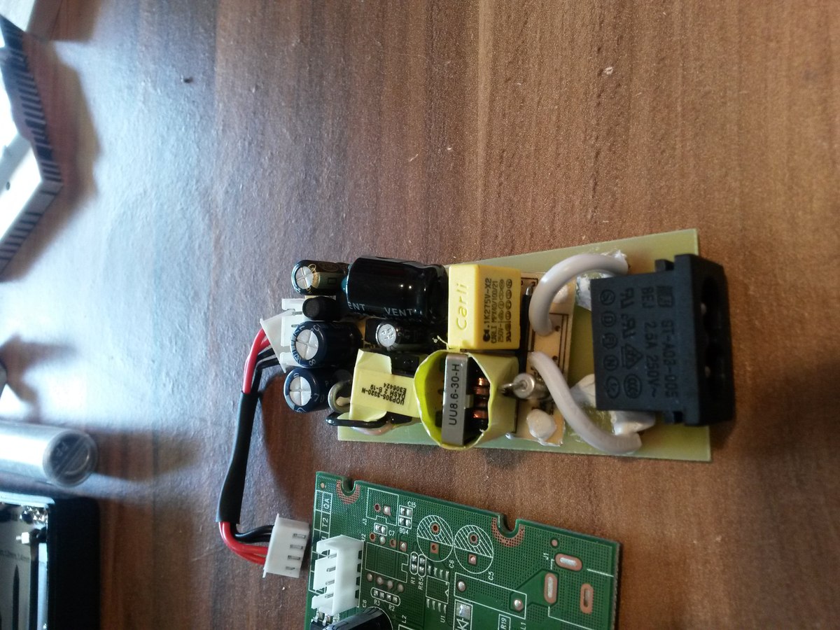

Gast #4635263
Peter F. schrieb:
> dies ist mein erster Ausflug in das Thema "Reparatur von Elektronik"
Anscheinend sind das auch deine ersten Schritte in der Photographie und
im Umgang mit dem Internet.
Du tust gut daran, spätestens vor dem Hochladen eine elementare
Qualitätskontrolle der Bilder durchzuführen. Bewegungsunschärfe wie bei
IMG_20160703_123812.jpg vermeidest du durch ruhige Kamerahaltung/Stativ
und ausreichend kurze Belichtungszeit.
Dem Betrachter erleichterst du es ungemein, wenn du die Bilder in der
Aufnahmeorientierung präsentierst, so dass das Objekte wie gewohnt
dargestellt ist und sich nicht dafür den Hals verrenken muss.
Gast #4635350
Peter F. schrieb:
> Was wäre hier ein sinnvolles Vorgehen für die Fehlersuche?
Am einfachste wäre wohl das Netzteil ans Netz zu hängen und zu schauen
was hinten rauskommt. Alles andere, jedes einzelne Bauteil durchzumessen
macht einfach keinen Sinn.
Peter F. schrieb:
> in angesteckten Zustand werde ich ganz
> bestimmt keine Messungen o.ä. durchführen.
Wenn das Netzteil kaputt ist kannst du nicht mehr als Elkos tauschen,
wenns die nicht sind ist es vmtl einer der Trafos, und die kannst du
nicht tauschen.
#4635392
HighVoltage schrieb:
Ich würde schauen was an dem Netzteil rauskommen soll. Das könnte man
z.B. an einem Aufdruck auf dem Switch-Board sehen. Nur ist auf dem Foto,
dort wo das vielleicht steht, eine Spiegelung. Könnte auch neben dem
Ausgang auf der Netzteilplatine stehen, evtl. auch auf der Rückseite.
Hier mal genauer nach suchen.
Eine typische Spannung wäre z.B. 5V.
Diese Soll-Spannung mal an den Versorgungseingang vom Switch anschließen
(Labornetzteil, Strombegrenzung) und mal schauen ob er dann geht.
> nicht tauschen.
Ein gängiger Kandidat wäre noch ein durchlegierter Schalttransistor
(z.B. durch kurze Überspannung aus dem Netz).
