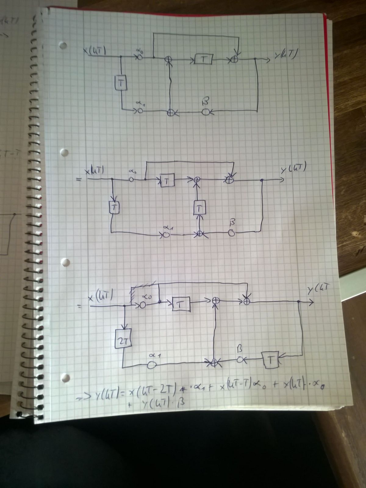

in Embedded Systems haben wir über Signalflussgraphen gesprochen und
sollen in der Lage sein, anhand des Graphens die Ausgabefunktion
anzugeben.
Leider hat unser Prof kein Skript und ich finde bei google nichts
wirklich passendes dazu, z.B. allgemeine Regeln.
Die Frage die sich mir stellt, bezieht sich auf das hochgeladene Bild.
T = Verzögerungsglied
Kreis = Multiplikation
Kreis mit Kreuz = Addition
x(kT) = Eingangssignal
y(kT) = Ausgangssignal

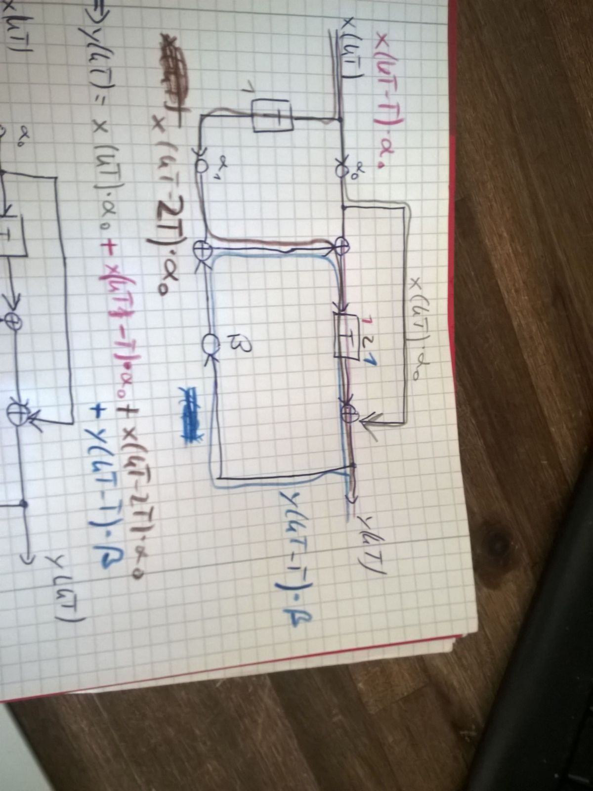

Ich habe den Signalflussgraphen umgeformt und komme auf die Gleichung:
y(kT) = x(kT) * a0 + x(kT-T) * a0 + x(kT-2T)*a1 + y(kT)*beta
Ist die Gleichung richtig?
Darf ich beim Summieren die Verzögergungsglieder (die "T's") vor den
Additionspunkt ziehen? Also vor jeden Zweig dann einen? Das dürfte doch
keinen Unterschied geben, ob ich zwei Signale addiere und sie dann eine
Periode verzögere, oder ob ich beide eine periode verzögere und sie dann
addiere?
Für weitere Tipps, wie man das z.B. schon aus dem ersten Graphen ablesen
kann, wäre ich sehr dankbar.
Viele Grüße,
Robin
Du hast y(kT) auf beiden Seiten, also hast du eine rekursive Form.
Besser du nimmst das y(kT) rüber und klammerst aus, und schiebst das
(1-beta) zurück nach rechts als Division. Dann hängt dein Ausgang nur
noch vom Eingang ab.
y(kT) = [x(kT) * a0 + x(kT-T) * a0 + x(kT-2T)*a1] / (1-beta)
