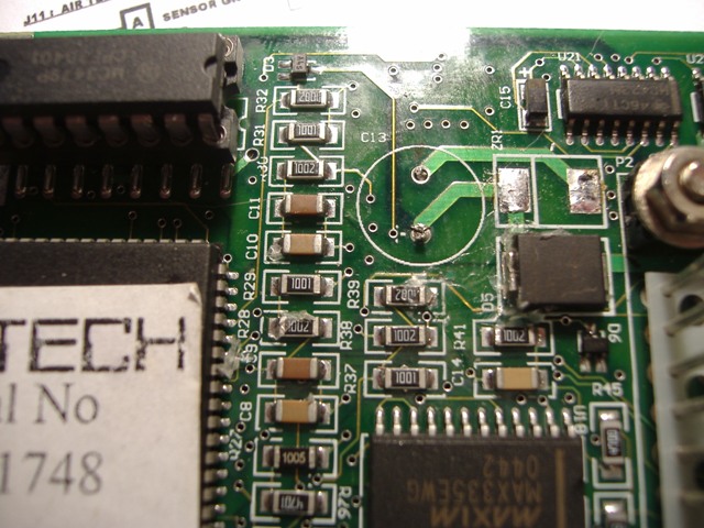

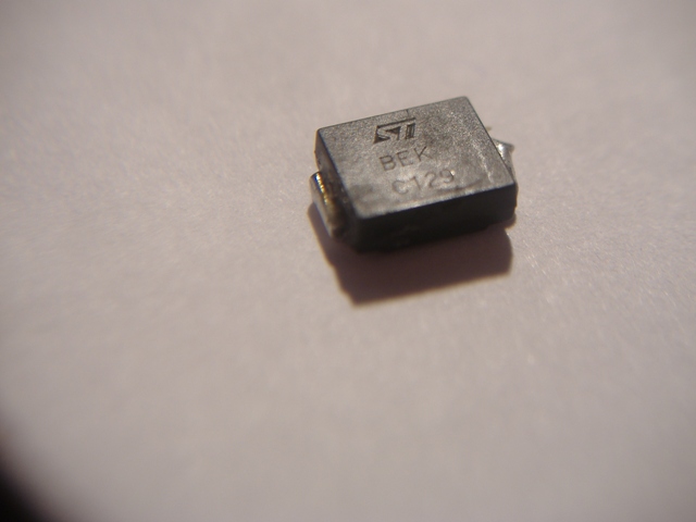

Hallo Profis,
Bin auf der Suche nach dem Bauteil mit dem Code BEK in Zeile 1 und dem
Aufdruck C129 in der zweiten Zeile (siehe beigefügtes Bild) total
verunsichert.
Nach meinen bisherigen Suche könnte es eine Zenerdiode (SM15T22CA) sein.
Diese ist aber eine 39,3 Volt Z-Diode und ist Parallel zu einem Elko
(1000µF 35V) eingelötet.Diese beiden Kontakte sind wiederum an der
Spannungsversorgung eines Motor-Controller MC3479PG, PDIP 16-Pin (7,2 →
16,5 V Versorgung) angeschlossen.
Also spricht für mich einiges dagegen das dies der richtige Bauteil ist.
Zusätzlich kann ich auf dem Bauteil nicht wirklich eine Marke für die
Erkennung von Annode und Kathode erkennen.
Kann einer von euch Profis mir bitte unter die Arme greifen.
PS. der BEK hat einen Kurzschluss, ich glaube auch rechts unter dem S
einen kleinen Sprung zu erkennen. Deshalb fällt bei dem
Freiprogrammierbaren Steuergerät meines Schwiegersohnes die 3 A
Sicherung in seinem Renn-Trift-C-Kadett.
#4635955
Es ist wohl eher ein Supressordiode (Transzorbdiode).
Die SM15T22CA hat genau das Marking "BEK".
Die ist aber für Nennspannung 15V und bidirektionel (deshalb keine
Markierung für Polarität).
http://www.st.com/content/ccc/resource/technical/document/datasheet/a5/63/bb/0d/f0/b8/44/65/CD00000724.pdf/files/CD00000724.pdf/jcr:content/translations/en.CD00000724.pdf
Alternativ kannst du sicher auch eine SMCJ15CA oder ähnlich einsetzen.
http://www.st.com/content/ccc/resource/technical/document/datasheet/ed/51/0b/1f/07/5e/42/1e/CD00001367.pdf/files/CD00001367.pdf/jcr:content/translations/en.CD00001367.pdf
Die gibt es auch noch von anderen Herstellern.
Gruß Öletronika
#4635961
Sie hat getan, wofür sie gebaut und eingebaut wurde: Überspannung
abzuleiten und bei Überlastung mit Kurzschluss zu reagieren.
Die Dimensionierung stimmt aber nicht - der 3479 verträgt max 18V und
dürfte damit auch hinüber sein.
Und das da eine bidirektionale drin ist ist auch eigenartig, aber gut
möglich.
