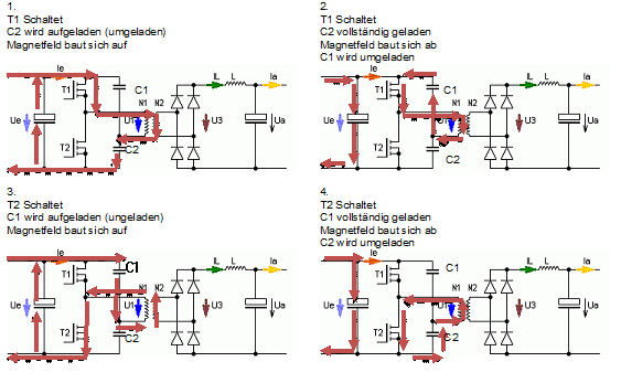

Hallo Leute, ich versuche schon eine lange Zeit zu Verstehen wie ein
Halbbrückengegentaktwandler funktioniert.
Mein Problem ist es das an der Transformatorspule nur die Spannung Ue/2,
-Ue/2 und 0 anliegen kann laut:
(http://schmidt-walter-schaltnetzteile.de/smps/hgw_hilfe.html) und das
konstant zu der Zeit wo der Transistor durchschaltet.
Ich würde erwarten das im ersten moment zwar die Hälfte der Spannung an
der Transformatorspule anliegen würde, aber sie sich danach wegen der
Parallelschaltung der Spule und des Kondensator langsam entladen würde
würde.
Habt ihr Ideen wieso die Spannung nicht nach dem Öffnen des Transistors
sinkt, sondern konstant Ue/2 bleibt.
Gast #4636148
Wichtig ist zu verstehen das eine Spule genauso wie ein Kondensator
Energie speichert.
Der Kondensator in vorm von Ladung
Die Spule in Form eines Magnetfeldes
Nur ist bei der Spule so, dass die Energie mit Bewegungsenergie
vergleichbar ist. Sie wird langsam aufgebaut, und kann nicht plötzlich
zum stillstand kommen.
Beim Halbbrücken-Gegentaktwandler werden die Transistoren abwechselnd
geschaltet und die beiden Kondensatoren umgeladen.
Dies geschieht weil der Strom durch die Spule eine gewisse Trägheit hat
und irgendwo hin will, auch dann wenn der eine Weg durch einen
vollständig geladenen Kondensator versperrt ist.
Gast #4636171
Im Prinzip hast Du Recht, aber der Kondensator wird so gross
dimensioniert das die Spannungsänderung innerhalb eines Taktzyklusses
vernachlässigbar klein bleibt.
Während T1 eingeschaltet ist wandert die Kondensatormitte nach oben.
Während T2 eingeschaltet ist nach unten. Bleibt im Mittel also in der
Mitte.
Damit das "im Mittel" stimmt muss der Kondensator entsprechend gross
sein.
viel Erfolg
hauspapa
Persönliche Seite #4636172
Steht im Text warum das so ist und wenn du lange genug auf die
Kondensatoren starrst wirst du feststellen, dass es ein kapazitiver
Spannungsteiler ist. Einfach gesprochen und angenomme, auf dem oberen
schwarzen Strich liegt die Eingangsspannung an und der untere schwarze
Strich ist Massepotenzial (0V), dann stellt sich am Verbindungspunkt der
beiden Kondensatoren die halbe Eingangsspannung ein.
Die kapazitive Kopplung erleichtert die Symmetrierung der
Spulenansteuerung. Wenn da kleine Asymmetrien auftreten, d.h. die Spule
mal noch etwas Restmagnetisierung aufweist, weil einer der MOSFETs schon
dicht gemacht hat, wird die Leistung im Kondensator gespeichert und der
Mittelpunkt etwas verschoben.
Andernfalls würde sich die vielleicht durch Leitungslänge verursache
Asymmetrie über die angenommen unendliche Betriebszeit aufsummieren und
irgendwann wäre der Kern (magn.) gesättigt.
Falls du eine einfache Spannungsquelle in deiner Reichweite findest und
ein paar Kondensatoren, kannst du das mal durchaus probieren. Lässt sich
verwenden um eine Spannung in symmetrische Spannung mit virtueller Masse
zu verwandeln uvm.
Gast #4636687
> Mitte.
> sein.
Das würde dann bedeuten das die Kondensatoren sich gar nicht entladen,
sondern immer auf 50V aufgeladen sind, und nur in einem kleinen bereich
von einigen Volt entladen werden ?

Danke für das Bild,
wie sind denn die Spannungen an dem Kondensatoren jeweils in jedem Bild
