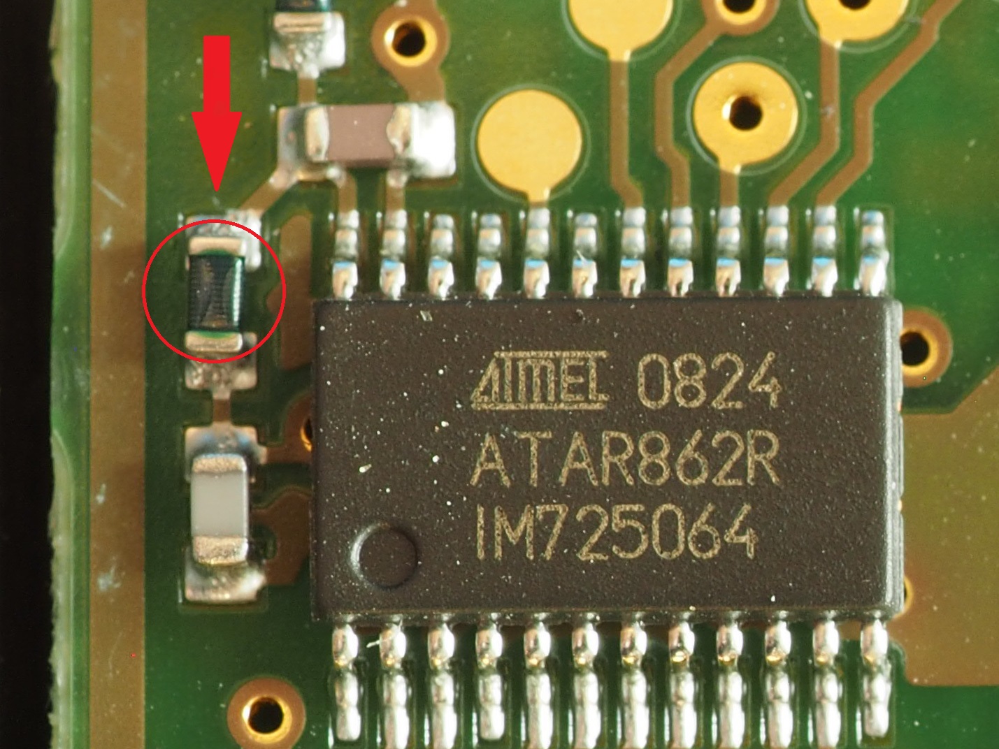

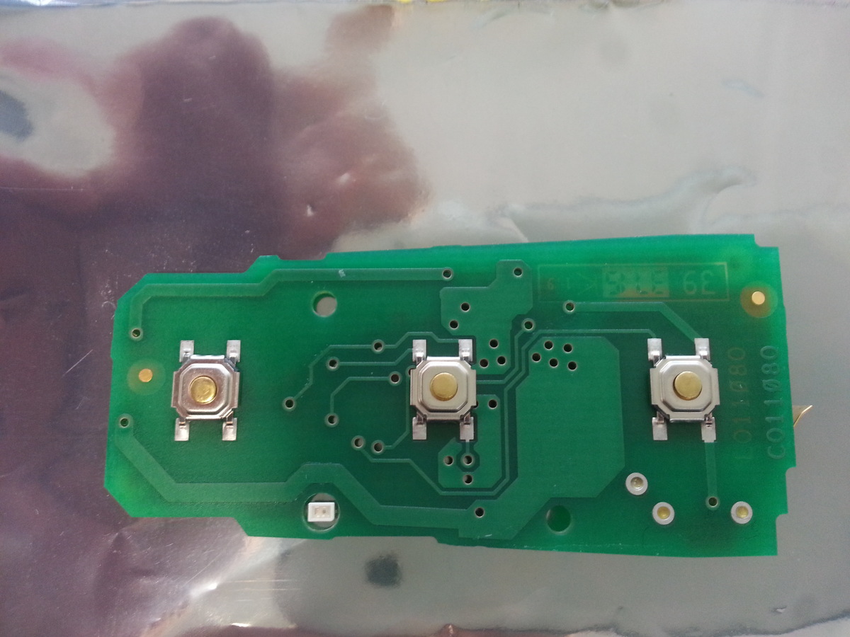

bei der Demontage eines meiner Funkschlüssel für mein Auto ist mir aus
Unachtsamkeit auf der Platine das auf dem Bild im Anhang markierte
Bauteil abgebrochen (das Foto stammt vom Ersatzschlüssel). Das Bauteil
hat eine Größe von 1,6 x 0,8 mm und müsste deshalb die SMD-Größe 0603
sein.
Interessanterweise funktioniert der Schlüssel sogar noch aber nur in
unmittelbarer Nähe zum Schloss mit einem maximalen Abstand von 2-3 cm.
Ich vermute deshalb das es sich um ein Bauteil handelt, das zur
Anpassung der Antenne des Funkschlüssel dient (vermutlich eine Spule).
Ich habe versucht am funktionierenden Schlüssel ein paar Messungen
durchzuführen, aber die Werte sich nicht eindeutig und ich möchte
ungerne das Bauteil aus dem intakten Schlüssel auslöten.
Zunächst würde ich deshalb gerne wissen um was für eine Art Bauteil es
sich handelt (Kondensator, Induktivität,...).
Und vielleicht kann mir auch jemand einen Tipp geben in welchem Bereich
der Wert des Bauteils liegen könnte.
rhf
von mh (Gast)
Man kann auf dem Foto recht schän sehen, dass es eine Spule ist.
Allerdings sieht man ihr halt nicht den Wert an.
Du könntest versuchen, in den Weiten des Internets das Datenblatt des
ICs oder den Schaltplan eines Referenzdesigns, Evaluation-Boards o.ä. zu
finden und die dort vorgeschlagene Spule zu verwenden.
Wenn Du mutig bist, könntest Du auch einfach eine Drahtbrücke einsetzen
und hoffen, dass die resultierende Fehlanpassung nix kaputt macht...
Das ist offenbar eine Spule, man sieht sogar die Windungen...
Roland F. schrieb:
> das auf dem Bild im Anhang markierte Bauteil abgebrochen
Und verschwunden?

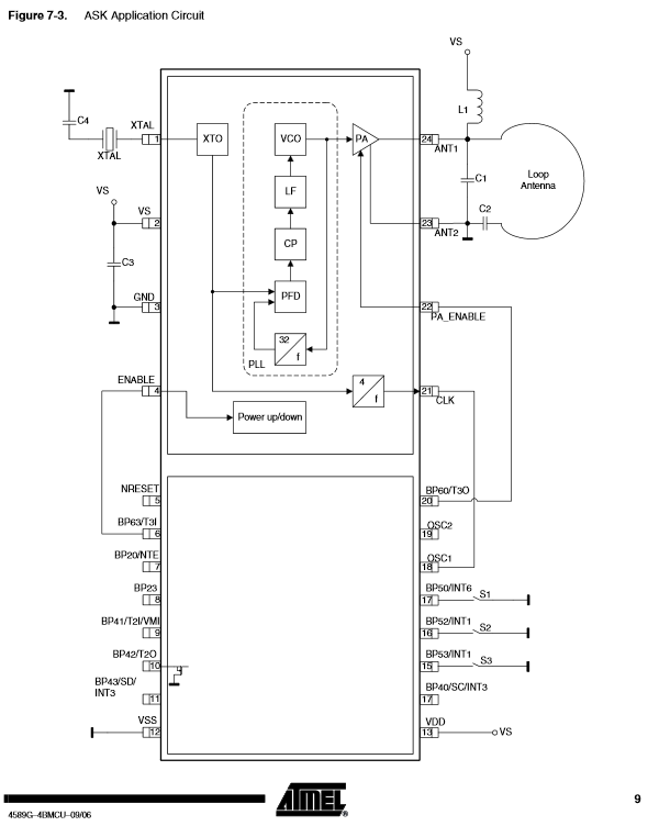

von Bernhard D. (pc1401)
Schau mal ins Datenblatt des ATAR862R, Seite 8/9.
Bei dem Bauteil wird es sich um L1 aus der Applikationsschaltung
handeln. Sie entkoppelt die Senderendstufe von der Stromversorgung, d.h.
es ist eine vulgäre Drossel.
Atmel empfiehlt 50..100 nH.
Gruß,
Bernhard
Ich würde zum Test einfach eine Brücke oder einen 10 Ohm Widerstand
reinlöten...

Das Dumme ist halt, mit dem weißen Kondensator (COG-Keramik) bildet das
wohl einen Schwingkreis. Da müsste man mit einem Scope die ungefähre
Frequenz messen und könnte dann weiter probieren.
Zum Beispiel an die pads zwei kurze Drähte anlöten und mit normalen Ls
einen passenden Wert suchen.
Um solche Bauteile wiederzufinden ist ein starker, großer Magnet
(Ferritscheibe aus einem Lautsprecher) hilfreich. Wenn die Spule einen
Ferritkern hat, wird sie damit auch in Ritzen eines Holzbodens, der
Rille an einem Schrankfuß oder einem Teppichboden wiedergefunden.
Peter R. schrieb:
> mit dem weißen Kondensator bildet das wohl einen Schwingkreis.
Die Spule dient nur der Entkopplung. Der Schwingkreis ist der
Kondensator und die Schleifenantenne. Also ist Kurzschließen eher
schlecht. Ich würde da mal die Variante mit dem Widerstand probieren...
von Peter R. (pnu)
Ja, ich hatte ja den Schaltplan nicht vor mir. Dann ist natürlich ein
10-Ohm Widerstand oder sogar eine 50-100µH-Induktivität die bessere
Lösung.

von Diodenes (Gast)
Genau. Näheres dazu findest Du im Datenblatt:
http://download.opendatasheets.com/pdfs/2012/11/26/2/22/8/142/atm_/manual/doc4552.pdf
Darin sind zur Erklärung der Funktion die Punkte 6, 7.3.2, und 7.4,
sowie die zugehörigen Abbildungen und Tabellen besonders nahrhaft und
sogar formelmäßig gewürzt.
Außerdem sind im Text L1 und C1/2/3 jeweils exakt spezifiziert:
Der weiße C könnte also der als C3 bezeichnete mit 68nF/X7R sein (falls
er wirklich wie im Bild zu erahnen per DuKo auch zwischen Pin 2 und 3
liegt).
Der hellbraune C zwischen Pin 23 und 24 wäre dann C1 mit 8,2pF/NP0 und
das am oberen Bildrand zu erahnende Etwas wäre C2 mit 6pF/NP0. Eventuell
ist auch noch ein zweiter C in der Nähe, der in der in 7.4 beschriebenen
Weise erst die Gesamtkapazität C2 bildet.
L1 ist, wie bereits von Bernhard erläutert, mit etwa 50 bis 100nH
angegeben. Zum Testen könntest Du Dir eine Luftspule von ca. 5mm
Durchmesser und 5-10 Windungen einlöten, wie sie in UkW-Empfängern
herumstehen. Wenn damit die Reichweite merklich größer wird, bist Du auf
der richtigen Spur.
Wenn Du noch ein etwas vollständigeres Foto nachschieben könntest, dann
wäre der Zusammenhang mit der Applikationsschaltung usw. wahrscheinlich
sehr schnell gut herstellbar.
von Roland F. (rhf)
Nochmal Hallo Lothar,
> ...oder einen 10 Ohm Widerstand reinlöten...
Habe ich gemacht, hatte aber nur einen bedrahteten. Sieht lustig aus,
aber funktioniert. Die Reichweite liegt so zwar nur noch bei ca. 8 bis 9
Metern, das reicht aber erst mal.
Vielen, vielen Dank für den Tipp mit dem Widerstand und an alle Anderen
die geantwortet haben.
Gruß rhf
von hinz (Gast)
Laut Datenblatt 50...100nH, genauer Wert ist unkritisch.

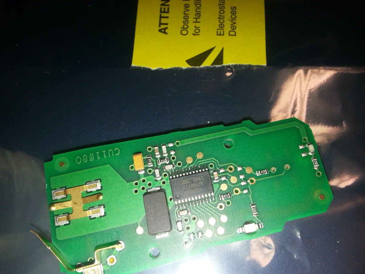

von Harald G. (hallo_s)
Hat evtl. jemand ein Tip, wie man von dem Baustein die Sendeleistung
erhöhen kann? Oder ist die Antenne einfach mistig bei den Schlüssel
ausgelegt. Ich weiß dass bei diesen Schlüssel die Sendeleistung
gemindert ist, das 315MHz und in Deutschland wohl nicht mehr erlaubt
ist. Aber die Reichweite ich alles andere als zufriedenstellen. Gerade
mal knapp 3m.
Bild vom Schlüssen ist um Anhang:
Datenblatt zu dem Baustein speziell für 315MHz habe ich bisher nicht
finden können.

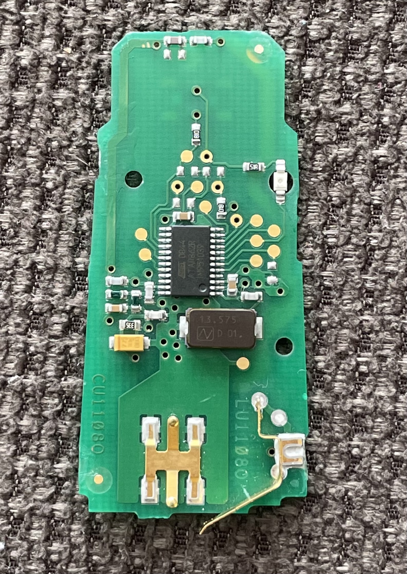

Man erkennt, dass die Bestückung anders ist wie die des Schlüssels vom
Thread eröffner. Der hat Spulen wo ich Widerstände habe und bei mir ist
ein Bauteil auch gar nicht bestückt, wohingegen beim anderen User ein
Kondensator war. Im Datenblatt vom Baustein, steht, dass für 315MHz ein
spezielleres Datenblatt zu gibt.

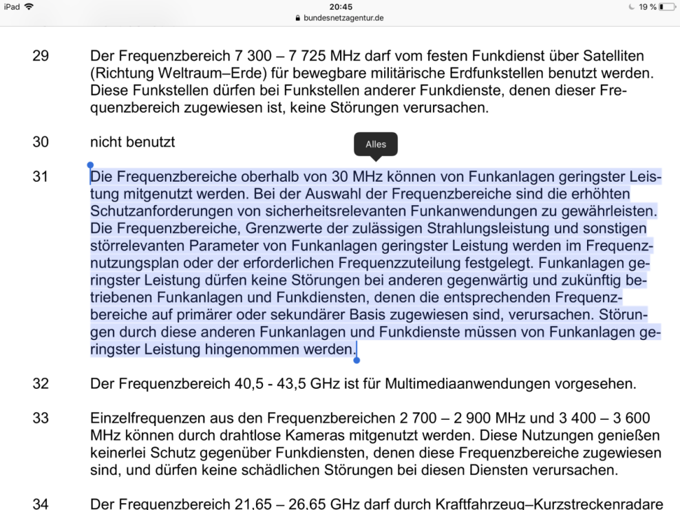

von Guter_Rat_BNetzA (Gast)
ich möchte Dich freundlich bitten Dir insbesondere die Seiten 36 und 37
des nachfolgend verlinkten Dokumentes zu lesen und zu verstehen:
https://www.bundesnetzagentur.de/SharedDocs/Downloads/DE/Sachgebiete/Telekommunikation/Unternehmen_Institutionen/Frequenzen/Frequenzplan.pdf?__blob=publicationFile&v=8
Fazit: Das 315-MHz-Frequenzband ist für Deine Anwendung als
KFZ-Fernbedinung in Deutschland NICHT zulässig!
Bei Zuwiderhandlung (und dessen Feststellung) droht ein durchaus
saftiges Bußgeld (Infos s. BNetzA)!
Wende Dich an den Importeur Deines KFZ!
Zumindest die die Antennenanbindung anders aus als die im Datenblatt
vorgeschlagen auf Seite 9. Hm also müsste man diesen Sender abstimmen
bzw anpassen.
Widerstand pin24 müsste ich wohl nachmessen. Auf dem Bild sieht man es
eohl nicht gut.
Widerstand Pin 24 steht 01b sollte 1k sein.
von Jens G. (jensig)
Woraus schließt Du, daß es 1k sein soll?
Man könnte es auch als 910 lesen -> 91Ohm.
Ich hab das Bild original Groß und das steht ganz deutlich 01B auf dem
Widerstand.
Wenn das ganz groß und deutlich erkennbar ist, dann mag das ja stimmen.
Du nanntest aber vorher 01b, nicht 01B. Da liegt nichts näher als die
Annahme, daß es 910 sein könnte.
Auf jedenfall sieht das Layout anders aus als die Antennenanbindung im
Datenblatt. An der Spitze des Schlüssels ist ein Kondensator mit
Widerstand in Reihe. Das ist in der Mitte der Antenne. Auch die Pins
23,24 sind anderen angeschlossen und eine Spule nach + ist bei mir auch
nicht. Ich denke da ist stattdessen der 01B Widerstand drin.
Bei mir sind da mehrere Kondensatoren Reihe und Parallel die an Pin

von hinz (Gast)
Dann ersetze den Widerstand durch eine 100nH Drossel.
Ich probiere dann mal den Widerstand gegen einer 100nH Spule zutauschen.
Hier mal ein Auszug. Also nicht verboten auf bestimmte Frequenzen
zusenden.

von Wolfgang (Gast)
> zusenden.
Das Textverständnis scheint bei dir nur mittelprächtig ausgebildet zu
sein.
In der von dir zitierten Frequenzverordnung steht auch: "Die
Frequenzbereiche, Grenzwerte der zulässigen Strahlungsleistung und
sonstigen störrelevanten Parameter von Funkanlagen geringster Leistung
werden im Frequenzplan oder der erforderlichen Frequenzzuteilung
festgelegt."
Mehr nicht.
Die Frage war, wo geschrieben steht, dass und mit welcher Leistung der
Betrieb auf 315MHz in Deutschland zulässig ist.
Nur weil du mit deinem Küchenradio nichts mehr empfangen kannst, heißt
das noch lange nicht, dass es niemanden stört.

von hinz (Gast)
Das mach, Bauform wird wohl SMD0603 sein.

Das Gleiche wäre der Fall, wenn Du die Application Circuit aus diesem
Datenblatt aufbauen würdest:
https://datasheet.octopart.com/ATAM862P-TNQY3D-Atmel-datasheet-138317.pdf

Ich habe nachgemessen. Der Widerstand an Pin 24 ist tatsächlich 1K. In
der Application Circuit ist dort aber eine Drossel.
Somit liegt nahe dass dein ohmscher 1K die Sendeleistung entsprechend
abschwächt als eine z.B. 50-100nH Drossel....?
von hinz (Gast)
> 1K. In
Ja, da kommen keine 8mW mahr an der Antenne an (App), sondern ehr 100µW.
Das reduziert die Reichweite auf 1/9.

Beim Threaderöffner war an der Stelle auch eine Spule drin, jedoch ein
434MHz Schlüssel. Und wenn ich im Internet Schlüsselplatinen vergleiche
dann sind meines Erachtens auch immer Spulen verbaut, sogar mehrere. Ich
habe ausschließlich nur Kondensatoren an der Antenne und diesen

Ich habe die Drossel eingelötet aber naja nur eine kleine Verbesserung
hat es gebracht. Bißchen hat. So 3m mehr als voher.
von hinz (Gast)
> Verbesserung
Der Rest geht wohl auf die Anpassung der Antenne. Das ist aber ohne
HF-Messtechnik kaum zu ändern.
Ja das dachte ich mir dass evtl noch ein Kondensator getauscht werden
muss. Die Leistung ist aber jetzt OK. Nun funktioniert die
Kofferraumtaste auch, wenn ich hinten am Koferraum stehe, was vorher
nicht möglich war. Vorher musst ich direkt dicht an der Fahrertür
gestanden haben, damit die Kofferraumtaste überhaupt funktionierte. Die
auf/zu Tasten gingen ein paar Meter (ca.5m) weiter. Warum auch immer die
Ich habe nocheinmal die Antenne und Anbindung angeschaut.
Also Ausgang Pin 23-24 ist ein Kondensator drüber. Dann Pin 24 reihe ein
Kondensator zur Antenne. An der Spitze des Schlüssels ist wieder ein
Kondensator in reihe und danach gleich ein 10 Ohm Widerstand (SMD:01X).
Ob dieser 10 Ohm Widerstand da eiwas abschwächt?
von hinz (Gast)
Nicht so stark, dass es wirklich relvant ist.
Wenn ich diesen Schlüssel auf einer ruschischen Seite ansehe, sieht die
Bestückeung ganz anders aus:
http://www.vseprosto.net/wp-content/uploads/2015/01/K%D0%BB%D1%8E%D1%87-%D0%A4%D0%BE%D0%BB%D1%8C%D0%BA%D1%81%D0%B2%D0%B0%D0%B3%D0%B5%D0%BD-volkswagen-passat-smart-key-08-.jpg
Da ist statt in reihe Pin 24 zur Antenne Kondensator hier bei eine Spule
und Pin 23 ein Kondensator auch Zur Antenne, sodas der Kondensator der
über Pin 23,24 parallel dazu die reihenschaltung Kondensator und Spule
ist.
Aber der Schlüssel sendet halt bei 434MHz.
von hinz (Gast)
> sieht die
> ist.
Schau mal ins Datenblatt eines ähnliche ICs:
https://www.microchip.com/wwwproducts/en/ATA8741
Auf S.12ff gibts Dimensionierungsvorschläge.
Beitrag #5647205 wurde von einem Moderator gelöscht.
Beitrag #5647212 wurde von einem Moderator gelöscht.
Beitrag #5647283 wurde von einem Moderator gelöscht.
Beitrag #5647304 wurde von einem Moderator gelöscht.
Beitrag #5647321 wurde von einem Moderator gelöscht.
Beitrag #5647372 wurde von einem Moderator gelöscht.
Die bei dem ähnlichen Bauteil:
 vorgeschlagene Dimmensionierung für 434MHz unterscheidet sich sich
etwas, bezüglich einer originalen Fernbedienung mit 434MHz.
Vorgeschlagen im Datenblatt:
C2: 2,7pF, C3: 16pF, C4: 1,6pF, L1: 82nH, L2: 27nH
Originale von Ferbedienung:
C2: 4,7pF, C3: 18pF, C4: 2,4pF, L1: 56nH, L2: 56nH
Nun Stellt sich die Frage, ob bei der 434MHz Fernbedienung Feintuning
gemacht wurde oder die Leistung so eingestellt worden ist, dass es
ausreicht.
Eine Bestückung bezüglich USA Fernbedienung 315MHz habe ich leider
nicht.
Nun stellt ich mir frage, ob dieser Tiefpass L2, C3 notwenidig ist oder
ob man einfach die Bestückung vom diesem Datenblatt nehmen kann:
also ohne Tiefpass L2,C3.
Wofür ist dieser Tiefpass da? Entstörung? Einhaltung der EMV
Vorschriften?
Anpassungsnetzwerk.
Bestückung vom ähnlichen Bauteil ausprobiert und es funktioniert.
Reichweite ist jetzt OK.

von Ernst J. (redbull52)
Hallo, mir ist beim öffnen des VW Funkschlüssel Gehäuse das gleiche wie
bei Roland F.  passiert .
Es ist vom Schwingkreis der Antenne
die Spule L1 und der Kondensator C 1
 beides SMD Bauteile abgebrochen.
Frage: Kann mir bitte jemand die Werte der beiden
SMD Bauteile sagen.
Vielen Dank im voraus!
Grüße
Am besten mal en Foto vom Schlüssel machen um welche Bauteile es sich
genau handelt.
