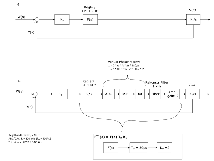

ich kämpfe hier gerade mit einer Diskretisierung in einer Regelstrecke.
Ich bin mir nicht sicher, wie ich damit umgehen soll. Vielleicht kann
mir jemand etwas helfen!?
In den analogen Regelkreis in Abbildung a) soll ein DSP mit ADC und DAC
integriert werden, wie in Abbildung b) zu sehen ist.
Vorerst wird kein signal processing mit dem DSP gemacht, sondern
lediglich das Signal durchgeschliffen.
Die Samplerate (800kHz) ist im Vergleich zu der Regelbandbreite (1kHz)
sehr hoch. Die gesamte Totzeit durch adc-->DSP-->dac liegt bei 6us.
Phasenreserve verliere ich demnach bei der Regelbandbreite nur ca. 2,2°.
ADC und DAC haben 16 bit. Amplitudendiskretisierung ist vermutlich zu
vernachlässigen bei einem Spannungshub von 5V am ADC/DAC?  <-- kann mir
jemand zu diesem Punkt Informationen geben?
Die Zusätzliche Verstärkung kann ich in der Übertragungsfunktion von
F¯(s) berücksichtigen.
Was mache ich mit dem zusätzlichen Filter? Es hat die gleiche
Eckfrequenz wie das erste Filter F(s).
Kann ich hier wirklich die Amplituden- und Zeitquantisierung
vernachlässigen? Für meinen Prof müsste ich das etwas detaillierter
begründen. Kann mir jemand Literatur/Quellen nennen, aus denen das
hervorgeht? Ich habe schon gesucht und bin mir sehr unsicher auf diesem
Gebiet.
Vielen Dank
Gast #4636525
Welcher Sensor?
Die 6µs sind vernachlässigbar zu 1khz Regelfreq. Da würde ich über keine
Formeln nachdenken.
Eine Spannung kann nur quantisiert im µC verarbeitet werden. Durch einen
Dreisatz kannst du die tatsächliche Spannung bestimmen.
Kann man nur raten, da der Sensor unbekannt ist. Vermutlich, da du sagst
es soll ein analoger Regler sein mit OPV?, musst du den Filter so
erstellen, dass die 800khz vom ADC auf 1khz begrenzt. Du wirst das
Rauschen schon merken (Netzfrequenz) und den Tiefpassfilter noch tiefer
ansetzen.
> Gebiet.
Wie genau soll die Regelung sein? Wie groß ist der Fehler des Sensors?
Anfach Datenblätter lesen. Das ist die beste Begründung. Zur
Zeitquantisierung siehe oben.
Gast #4637163
Hi Phil,
irgendwie finde ich deinen Text ein wenig verwirrend.
Eigentlich ist es gar nicht so schwer. Hast du die Übertragungsfunktion
des analogen Systems bereits?
Damit willst du sicherlich ausdrücken, dass keine Verzögerung durchs
Rechnen entsteht, richtig?
Wer hat die Samplerate so hoch gewählt? Sieht ein wenig nach Overkill
aus. Was für ein System regelst du: Spezifikationen?
Das ist eine einfache Skalierung. 5V entsprechen dem Wert 2^16-1, 0V
entsprechend 0. Dazwischen verhält es sich linear.
Was ist ne zusätzliche Verstärkung?
Was?
> Gebiet.
Auch nach mehrmaligen Durchlesen deines Textes bin ich nicht schlauer.
So kann ich leider nicht gezielt helfen.

Gast #4637867
Irgendwie passen für mich 6us Totzeit und 800kHz Abtastrate nicht
zusammen. Warum mit 800kHz abtasten, wenn es eh 6us dauert bis was
passiert ? Welcher ADC - DSP -DAC ?
