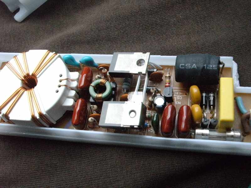

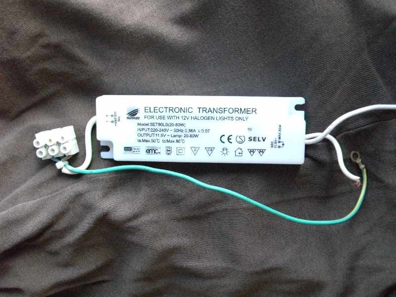

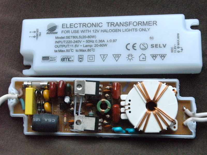

Hallo allerseits,
mir kam so ein Schaltnetzteil in die Hände aus einer defekten Lampe, die
vier Halogen-Birnchen zu 20 Watt hat. Den Blick in das Schaltnetzteil
wollte ich euch nicht vorenthalten. Immerhin möchte das Teil bei seiner
geringen Größe ohne jede Kühlung 80 Watt Ausgangsleistung haben.

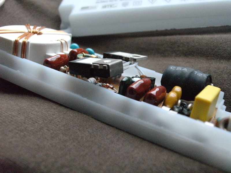

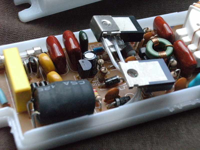

Wie das gemacht wird, sieht man auf den Fotos. Interessant die Klammer
am TO220-Bauteil, das den Temperaturfühler fest hält. Wirklich eine
Ausgeburt an Betriebssicherheit! Das Gerät ist sicher, denn es ist ja
nichts weiter passiert, außer daß es defekt ist.
Nun zu meinen Fragen:
1. Hat vielleicht jemand eine Schaltung zu einem ähnlichen Gerät? Ein IC
ist anscheinenend nicht drinnen.
2. Ist das ein selbstschwingender Wandler?
3. Netztrennung ist notwendig aufgrund der blanken Kabel zu den
Halogenbirnen. Ist die kleine Spule wirklich gut genug dafür?
4. eignet sich dazu ein Stepdown-Wandler oder verwendet man dafür eher
einen Flyback-Wandler (Sperrwandler)?
5. Interessant ist noch die Mindestlast von 20 Watt. Was passiert, wenn
alle Birnchen defekt oder abgezogen sind?
6. Warum steht nirgends "Made in China?" Immerhin kein SMD und alles
"echte" Bauteile, die jede Einfach-Fabrik verarbeiten kann.
7. Wie kann Zweckentfremdung zum Betrieb einer Modellbahn ausgeschlossen
werden?
Schon mal danke fürs Lesen und Beantworten.

Netztrennung ist scheinbar hinreichend ausgeführt an dem weißen runden
Teil, Primärwicklung liegt im Inneren (2 dünne Drähte sind sichtbar).
Was hast du konkret an der Klammer auszusetzen?

Offensichtlich. Siehe den Steuertrafo (der kleine grüne Ringkern).
Was findest du an dem Trafo (das ist das weiße Teil mit der klar
erkennbaren Sekundärwicklung) klein?

Was du da gefunden hast, ist ein resonanter Durchflußwandler.
Dann kann was kaputt gehen.

Also ich finde das eigentlich ganz nett gemacht, weiß nicht was du hast.
Sicherung und Netzfilter, Varistor am Eingang, 2 Y Kondensatoren in
Reihe, schön massive Isolation zur sek. Wicklung, Temperatursicherung
mit hitzebwständigem Clip montiert.
Klar geht sowas immer irgendwie besser, langlebiger, kühler, stabiler
und ja der Wirkungsgrad ist eben auch von der Bauform begrenzt wodurch
das Ding heiß wird und schneller altert.

Das ist absolute Standardtechnik seit gefühlten 20 Jahren.
Da es hier keinerlei Sekundärgleichrichtung gibt, ist der Wirkungsgrad
phänomenal. Die abgestrahlte Hochfrequenz im Lang- und
Mittelwellenbereich auch.
Und die beiden TO220-npn-Transistoren werden unter Last kaum warm dank
eines insgesamt recht ausgeklügelten Konzeptes.
Das bedeuted aber auch, dass jegliche Zweckentfremdung, z.B.
Sekundärgleichrichtung, die Funktionssicherheit in Frage stellt.
Also Finger weg, wenn man nicht 100% weiß, was man da tut.
Anonsten ist das alles im Normalbereich!
