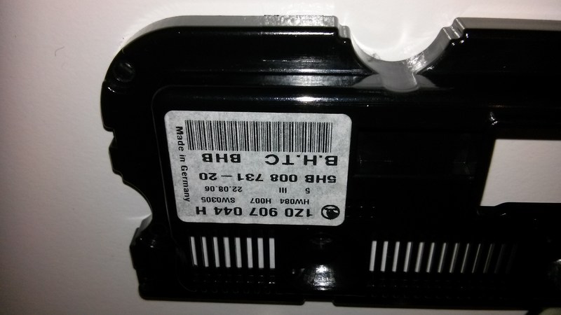

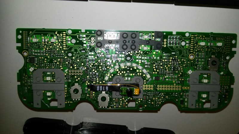

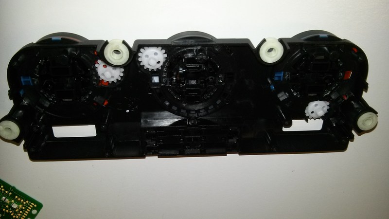

Vor mir liegt ein Klimabedienteil aus einem Skoda Octavia 1z, welches in
ähnlicher Form in vielen anderen Autos aus dem VW-Konzern verbaut wurde
(s. Fotos).
Das Problem: Die Drehkränze und die Drucktaster lassen sich nur schwer
bedienen, sie hakeln, sie flutschen nicht, man muss Kraft aufwenden,
besonders bei Kälte. In der Plastikmechanik ist irgendein Schmodder
(Silikon?). Vielleicht hat das der Vorbesitzer da reingetan, vielleicht
auch ab Werk. Was würdet ihr mir zur Reinigung empfehlen - ohne das Teil
weiter zu beschädigen? Womit würdet ihr das Teil schmieren, falls
überhaupt, damit es wieder "flutscht" ?
Viele Grüße
Insasse

Gast #4639748
Ich habe Sonax Professional Elektronik-Reiniger genommen und nachher mit
reichlich heißem Wasser nachgespült. Hat prima funktioniert. Keine
Schäden an der Kunststoffoberfläche. Was da an Schmodder rauskam, war
braun, extrem klebrig und fettig zugleich. Echt eklig. Na ja, jetzt
flutscht es wieder.

Würde ich im Auto nicht machen, Vaseline wird bei höheren Temperaturen
(ca. 50°) niedrigviskos. Im Auto im Sommer wird es deutlich wärmer, da
läuft dir das Zeug dann überall hin.
Insasse schrieb:
> Was da an Schmodder rauskam, war braun, extrem klebrig und fettig
> zugleich. Echt eklig. Na ja, jetzt flutscht es wieder.
Das wird das alte Silikonfett gewesen sein, welches in Verbindung mit
Staub, Abrieb etc. dann halt etwas klumpuiger wurde.
Trotz allem würde ich die Kunststoffteile wieder ordentlich mit
Silikonfett einschmieren, das mindert nicht nur den Verschleiß, sondern
beugt auch Geräuschen vor.

Was ich da mache, ist, solche Teile einfach mit Ethanol zu fluten (darf
den Kunststoff nicht angreifen), einwirken lassen, mit Druckluft Fett
und Lösungsmittel herausblasen. n-mal wiederholen, bis alles fettfrei
ist.
Anschließend mit Spülmittelwasser das Ding nochmals gründlich
durchspülen und nochmals trockenblasen.
Wie neu und fertig.
