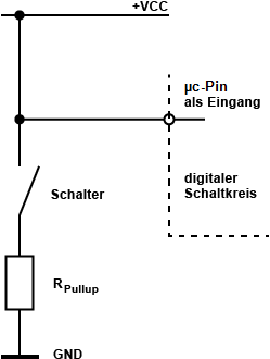

für gewöhnlich wird ein Pullup Widerstand wie in 1.Bild dargestellt
angeordnet (siehe Anhang).
Kann ich einen Pullup Widerstand auch anordnen, wie in 2.Bild
dargestellt (siehe Anhang)? Bleibt dadurch der Eingangspin des µc bei
offenem Schalter weiterhin auf HIGH-Pegel definiert?
