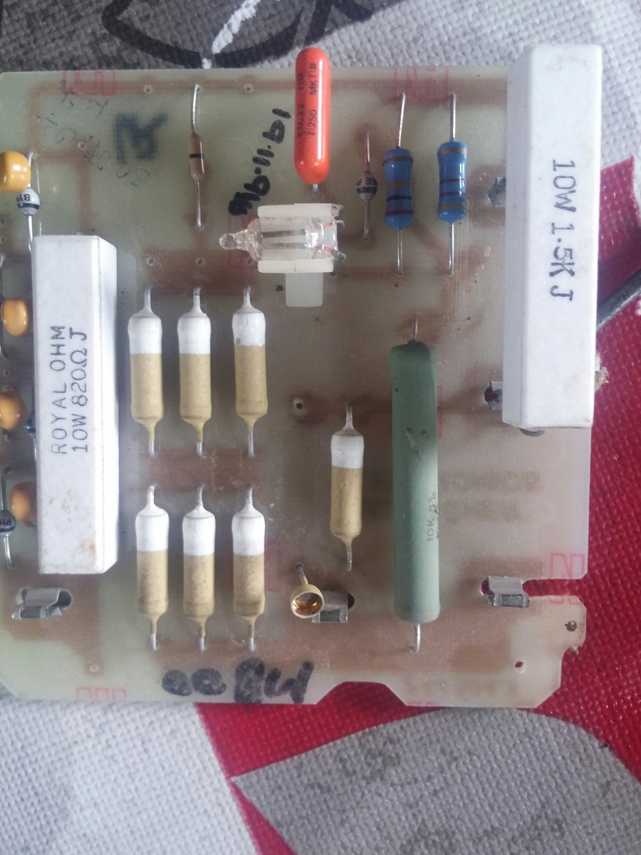

Ich habe ein Gallagher M800, welches leider einen (mindestens) defekten
Widerstand hat. Auf der Platine sind drei Ausgangskontakte (Auskerbungen
auf dem Bild oben).
Erde, Halbe Leistung, Volle Leistung.
Schlagleistung 7 Joule; Spannung 2000Volt. Wobei ich schon videos
gesehen habe, wo das Gerät auch mit 9,3 Joule schlägt.
Jetzt zu den Widerständen: Welche müssten bzw sollten es sein?

Das ist etwas zu simpel gedacht. Die Linksseitigen drei oben und drei
unten sind parallel geschaltet und beide Dreierpacks in Serie. Man kann
davon ausgehen, dass die 6 Widerstände den gleichen Wert haben.
Unklar ist wie der defekte Widerstand und sein rechter Partner in
Beziehung stehen. Ich glaube nicht das die beiden parallel geschaltet
sind. Die Leiterbahnen sieht man nur sehr undeutlich. Ein Blick auf die
Leiterbahnseite wäre hier hilfreich. Wenn die beiden Widerstände
parallel geschaltet sind, dann haben die beiden höchstwahrscheinlich
gleiche Werte.
Wenn nicht, dann hilft nur probieren.
mfg klaus

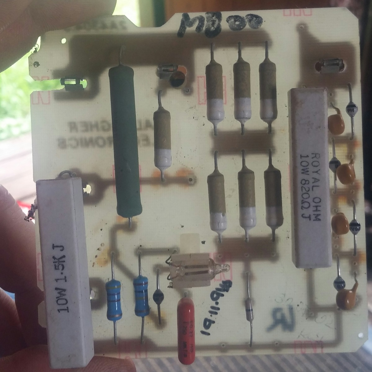

OP #4638979

Hab die Platine mal gegen Sonne abgelichtet.
#4639170
Sehr gut. Der defekte Widerstand und sein Nachbar sind parallel
geschaltet. Löte den Nachbarn an einer Seite aus und messen mal den
Wert.
Fragt sich nur, warum der Widerstand so beschädigt wurde. Der andere
sieht ja noch gut aus. Kann man am beschädigten Widerstand eine schwarze
Stelle entdecken, eine Stelle an der etwas durchgebrannt ist?
mfg klaus

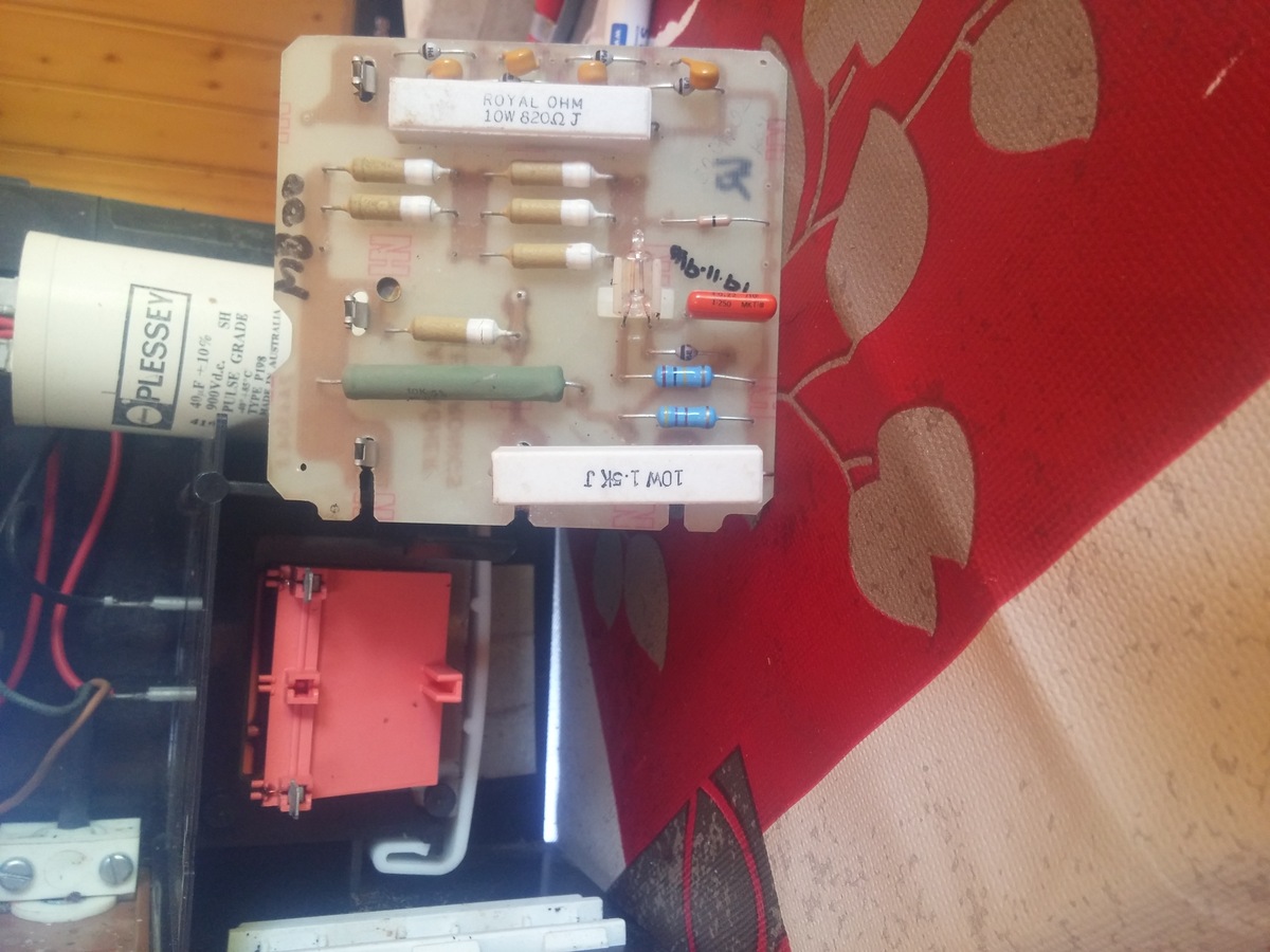

OP #4642993
Ein Widerstand aus der Sechsergruppe ließ sich messen: 12,1 kohm.
Empfehlungen dazu? Pins sind 25mm auseinander.
Edit: Hab noch Bild angefügt. Die rechte und mittlere Klammer auf der
Platine sitzen im eingebauten Zustand auf der roten Spule. An dieser
liegen seitens des Kondensators 900V DC an.

Parallel zu dem einsamen VDR(?) scheint es eine Sicherung oder ein
anderes Bauteil mit Aufsteckkappen gegeben zu haben, wovon nur noch eine
übrig ist.
Seltsam.
P.S.:
Oder das ist die Kappe eines weiteren verschwundenen VDR.
In einer der Dreiergruppen fehlt ja auch schon einer.
Gast #4643310
Auf dem Bild im englischen Tread ist an der Stelle drei VDR parallel
geschaltet.
Die Platine vom TO sieht aus als wurde diese nachgebaut, da der
Bestückungsdruck fehlt.
