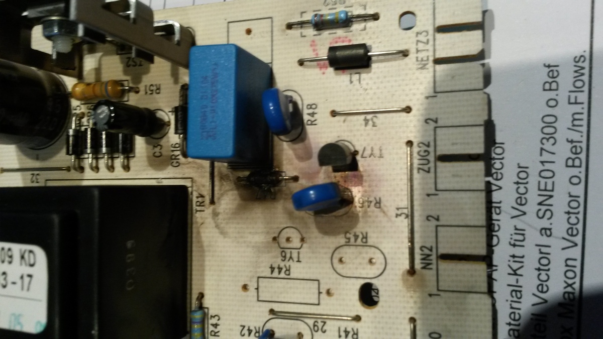

Hallo Leute, weiss jmd welchen Wert hat der R47 auf dieser Platine. Er ist verbrannt; welches Bauteil kann noch betroffen sein? Danke vielmals!

Hallo Leute, weiss jmd welchen Wert hat der R47 auf dieser Platine. Er ist verbrannt; welches Bauteil kann noch betroffen sein? Danke vielmals! R47 auf dieser Platine sieht nicht sonderlich toll verbrannt aus. Welchen Widerstandswert hat er denn im ausgelöteten Zustand? Ein durchgeschmorter Widerstand ist imemr "Wirkung" von zuviel Strom. Die "Ursache" liegt woanders. Nimm doch mal die Schaltung auf, wo R47 verbaut ist.
#4638514

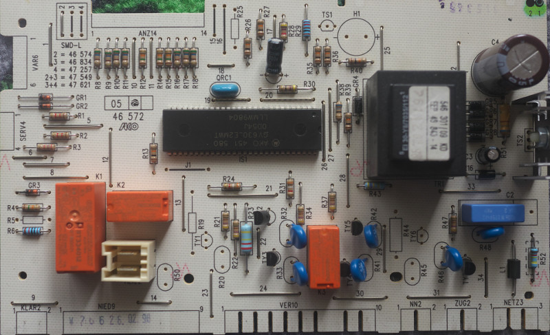

Hallo Wegstaben Verbuchsler , danke für die schnelle Antwort! meine Platine sieht doch genau so aus und auf der ist der R47 unkenntlich verbrant; an keinem anderen Bauteil ist irgendwas zu sehen, bzw. alles sieht i.O. aus. Der R7 schinnt der Strombegrenzer für den Ty7 zu sein!? Jovo schrieb: > Hallo Wegstaben Verbuchsler , > danke für die schnelle Antwort! > meine Platine sieht doch genau so aus und auf der ist der R47 > unkenntlich verbrant; an keinem anderen Bauteil ist irgendwas zu sehen, > bzw. alles sieht i.O. aus. Der R7 schinnt der Strombegrenzer für den Ty7 > zu sein!? Ne, auf dem Bild, das Du angehängt hast, ist das Teil einwandfrei - zumindest optisch. Entweder ist das Bild so scheiße, dass Du mehr siehst, als wir, oder da is nix. Jovo schrieb: > meine Platine sieht doch genau so aus und auf der ist der R47 > unkenntlich verbrant; Also handelt es sich nicht um DEINE Platine, sondern um eine baugleiche Platine, und du hast das Foto als "Anschauungsmaterial" hier rein gehangen? > an keinem anderen Bauteil ist irgendwas zu sehen, > bzw. alles sieht i.O. aus. Naja, defekten elektronischen Bauteilen sieht man ihren Defekt nicht immer an. > Der R7 schinnt der Strombegrenzer für den Ty7 zu sein!? Ty könnte ein Thyristor sein. Wie ist denn dessen Bauteile-Aufdruck? "könnte sein": vermutest du das aufgrund der Nähe zum Ty7? Nimm halt einfach mal die Schaltung auf, dann "weißt" du auch welche Fuktion Ty7 hat... Du kannst auch mal den Ty7 (am besten ausgelötet) mit einem Multimeter durchprüfen. Wenn er kaputt ist, dann vermutlich "durchlegiert", d.h. einige Anschlüsse haben miteinander Kurzschluss.
#4639183

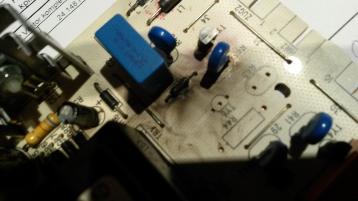

Hi noch mal, simmt ganz, die Platine die ich eingestellt habe ist nicht meine, sonder baugleiche. Ich habe inzwischen meine Platine unter die Lupe genommen und gesehen dass auch der Triac Ty7 abgebrannt ist, und zwar so dass ein Lötfüßchen abgetrennt ist. Ob der Varistor R46 noch ganz ist ist fraglich. Auch der blaue rechteckige Bauteil in der Nähe von R47 (denke ein spezieler Kondensator) hat was abbekommen. Noch schwieriger macht es das auf der Rückseite eventuell eine SMD Diode gelitten hat. Jetzt glaube ich dass es onhe Schaltplan ganz schwierig wird, eine Reparatur zu machen. Ich werde heute Abend die Platine aufnehmen und hochladen. Vielleicht findet sich jemand der die Platine gut kennt. LG!
#4639428
Hi, wie versprohen hier MEINE defekte Platine ( sorry wegen Wirrwar). Der R47 hat mit dem Triac Ty7 zu tun, da die Leiterbahn von dem mittleren Pin des Ty7 auf den R47 geht! Das die zusammen verreckt sind ist klar, zuerst der Widerstand dann das Element den er "schützt". Wenn jemand einen Rat hat ist gut wenn nicht, auch gut. LG!
#4639430
Der Aufdruck auf dem Ty/ ist Z0103, und das ist definitiv ein Triac (so zumindest die eng. Bezeichnung). Jetzt wäre interessant zu wissen, ob es ein primär- oder sekundär getaktetes Schaltnetzteil ist. Rein vom Gefühl her würde ich auch noch einen defekten Kondensator suchen. Martin S. schrieb: > Jetzt wäre interessant zu wissen, ob es ein primär- oder sekundär > getaktetes Schaltnetzteil ist. So wie das aussieht, ist das überhaupt kein Schalt- sondern ein stupides Trafonetzteil... Ich vermute eher, der Thyristor musste etwas schalten, das nicht auf der Platine sitzt.
#4640688
Hallo Leute, danke für euere Beiträge. Lothar M. schrieb: > Ich vermute eher, der Thyristor musste etwas schalten, das nicht auf der > Platine sitzt. Da bin ich auch der Meinung dass der Thiristor eine Pumpe oder ähnliches steuert. Leider komme ich z.Z. nicht dazu die Kabel vom Stecker zurück zu verfolgen; an die Schaltpläne komme ich nicht. Martin S. schrieb: > Jetzt wäre interessant zu wissen, ob es ein primär- oder sekundär > getaktetes Schaltnetzteil ist. > > Rein vom Gefühl her würde ich auch noch einen defekten Kondensator > suchen. Der Bauteil mit Bezeichnung C2 (blauer Rechteck direkt neben den R47) hat auch was abbekommen, ob er defekt ist keine Ahnung.
#4640706
Der Trafo ist HAHN TRAFO BV EI 304 3092 9V 1,9 VA
#4640709
Blauer Rechteck C2 ist ein Entstörkondensator! Jovo schrieb: > Hallo Leute, > danke für euere Beiträge. > > Lothar M. schrieb: >> Ich vermute eher, der Thyristor musste etwas schalten, das nicht auf der >> Platine sitzt. > > Da bin ich auch der Meinung dass der Thiristor eine Pumpe oder ähnliches > steuert. Leider komme ich z.Z. nicht dazu die Kabel vom Stecker zurück > zu verfolgen; an die Schaltpläne komme ich nicht. Hab nochmal draufgesehen und bin zur gleichen Überzeugung gelangt. Ich würde darauf tippen, dass das Teil irgendeine Induktivität schaltet (Aqua-Stop-Ventil, bei WaMa sowas wie die Türentriegelung - aber die gibts hier nicht). > Martin S. schrieb: >> Jetzt wäre interessant zu wissen, ob es ein primär- oder sekundär >> getaktetes Schaltnetzteil ist. >> >> Rein vom Gefühl her würde ich auch noch einen defekten Kondensator >> suchen. > > Der Bauteil mit Bezeichnung C2 (blauer Rechteck direkt neben den R47) > hat auch was abbekommen, ob er defekt ist keine Ahnung. Wenn Du ein Labornetzteil hast, dann löte doch mal den Trafo aus, und schließe die Sekundärseite an 9V mit Strombegrenzung an. Dreh die Strombegrenzung langsam von 0mA an hoch in 10mA Schritten. Zeichen Dir die Punkte auf. Jetzt gibt es zwei Möglichkeiten: 1) Die LP funktioniert aller Wahrscheinlichkeit nach noch. Dann wird sich sich zeigen, dass der Stromverlauf eventuell schon bei 0,4-0,5V, spätestens aber bei 0,6-0,7V einen Knick hat. Das wäre dann der Einfluss von Halbleitern, die das Arbeiten anfangen. 2) Irgendwo ist was hart geschlossen. Dann wird der Strom auch über diesen Punkt hinaus weiter linear ansteigen. Dann gibt es definitiv einen Folgedefekt. Es wäre auch ganz interessant, wenn Du versuchen würdest, einen kleinen Schaltplan zu zeichnen. Zumindest mal das um den Thyristor herum, damit man sich eine Vorstellung davon machen könnte, was der da eigentlich tut. Antwort schreibenBitte melde dich an, um einen Beitrag zu schreiben. |
