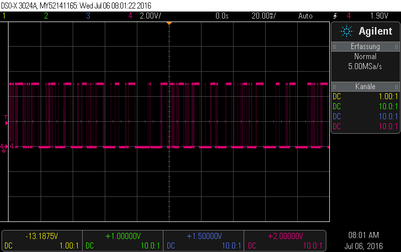

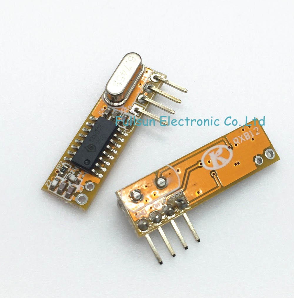

ich habe mir für eine Auswertung des Regensensors einen 433MHz Empfänger
besorgt. Dieser hat den SYN470R Ic drauf.
Nun ist es aber so, dass nur Müll empfangen wird.
Ich habe die Platine so wie im Bild.
Habe nur VCC und GND verbunden. Eine 17cm Antenne dran und fertig.
Und dann kommt sowas wie im Oszi Bild raus.
Hat jemand Tipps?
Der Empfänger hat ganze 1,- bei 123.de gekostet.

Doch dieser zeigt im Alleinbetrieb, ohne ESP8266, direkt am Oszi
eigentlich nur Störungen...
#4638647
Das ist ein normaler Pendelempfänger! Der Empfängt immer etwas!
Deshalb müssen die Sender erst einmal diesen auf sich synchronisieren!
Dafür machen die Sender einen kurzen Burst, danach kommen die Daten!
Bei diesem Empfänger musst du also warten bis ein Rahmen bekannter
Informationen eintreffen.
Z.B.:
Sender macht 40 Pulse a 2ms 1 und 4ms 0. Sobald danach 1 mit 4ms kommt
ist das der Startimpuls und dein uC beginnt das Frame abzuarbeiten.

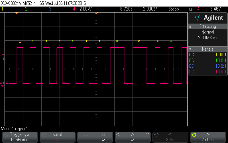

OP #4638727
Ich glaube das war der richtige Tipp!
Erst glaubte ich nach dem Protokoll muss ich auf 7 - 1'er warten damit
ich erkenne, dass eine Übertragung anfängt.
Mann muss aber auf einen Puls mit 0V Pegel mit einer Länge von ~25ms
warten.
Erst dann muss auf die 7 1'er geprüft werden.
Ich hänge mal Oszi Bilder dafür an, wenn jemand anderer auch einen
Alecto WS-1200 Regensensor auswerten will...
