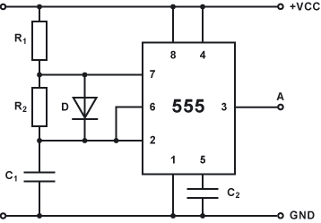

von A. R. (and)
Also im Prinzip wie diese Schaltung und am Ausgang einfach ein RC-Glied?
von MaWin (Gast)
Nein, warum weigerst du dich wiederholt die Applikation zu lesen ?
Deine Schaltung ist auf Grund der niedrigen Sensorkapazität im Vergleich
zur hohen Diodenkapazität zu fehlerhaft und beaufschlagt den Sensor mit
Gleichspannung und ist daher grober Murks.
von Harald W. (wilhelms)
Der 555 ist ansich recht präzise (besser 1%). Wenn Du allerdings
da eine Diode einbringst, trifft das nichtmehr zu.

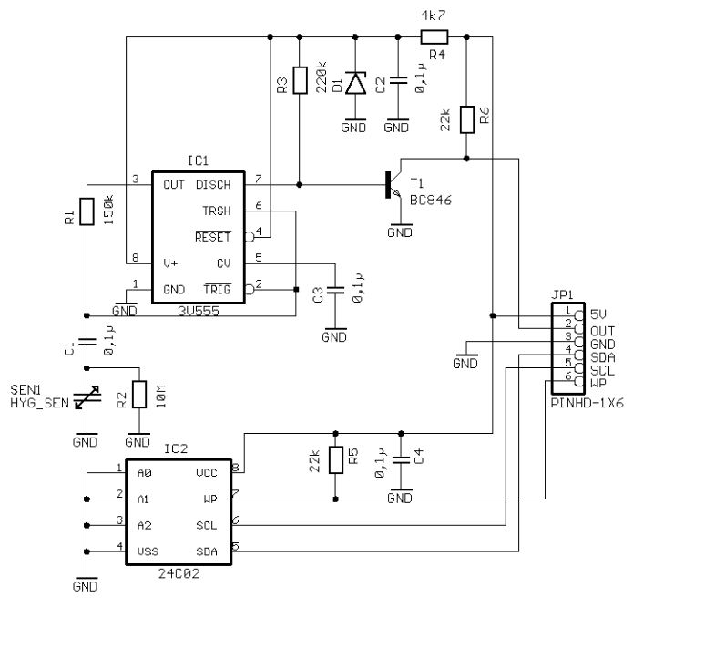

von A. R. (and)
Auf Seite 4 der Applikationbeispiele habe ich das gefunden.
Diese wäre halt recht kompakt und auf das wesentliche reduziert, was ich
benötige, da ich für die Platine später recht wenig Platz habe.
Den IC2 würde ich dann weglassen, da ich den I²C eh nicht benötige.
Den 3V555 finde ich leider nicht direkt.
Alternativ sollte der TLC555CD von TI auch funktionieren oder?
