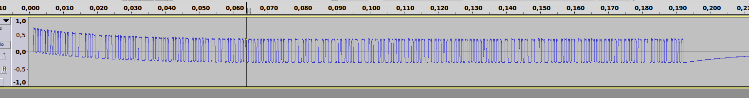

Hallo zusammen!
Ich habe Funktelegramme aufgefangen und möchte diese jetzt, damit ich
das nicht mit Zettel und Stift machen muss, irgendwie soweit decodieren,
dass ich "Null und Eins" raus bekomme. Weiß da jemand ein
Programm/Codeschnipsel  (Win oder Linux oder Netz) mit dem das zu machen
ist?
Viele Grüße,
Gregor

Hat mich leider nicht wirklich weiter gebracht.
Aber https://github.com/merbanan/rtl_433 ist gut! Direkt vom Empfänger
ohne Umweg über Signalaufzeichnung.
Dieses Projekt kannte sogar bereits alle Protokolle (Sensor und
Funksteckdose) , die ich noch hätte entschlüsseln wollen...
Signale, deren Protokoll nicht bekannt ist, lassen sich lassen sich
textual ausgeben oder I/Q Samples wegschreiben...
