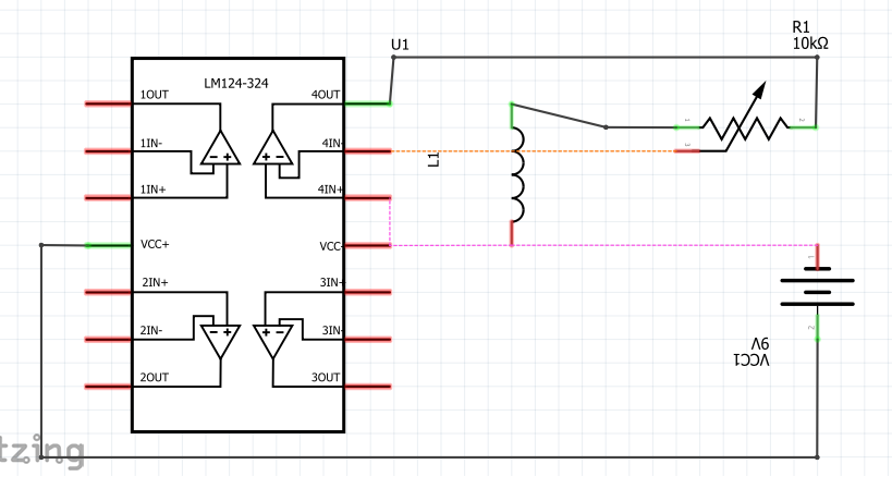

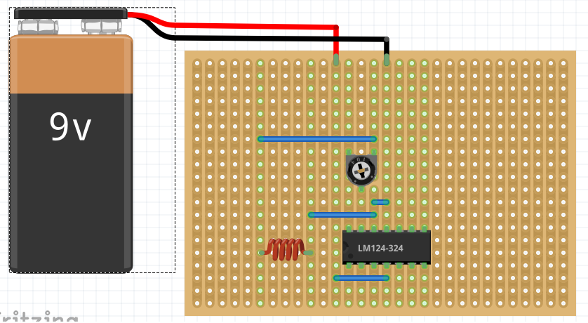

ich habe vor ein Signal von einem Ultraschallsensor zu verstärken.
Hierzu habe ich mir eine einfache Schaltung aus dem Internet gezogen.
Nachdem das ganze rum probieren nichts geholfen hat habe ich die
Steckplatine auf dem PC nachgestellt. Der Schaltplan daraus ist
automatisch generiert und meiner Meinung nach auch richtig. Als
Operationsverstärker benutze ich den LM2902N(in der Zeichnung steht ein
anderer) Ich habe jetzt am Ausgang exakt das gleiche Signal wie ich am
Ultraschallsensor messe. Was mache ich falsch?
Im Anhang ist das Datenblatt vom 2902, meine Platine und der automatisch
generierte Schaltplan sowie das Beispiel was ich nachgebaut habe.
Ich bin für jeden Tipp dankbar

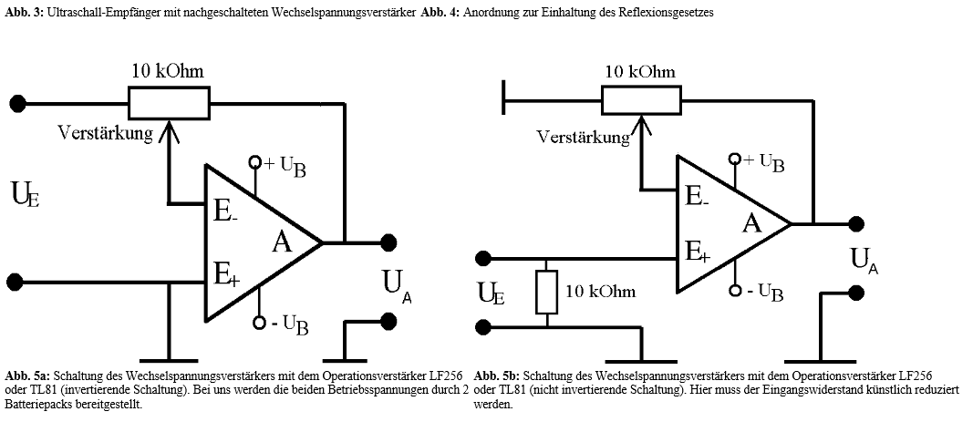

von Alex S. (Gast)
Welchen Ultraschall-Sensor verwendest du?
Welchen Ausgangswiderstand hat er? Zumindest der nicht-invertierende
Verstärker müsste funktionieren, evtl. eingangswiderstand auf 1 MegOhm
erhöhen.
Evtl. gibt der Sensor ein AC-Signal aus, dann musst du den OPV mit einer
symmetrischen Spannung versorgen, damit das Signal korrekt um beide
Polaritäten schwingen kann.

von Harald W. (wilhelms)
Vermutlich hast Du nicht, so wie im Schaltplan gezeigt,
eine negative Spannungsquelle angeschlossen.
von SveWi (Gast)
Nein habe keine negative Spannung angeschlossen. Aber er müsste doch
trotzdem in eine Richtung verstärken ? Wie erzeuge ich am besten ne
negative Spannung ?

von SveWi (Gast)
Der war nur für die Zeichnung. Ich habe ein Regelnetzteil dran. Später
soll es ein 9V Block werden
von Ashoka (Gast)
> negative Spannung ?
Verwende zwei 9 V Batterien. Batterie 1: Pluspol an VCC+ (Pin 4),
Minuspol ist die Masse in der Schaltung. Batterie 2: Pluspol an Minuspol
1. Batterie (also an Masse), Minuspol an VCC- (Pin 11). Cheers, Ashoka
von SveWi (Gast)
Da hat sich der Beitrag wohl überschnitten.. Ich habe gerade den
Ultraschallsensor gedreht und siehe da es verstärkt. von 0,5V null bis
spitze in 1 Volt Null bis Spitze. Also nur die positive Welle. Das würde
mir ausreichen. Nur hätte ich es gerne weiter Verstärkt. Kann ich
einfach ein größeres Poti einbauen ? Das müsste ich allerdings
bestellen. Hätte noch 1kOhm Widerstände. Kann ich die irgendwo in reihe
setzen ?

Dachte jetzt an die Schaltung :  Signal amplification circuit von der
von dir vorgeschlagenen Seite. Die Kondensatoren sind da auch nicht
beschrieben. Was nimmt man da am besten ?

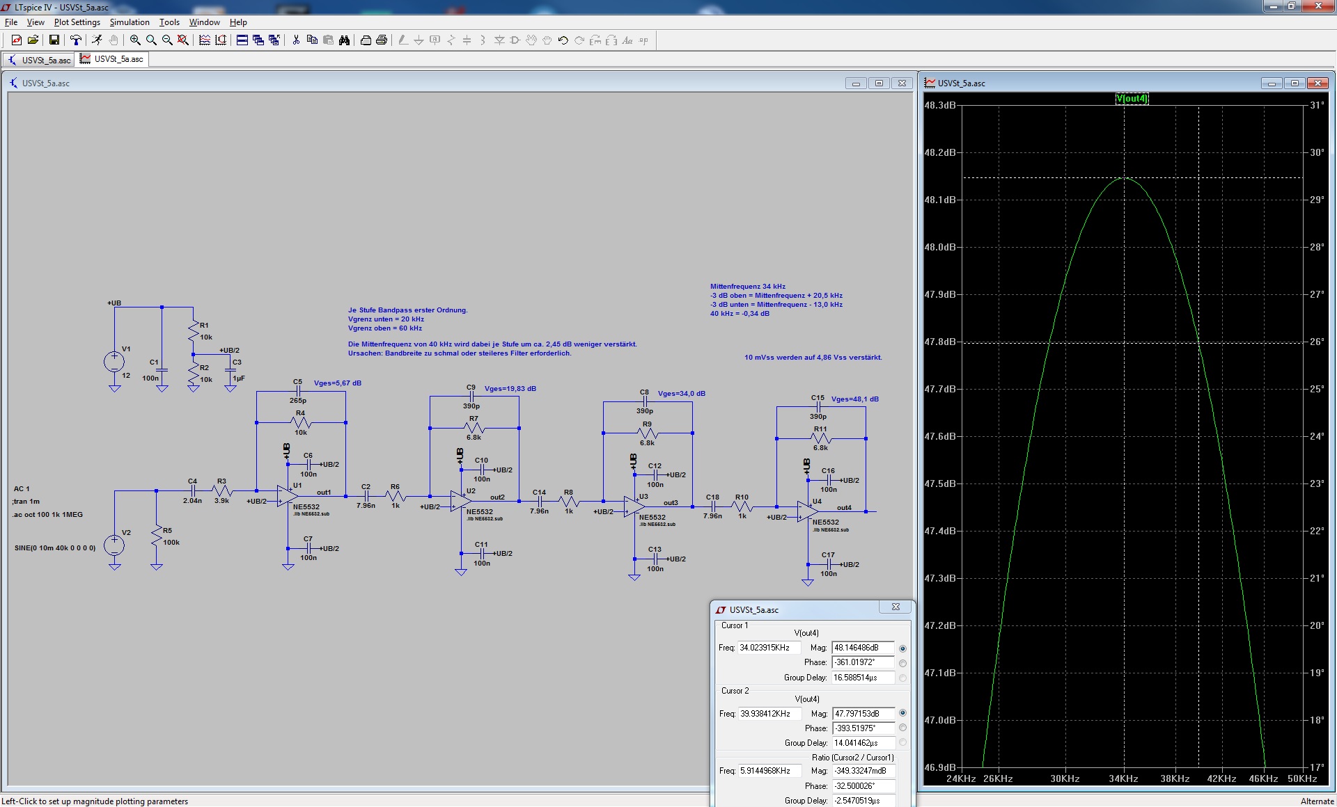

Wenn ich Zeit habe mache ich morgen mal eine Simulation mit LTspice.
mfg klaus

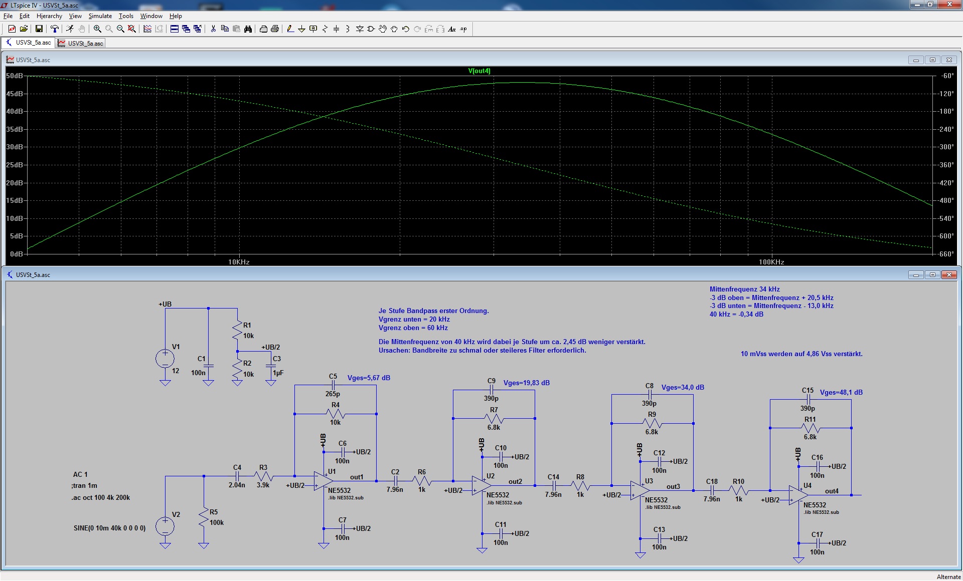

von Klaus R. (klara)
ich habe mal einen Ultraschall-Verstärker für 40 kHz mit zwei NE5532
entworfen. Es stehen vier OPV zur Verfügung. Die Schaltung läuft mit +UB
12 V (single supply). Über einen Spannungsteiler (R1, R2) wird eine
virtuelle Signalmasse +UB/2 erzeugt.
Hohe Widerstände von > 100 kOhm bis 1 MOhm sollten vermieden werden, da
dann die Kondensatoren der Gegenkopplung zu kleine Werte erhielten. Die
Schaltung würde durch parasitäre Kapazitäten unerwünscht beeinflusst.
Dieser Entwurf nutzt je Stufe einen simplen Bandpass erster Ordnung. Im
ersten Entwurf wurden die Eckfrequenzen (-3 dB) des Bandpasses auf 30
kHz und 50 kHz gesetzt. Es stellte sich in der Simulation heraus das die
Mittenfrequenz um ca. 3,3 dB weniger verstärkt wurde, weil sich Tiefpass
und Hochpass wegen der geringen Flankensteilheit überlappten.
Die Eckfrequenzen des Bandpasses wurden daraufhin auf 20 kHz und 60 kHz
festgelegt. Die Minderung betrug jetzt 2,45 dB, je Stufe. Das sollte man
hinnehmen.
Der Eingangswiderstand des Verstärkers wurde auf 3,9 kOhm festgelegt, da
dieser Wert im Datenblatt des Ultraschall-Empfängers als Lastwiderstand
für Messungen verwendet wurde. Die geringe Verstärkung von 5,67 dB der
ersten Stufe wurde gewählt um mit dem Gegenkopplungskondensator nicht in
noch kleinere Werte gehen zu müssen.
Der NE5532 ist auch für 600 Ohm Lasten ausgelegt. Ich habe es mal bei 1
kOhm belassen. Man könnte hier noch etwas variieren um auf glatte Werte
für die Kondensatoren zu kommen. Z.B. R6 von 1 k auf 820 Ohm und 7,96 nF
auf 10 nF. Lässt man R7 auf 6,8 k, so erhöht sich die Verstärkung der
Stufe um ca. 1,75 dB.
mfg klaus
Nein, ich habe die linken Räder am Auto nicht montiert. Das müsste aber
doch wenigstens rechts fahren...
Ich habe dann etwas mehr Gas gegeben und siehe da: es fährt...
So viel zur bisherigen Vorgehensweise.
SveWi schrieb:
> Ich werde die Bauteile der von dir vorgeschlagenen Seite bestellen
Bestelle gleich ein paar Widerstände mehr. Wenn man Analogtechnik
entwickeln will, braucht man ein Sortiment Widerstände und ein Sortiment
Kondensatoren. sonst stellt sich heraus, dass statt des 10k Widerstands
ein 8,2k der Richtige wäre und die Post freut sich.
ich habe bei den Kapazitäten krumme Werte durch gängige Werte ersetzt.
Zugleich störte mich die Abweichung von der Mittenfrequenz. Sie betrug
nur ca. 34 kHz statt der gewollten 40 kHz. Die Abweichung ist sehr
wahrscheinlich durch den Phasengang des NE5532 begründet. Die drei
letzten Stufen haben jetzt jeweils 16,9 dB Verstärkung. Das schafft ein
NE5532 locker bei 40 kHz.
--- So ist habe mal getestet.
Ohne Gegenkopplungskondensator hat der NE5532 bei 40 KHz eine Phase von
-183,3°.
Mittenfrequenz 34 kHz
Cgk = 390 pF ---> 144,6° (rechnerisch korrekter Wert für
RC-Zeitkonstante)
Mittenfrequenz 40 kHz
Cgk = 220 pF ---> 157,2° (durch Simulation ermittelt)
mfg Klaus
