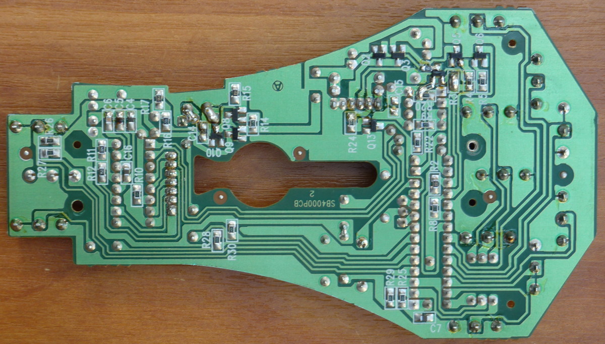

Der Plan, weil keine Möglichkeit zur Platinenerstellung vorhanden:
- Die vorhandene Platine soll weiter verwendet werden, wegen passender
Form und vorhandenen Tastern, Steckern und Beeper.
- Alter Mikrocontroller, EEPROM und anderes Zeug werden entfernt und
durch einen neuen µC mit Zubehör ersetzt.
- Die vorbestehenden Leiterbahnen werden entfernt oder zumindest
unterbrochen; wo nötig werden neue Löcher gebohrt und das Ganze im
Steckbrett-/Rattennest-Stil neu verkabelt. (Gottseidank verschwindet das
alles dann in einem Gehäuse!)

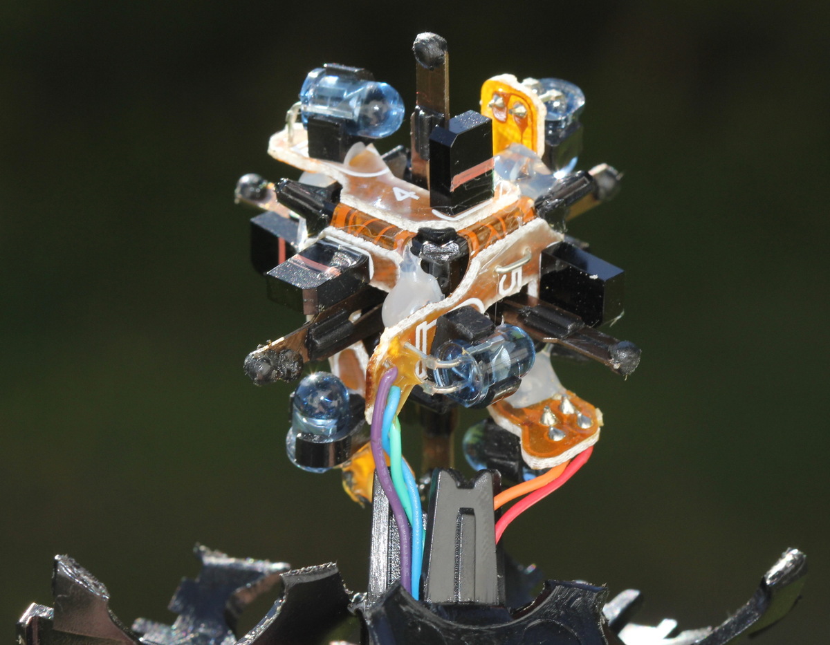

Die Hardware des Spaceball 4000 verdient einen Kniefall für den Aufbau
des Sensors!
(Bild des Kerns: Michael Frey, Original und Lizenz unter
https://commons.wikimedia.org/wiki/File:Spaceball_4000_FLX_-_Optical_Assembly.JPG)

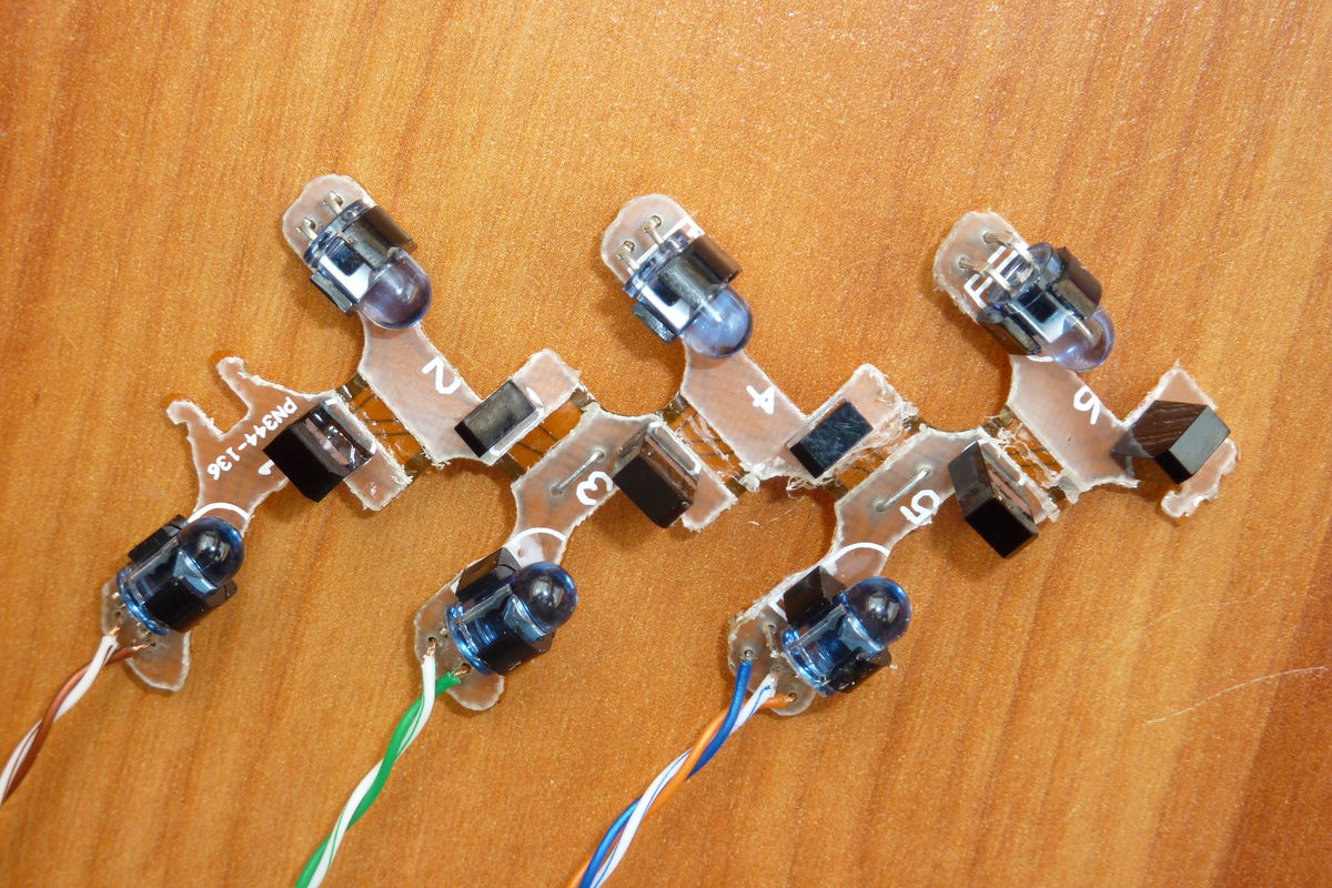

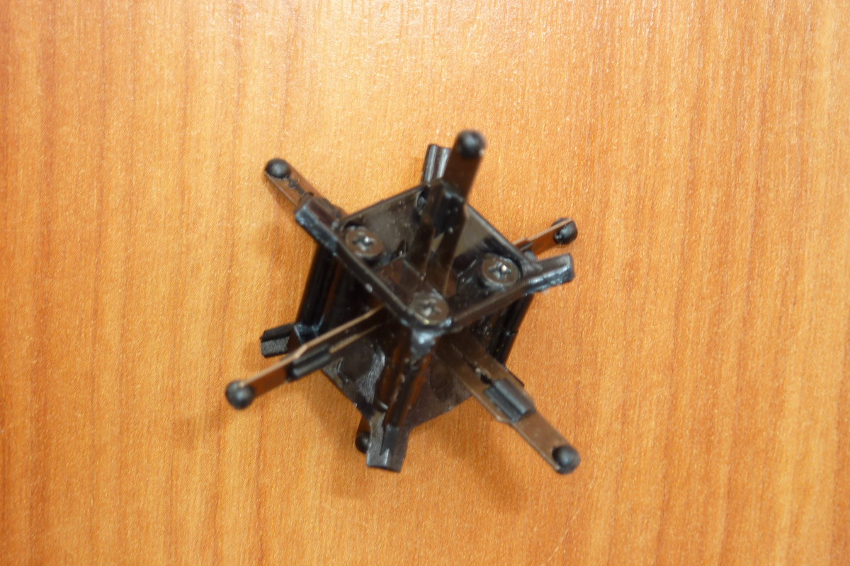

Es gibt 6 numerierte Module (Miniplatinen) die auf den Flächen eines
zentralen Würfels angeordnet sind. Der Würfel hat an den Ecken nach
außen ragende Haltedorne. In Einbaulage steht der Würfel auf einer Ecke,
d.h., es liegen alle Module 45° zur Unterlage des Spaceballs. Hier wird
eine Umrechnung auf normale Raumachsen notwendig werden, aber das kommt
später...

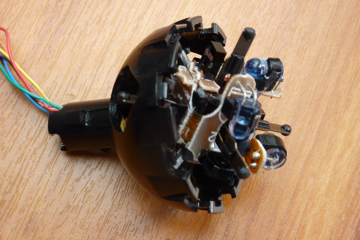

Jedes Modul hat eine LED, einen Schattengeber der federnd aus der
Ruhelage gebogen werden kann und ein Sensormodul ohne Bezeichnung, ich
vermute einen Photowiderstand (LDR).
Es liegen sich am Würfel jeweils gegenüber die Module mit den Nummern 2
- 5, 3 - 6, 4 - 1.

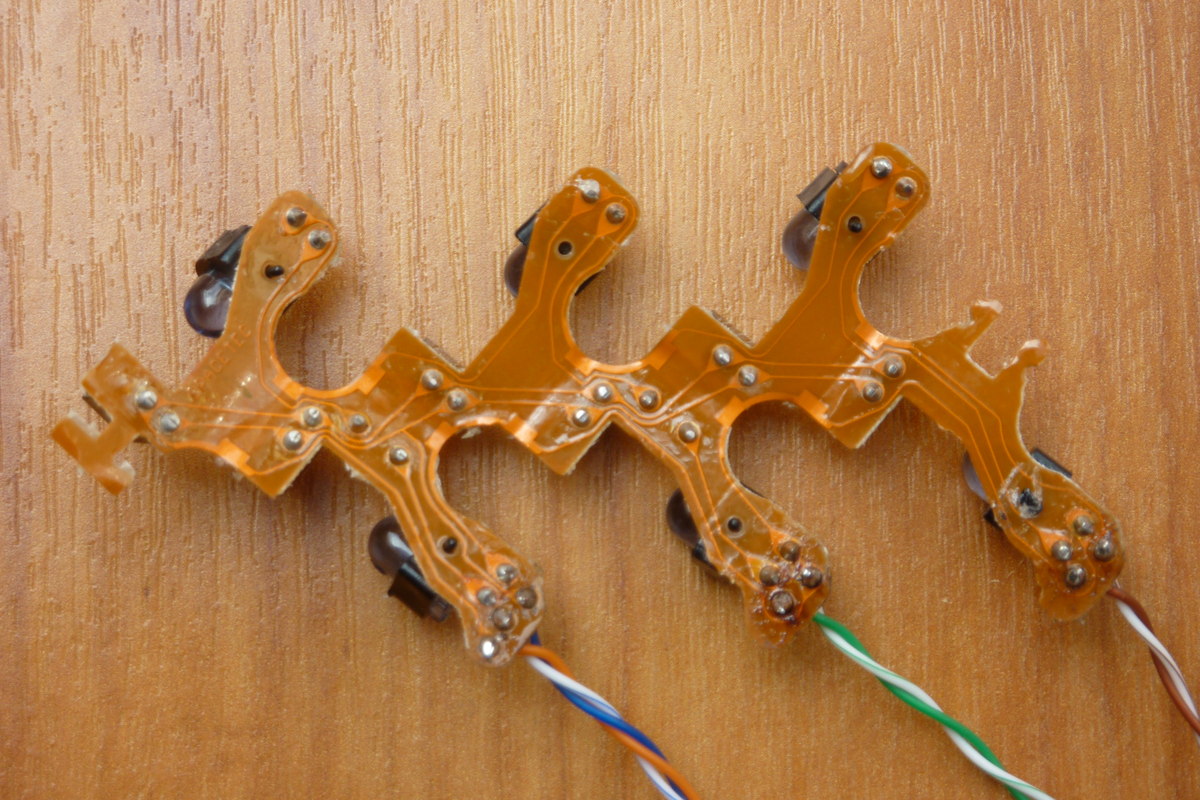

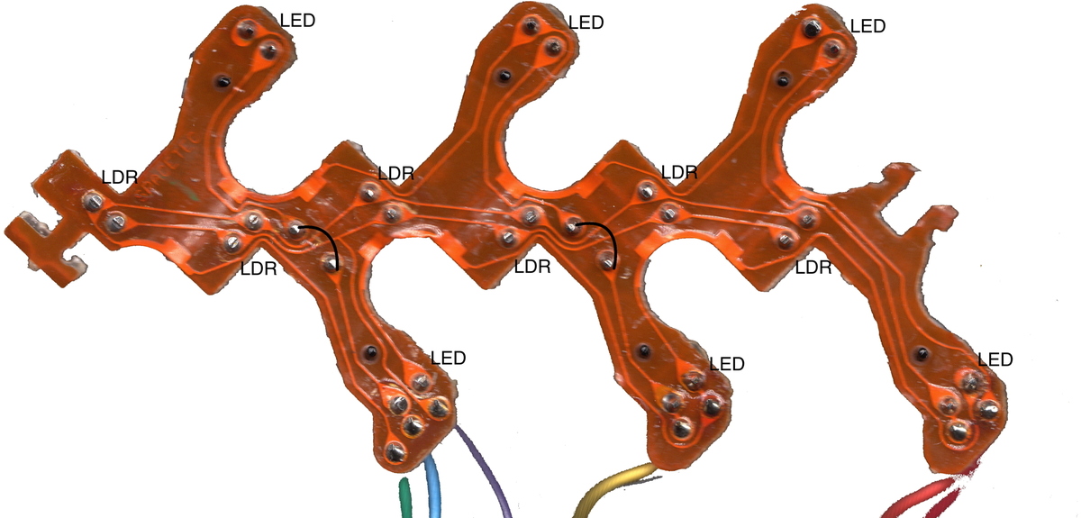

Die 6 Module sind flexibel mit Leiterbahnen verbunden. Das Bild zeigt
diese als Abwicklung von der Würfelform.
Alle LDRs sind parallel geschaltet (an Grün und Violett). An ihren
Anschlüssen liegen 1807mV.
Je 3 LED hängen an einem gemeinsamen Pol, daher für 6 LED nur 5
Anschlüsse:
       |  Rot | Schwarz
Blau   |  6   | 5
Orange |  2   | 1
Gelb   |  4   | 3
Jeder LED werden (mit billigem Multimeter gemessen) 118mV zur Verfügung
gestellt. (Messung kann grob falsch sein wg. gepulster Ansteuerung?

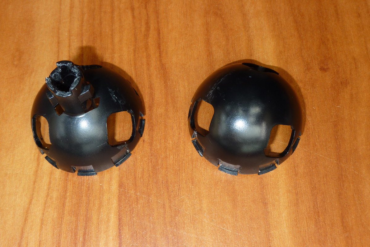

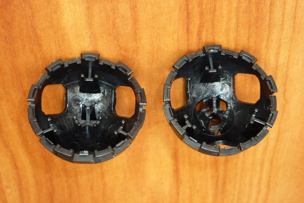

Um diesen Sensorkern liegt eine kugelförmige innere Schale in der die
Haltedorne des Kernwürfels festgehalten werden so dass dieser dadurch
mit dem Gehäusekörper fest verbunden ist. Diese Innenschale ist auf
Michael Freys Bild abgeknipst (nicht zerstörungsfrei zu öffnen). Die
Schale hat Aussparungen an den Stellen an denen die biegsamen
Schattenwerfer nach außen ragen.
Darum liegt die kugelförmige Außenschale, die nur durch die
Schattenwerfer getragen wird. Wenn sie aus der Ruhelage bewegt wird
biegt sie die Schattenwerfer aus den Lichtwegen LED-LDR.
Da die LEDs nicht optisch getrennt sind gehe ich davon aus dass sie
zyklisch leuchten und der LDR-Wert im selben Takt abgefragt wird.

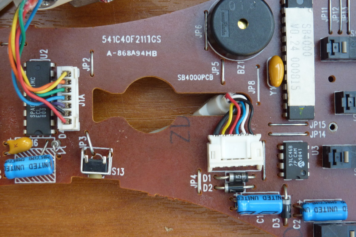

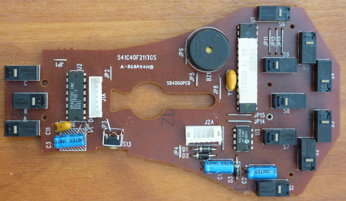

Auf der Platine liegen
- 13 Taster und 1 Beeper
- ein EEPROM
- ein PIC16C66 04/SP
- ein proprietärer(?) undokumentierter(?) schwarzer Käfer ("SPACETEC IMC
ECLIPSE-1 0001")
- viel Kleinzeug.
Die Leitungen vom Sensor gehen alle zum ECLIPSE, drei Bahnen führen von
diesem zum PIC16C66 (an dessen Pins RC2, RC4, RC7). Ich habe weder
Kompetenz noch Geräte um diese Signale zu analysieren.
Ein neuer Mikrokontroller müsste also folgende Aufgaben erfüllen:
- die LEDs zyklisch ein/ausschalten,
- die LDR-Werte in Phase dazu auslesen und ggf. normalisieren,
- normalisierte Werte speichern,
- gespeicherte Werte in Drehung u/o Verschiebung der Raumachsen
umrechnen und
- dies in USB-HID Signalen ausgeben.

Hi, Tehrasha,
as your website is English I'll switch the language.
Tehrasha schrieb:
> [Entschuldigt für die Nutzung von Google Translate ]
> Darf ich Ihre Bilder
> von der Optik auf meiner Website hinzufügen?
You may use my pictures on spacemice.org.
Please note that the image of the optical assembly is not by me, you'll
find the original at
under a CC licencse.
I have some more pictures but won't be able to upload them until Sat or
Sun.
The Orbotron 9000 looks like a great fallback option if my attempt
should fail. Is it correct that it is currently sold out but a newer
version, capable for ANY serial device is coming up?
Greetings,
RW

OP #4641914
Korrektur zum OP:
Die vermuteten LDRs sind Photodioden.
Schade dass sich das oben nicht mehr editieren lässt.
@Tehrasha
Here are some more pictures. You may use them on spacemice.org.
RW
