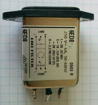

Hallo Leute!
Ich möchte euch fragen, inwiefern die beiden Induktivitäten dieses EMV
Filters gekoppelt sind. Und wie ich diese am besten mit LT-Spice oder
QUCS simulieren kann. Im Anhang befindet sich ein Foto des EMV Filters
und das Datenblatt. Danke!

Im Datenblatt sind auf Seite 146 die CM/DM Frequenzgänge als Messkurven
abgebildet. Wenn Du Dir unter "Measured in closed 50 Ohm system" nichts
vorstellen kannst, dann lass Dir vom Hersteller das Schaltbild vom
Messaufbau geben. Wo sind überall 50 Ohm?
Man erkennt aber schon, dass die Induktivitäten stark von der Frequenz
abhängen - sonst wären das schöne Geraden. Über den Strom habe ich auch
keine Aussage gefunden, also gehen wir mal von worst-case bei Nennstrom
aus.
Du kannst also für den jeweils gewünschten Simultionsbereich die CM/DM
Induktivitäten ausrechnen und ins Spice klöppeln.
Bleibt nur noch die Frage, um was es Dir bei der Übung geht?!

Also das "Measured in closed 50 Ohm system" ist mir klar.
Allerdings ist meine Frage wirklich, inwiefern der Kreis mit den
Pfeilen, zwischen den Induktivitäten, eine Aussage über die Kopplung der
Induktivitäten beschreibt.
Für die Simulation verwende ich die Werte die auf den "Typenschild" des
Filters sind.
Nur für experimentier Zwecke. ;)

U. M. schrieb:
> stromkompensierte Drossel
U. M. schrieb:
> Hallo,
> suche mal nach "stromkompensierte Drossel".
> Das sollte deine Frage klären.
> Gruß Öletronika
Super, danke :)
lg
fahrrad-bernd
