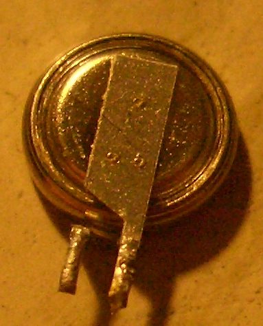

Was ist das - eine Batterie oder ein Supercap oder was ganz anderes?
Die gemessene Spannung beträgt (nur noch) etwa 0,58V. Wenn ich das Teil
für 20s kurzschließe, dann bricht die Spannung stark ein und erholt sich
anschließend wieder auf den ursprünglichen Wert.
Der Durchmesser beträgt 6,8mm, die Dicke 1,6mm.

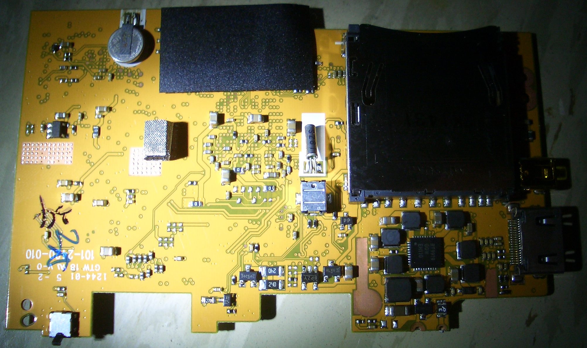

Zum Größenvergleich habe ich ein Bild der Platine mitangehängt. Das
dunkle Teil rechts oben ist zum Beispiel ein SD-Karten-Halter.

Naja wie verhält sich denn das Bauteil im ausgelöteten Zustand? Ein
Supercab würde bei einer Spannungsmessung nach'm kurzschließen leer
bleiben.
Ich denke aber von der Optik her das es eine Knopfzelle ist.
Leerlauf: 0,58V
nach Kurzschluss für 15s: 0,08V
innerhalb von 3 bis 4 Minuten wieder Anstieg zum Ursprungswert

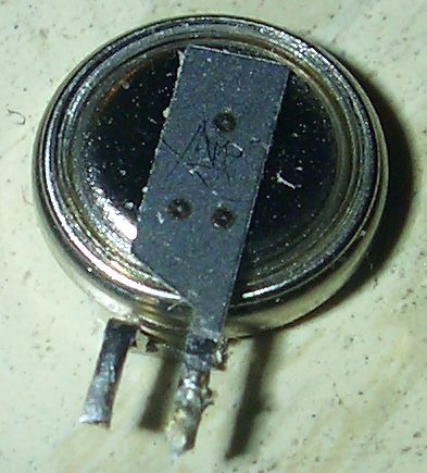

Aktualisierung:
genaues Messen der Dicke (neben den aufgeschweißten Blechlaschen);
1,32mm

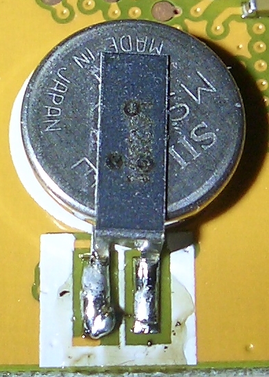

Cyclotron schrieb:
> Seiko Instruments S412FE-FL26E - 3V Rechargeable Lithium Battery
Das könnte es schon (fast) gewesen sein, aber ich glaube, es ist eher
ein MS614SE.
Hier im Katalog findet sich auf Seite 4ff ein solcher MS614SE:
http://www.sii.co.jp/en/me/files/2014/11/BAC3011EJ-01C1409_web__.pdf
Die neben den Blechstreufen noch lesbaren Reste der Gravur, sowie die
gemessenen Werte für die Dicke (1,32mm) und den Durchmeser (6,8mm)
passen genau dazu.
Scheint gelöst, vielen Dank!
