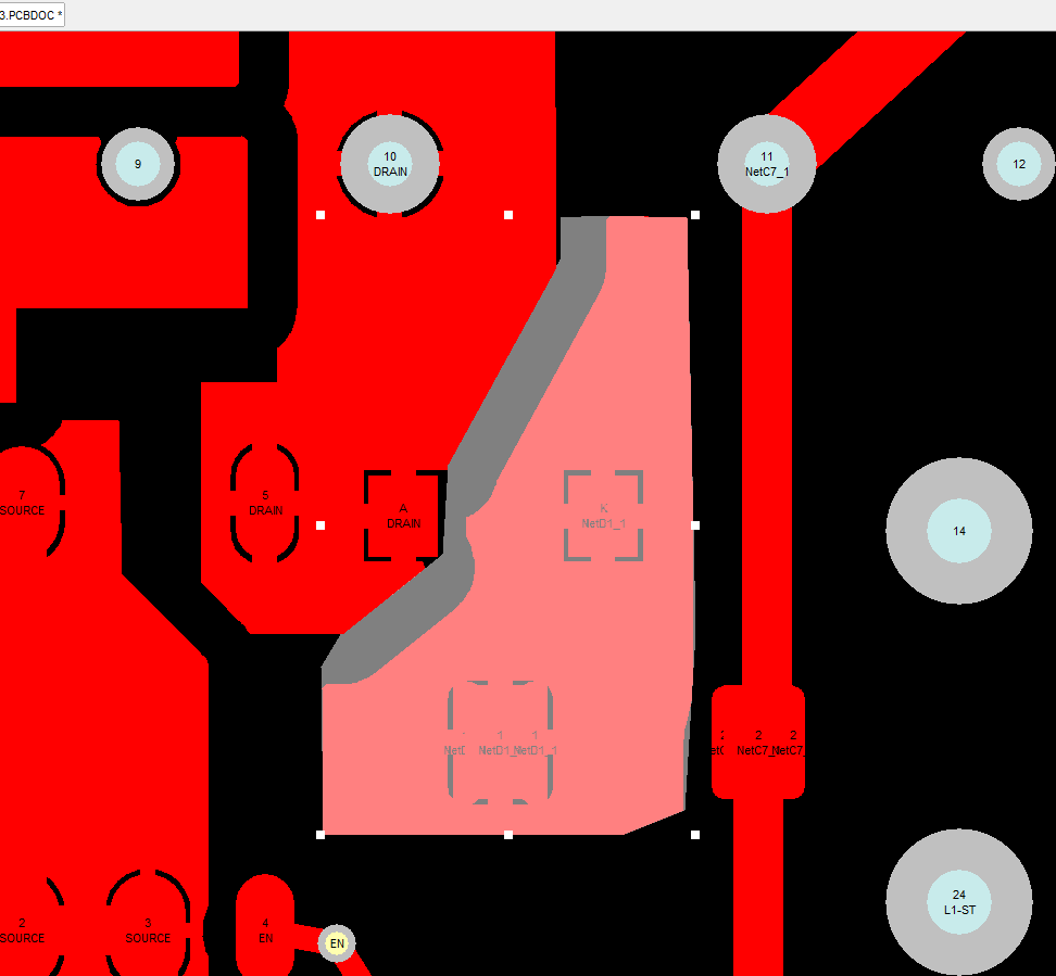

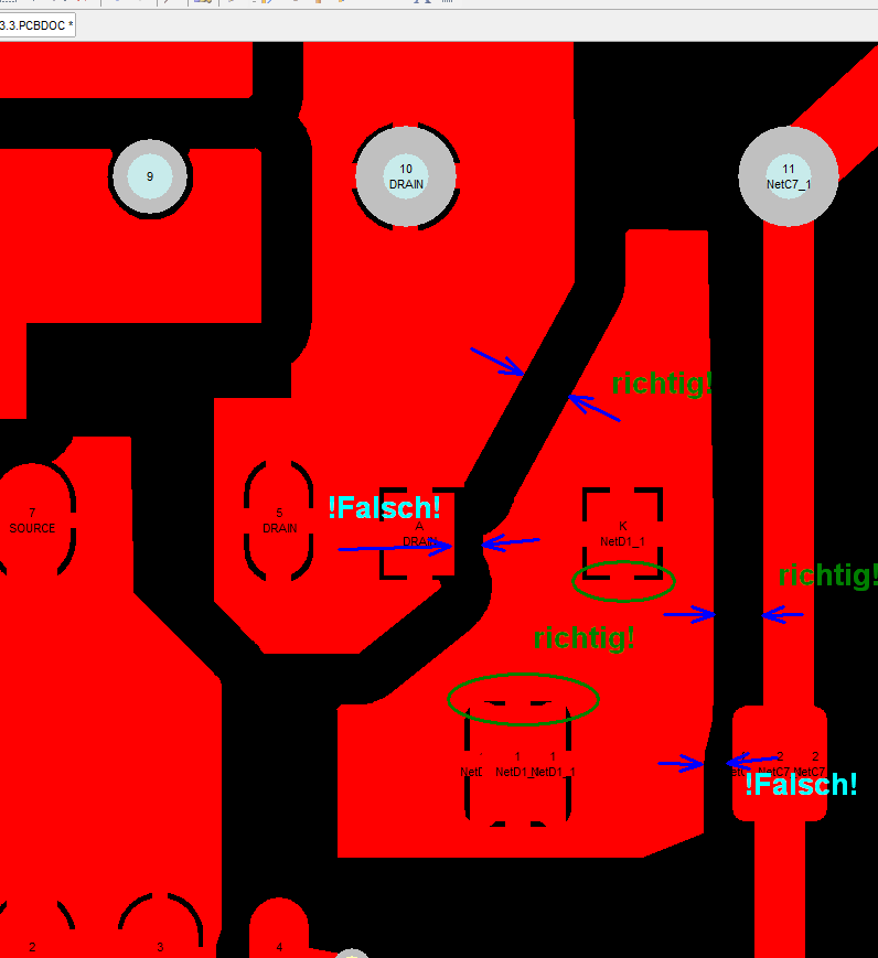

wir haben hier noch eine recht alte Altium Designer Version (v8.4.03
~2004) auf einem Win8-Rechner im Einsatz.

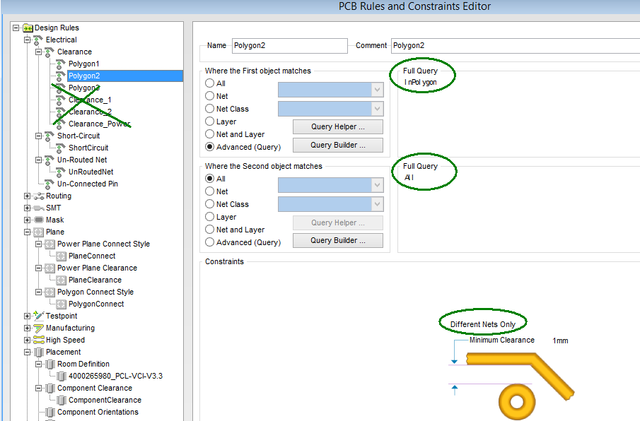

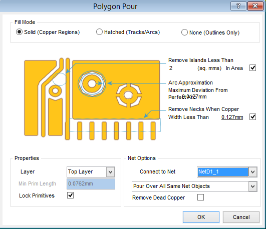

Beim Erstellen von Polygonen auf einer Leiterkarte bekommen wir leider
nicht das gewünschte Ergebnis.
Gewollt ist:
- Clearance zu Pads des gleichen Netzes, mit dem das Polygon definiert
ist: 0,1mm
- Clearance zu allen anderen Pads, Leiterbahnen, anderen Polygonen, ...:
1,0mm

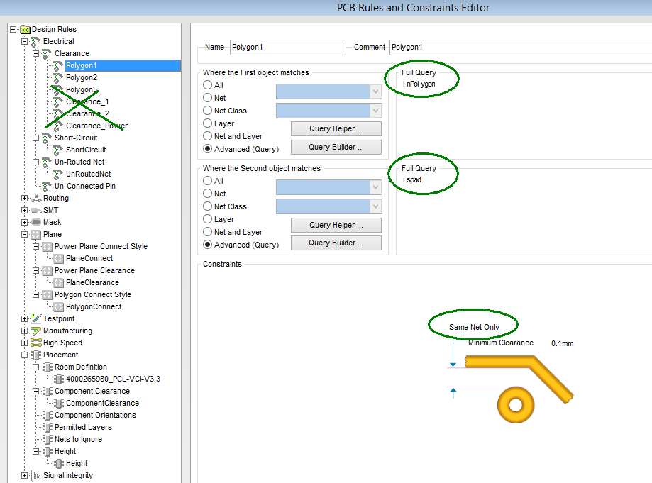

Dazu haben wir 2 Design-Rules definiert, wie in den Screenshots 1 & 2 zu
sehen mit den Prioritäten 1 dann 2.
1. InPolygon <-> IsPad = 0,1mm (SameNetOnly)
2. InPolygon <-> All = 0,1mm (DifferentNetsOnly)
- Alle übrigen ClearanceRules sind z.Zt. deaktiviert -

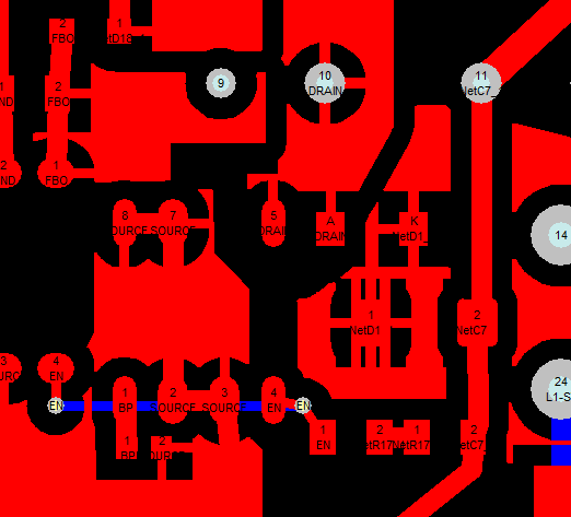

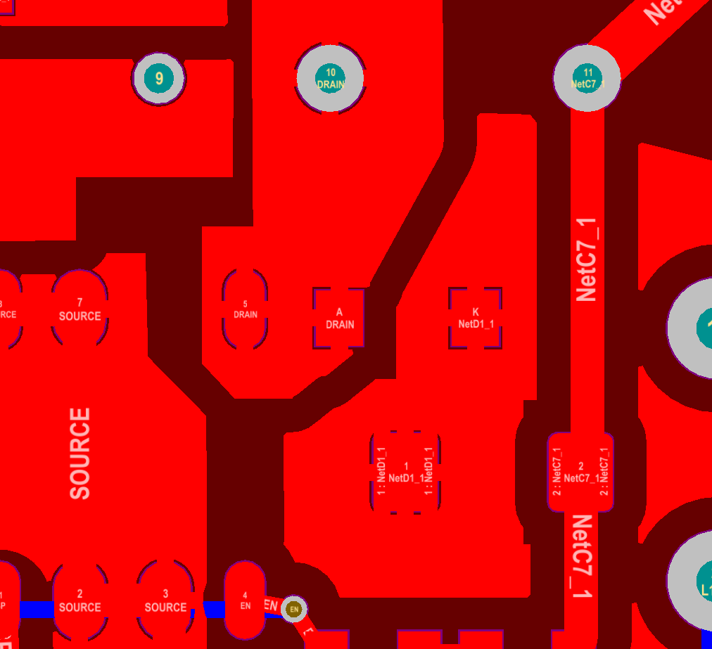

Das Ergebnis habe ich beispielhaft in den Screenshots 3 & 4 dargestellt
(in 4 sieht man auch noch die eigentliche Polygon-Umrandung).
Curioser Weise scheint der Parameter "SameNet" und "DifferentNets" keine
Beachtung zu finden. Bzw. im Bezug auf Leiterbahnen schon, auf
"gegnerische Pads" nicht!!! Wäre an den Pads anderer Netze keine
Leiterbahn angebunden würde der Abstand sogar 0,1mm klein werden - der
hier im Bild noch vorhandene Abstand rührt also nur von den im Pad
endenden Leiterbahnen.
Kennt jemand auch das Problem und eine mögliche Lösung?
Weiß jemand Alternativen? Wie wären die Rules richtig zu erstellen? Wenn
es nur um 1-2 Pads ginge, könnte man mit "unnütz gemalten" Leiterbahnen
im Pad nachhelfen, aber insgesamt gibt es ~20-30 solcher Polygone auf
der Karte mit Dutzenden Pads, da kommen auch Regeln "Polygon" <->
"InNet(xy)" nicht in Frage -> Das würde für ein Polygon gehen, haben wir
schon probiert...
Gibt es eine Option für "SameNet" bzw. "DifferentNets", die man in den
Querys "AND"-verknüpfen könnte?

Die zweite Rule sieht gut aus warum die nicht richtig angewendet wird
weiss ich nicht. Schlage vor fast alles auf der PCBDOC zu löschen und
hier hochzuladen.
Was mir allerdings auffällt ist die fehlende All zu All Rule, immer
wirklich immer sollte eine All to All Rule vorhanden sein (jedenfalls
für die Clearance). Fehlt die können seltsame Dinge passieren, ist wie
eine nicht initialisierte Variable. In deinem Fall zum Beispiel der
Abstand von Polygon zu einem Track vom gleichen Netz - undefiniert. Hat
aber wahrscheinlich nichts mit dem Problem der 2.Rule zu tun.

ich habe die 1.Rule deaktiviert. Eine Abstandsregel für Elemente des
gleichen Netzes ('Same Net only') macht im Normalfall keinen Sinn.
Hier möchte ich doch das Pad mit dem Polygon verbinden.
> Gewollt ist:
> ist: 0,1mm
Ich denke mal damit ist der Air Gap gemeint. Also habe ich im Polygon
Connect Style den Air Gap auf 0.1mm gestellt.
Bei mir sieht alles richtig aus siehe Screenshot.

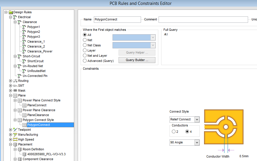

@Taz: Ja, so sollte es aussehen. Ist das Ergebnis mit einer ähnliche
Programmversion erstellt worden?
Bei uns gibt es diese Air-Gap-Einstellung eben nur bei
"PowerPlaneConnect-Style" nicht bei "Polygon-Connect-Settings" (siehe
Screen6.png). Wenn wir die 1. Rule deaktivieren sieht das Resultat aus
wie im angehängten Screenshot8.
-> Dann greifen die Clearance-Rules mit 1mm obwohl "different Net"
eingestellt ist auch innerhalb das Polygons im gleichen Netz und die
Air-Gap-Einstellung die sich nur unter "PlaneConnect" finden haben auf
der Platinen-Top-Lage keine Wirkung. :-(
