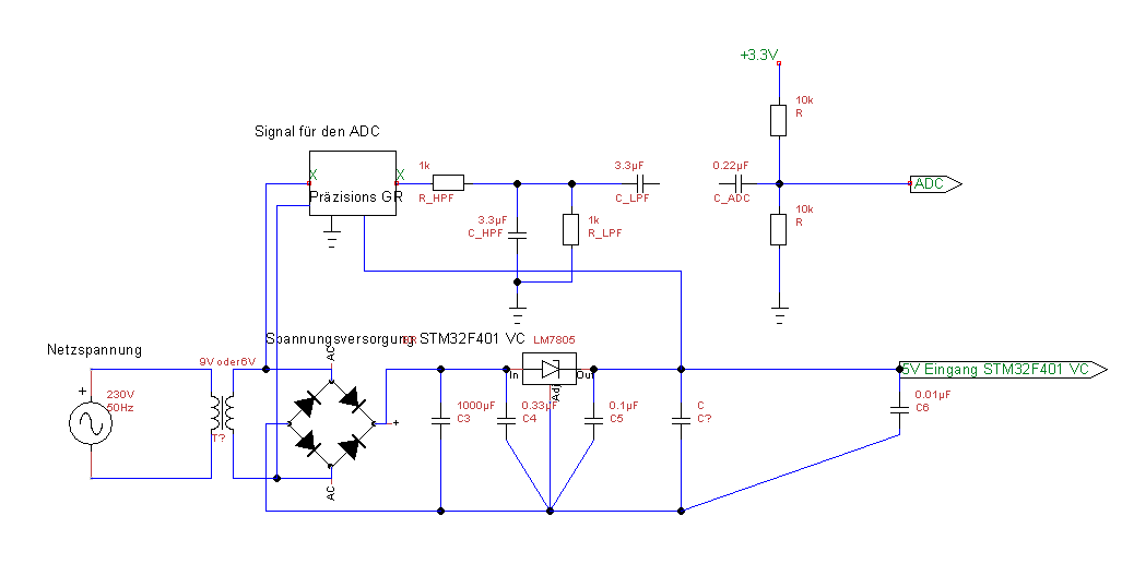

Hallo Forum-Member,
ich benötige ein Paar Tipps und hoffe, dass ihr mir hier helfen könnt.
Bei meinem vorletzten Projekt hat alles super geklappt. Darum nehme ich
an, dass ich hier wieder auf Leute treffe, die mir gerne helfen. :)
Ich habe folgendes Problem, das ich lösen möchte:
Ich habe mir vor kurzem das STM32F3(03 VC Discovery) geholt. Das werden
sicher viele von euch kennen. So mal davon ja eine ganze Reihe
entstanden ist. Jedenfalls möchte ich dieses Board mit Spannung
versorgen. Jedoch nicht über USB Stick, sondern mit der Netzspannung.
Ich möchte am Ende einen Stecker in die Steckdose stecken, wodurch das
Board mit Spannung versorgt wird. Außerdem möchte ich die Netzspannung
gleichzeitig an die Pins des AD-Converters packen, um die Netzspannung
zu samplen.
Nochmal kurz geschrieben:
•  230V AC auf 3V bzw 5V DC (Spannungsversorgung)
•  230V AC auf (ich bin noch unsicher in welchem Bereich das
Samplingsignal sein darf, aber ich denke auch 0V - 5V) 5V AC
Und bitte nicht sagen, dass es nicht geht. Es geht immer wenn man
möchte. :)
Natürlich habe ich mir auch schon selbst ein paar Gedanken gemacht. Aber
sicherlich werde ich nicht alles bedacht haben als Leihe.
Spannungsversorgung 5V DC:
Ich würde die 230V AC zuerst mittels Transformators auf 12V AC herunter
transformieren. Dann lasse ich die negativen Halbwellen über einen
Rectifier hochklappen, Glätte das Signal dann mit (ich müsste lügen um
100% sicher zusein) aber 1000µF sollten reichen. Gehe dann in ein LM7805
und bekomme somit meine 5V DC Versorgungsspannung. Falls ich doch 3V
benötige, werde ich einen einfachen Spannungsteiler hinten ran packen.
Meint Ihr, das würde so simpel wie es klingt klappen?
Signal zum Samplen:
Auch wieder über einen Trafo 230V AC diesmal 5V AC machen. Dann wurde
mir gesagt, dass es besser ist, wenn ich anschließend den negativen Teil
der Spannung über einen Gleichrichter gleichrichte, damit der ADC von 0V
- 5V laufen kann. Und dann das Signal an die richtigen Pins legen.
Hört sich das zu einfach an oder könnte das so klappen?
Ich habe nur die Befürchtung, dass mir der Eisenkern vom Trafo nervige
Oberschwingungen rein haut.
Und worauf sollte ich beim Transformator achten, damit das Signal nahe
zu unverändert bleibt?
Schon mal großes Danke im Voraus, schon fürs Lesen. ;)
Zeiger
Justus Z. schrieb:
> Falls ich doch 3V
Nö, bis zum 7805 sollte alles klappen, aber auch die 3V(3,3V) musst du
mit einem Spannungsregler erzeugen, denn ein einfacher Spannungsteiler
ist vom durch in fliessenden Strom belastet und ändert seine
Ausgangsspannung.
Um aus 5V stabile 3,3V zum machen, benötigst du einen sogen. 'Low-Drop'
Regler, der nur wenig Differenz zwischen Eingang und Ausgang braucht, um
zu regeln.
Justus Z. schrieb:
> Signal zum Samplen:

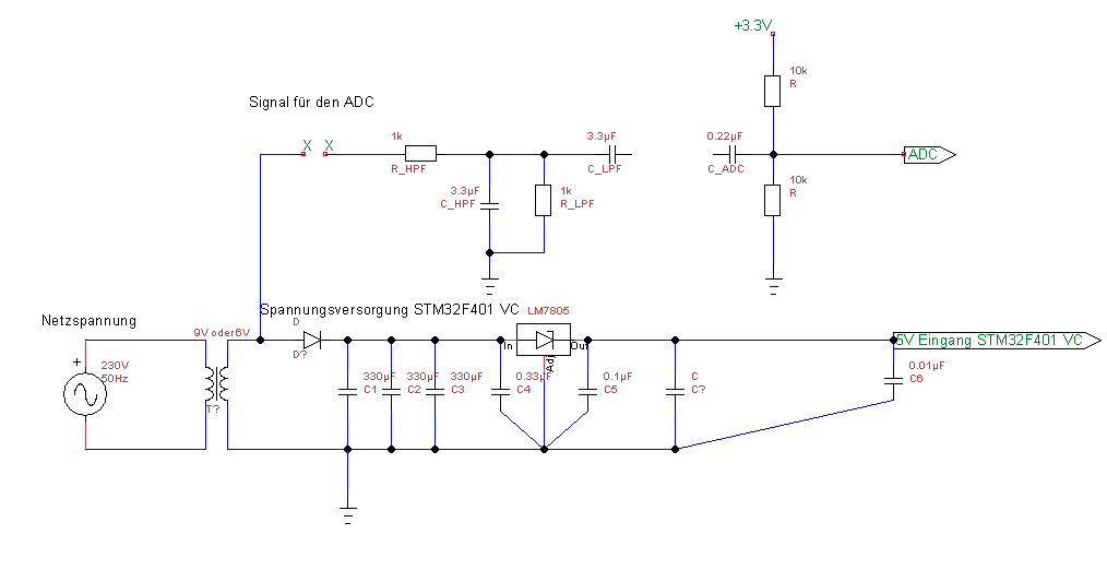

Du könntest auch deinen vorhandenen 12V Trafo vor dem Gleichrichter
anzapfen, diesmal wirklich über einen z.B. 1:10 Spannungsteiler und
diese Spannung samplen.
Hier mal eine einfache Schaltung für den ADC Eingang
+3V
o--------+
        | |  10k
IN      ---
  | |    |          ADC
 0,22µF ---
        | | 10k
GND      |
o--------+----------->
Der Spannungsteiler muss vor diese Schaltung. Die sorgt dafür, das der
ADC bei 0V an IN etwa in der Mitte seines Bereiches steht und somit die
ganze Sinusschwingung gemessen werden kann, ohne Gleichrichtung oder so.
Da brauchst du dir wenig Sorgen zu machen, eher hat der Trafo eine
schlechte Übertragungsqualität bei höheren Frequenzen als 50-60Hz.
Die Frage ist eben, was du mit der Messung des Netzes anfangen willst.

Man benötigt einen Regler, der mit weniger als 1,7V Differenz zurecht
kommt. Das muss nicht zwingend ein Low-Drop sein.
Desweiteren ist 12V für den armen 7805 schon ein bisserle viel. Wenn die
Schaltung z.B. 0,2A braucht verheizt du damit schon 2,4W, was einen
möglicherweise einen Kühlkörper nötig macht. (12VAC -> 16,9VDC nach
Gleichrichtung und Kondensator)

Wegen der Verlustleistung eine kleinere Sekundärspannung verwenden z.B.
9V -> ca. 13V Gleichspannung max.

@TE: Die internen ADC der STM32 sind nicht besonders sauber. Selbst mit
allen Tricks sind sie doch recht gestört und z.B. für Audio nicht gut zu
gebrauchen. Für Versuche mit 50Hz geht das aber schon noch.
Fürs Netzteil reicht auch ein Trafo mit 8V-9V AC, allerdings ist das
Board mit Sicherheit kein Stromfresser, das den 7805 zum Glühen bringt.
Ein kleiner Kühlkörper wird aber nicht schaden. Wenn du es ganz richtig
machen willst, nimmst du einen Trafo mit 2*9V Wicklungen und nimmst die
eine zum Speisen des Boards und die andere als 50Hz Messwicklung.

von Justus Z. (justus_zeiger)
Guten Abend miteinander. Ich hatte leider in der letzten Woche nicht
viel Zeit zu machen. Aber jetzt habe ich endlich wieder etwas geschafft.
Dabei bin ich mir nicht 100% sicher. Vielleicht treffe ich wieder auf
verständnisvolle Hilfe von euch, um das ganze Stück für Stück immer
weiter zu lernen, um auch zukünftige Projekte in mehr und mehr in
Selbständigkeit zu erledigen.
Das Board habe ich gewechselt, ich nehme nun das STM32F401 VC!!!
Ich habe 2 mögliche Varianten des Netzanschluss mal herausgearbeitet,
bei denen ich mir aber noch nicht vollends sicher bin. Nun denn, ...
... Variante 1:
In dieser Variante möchte ich nur 1 Diode nutzen, um die 5V DC Spannung
für das Board bereitzustellen. Hierbei nutze ich nur die positive
Halbwelle und glätte diese mit 3x330uF Kondensatoren. Den LM7805 mit Ein
-und Ausgangskapazitäten.
Für das ADC-Spannungssignal bin ich mir unsicher. Ich hatte an einen
Bandpass (Tief und Hochpassfilter) gedacht mit den Grenzfrequenzen 49Hz
und 51 Hz.
Bei mehr bin ich mir noch nicht sicher.
Also...
I) Komplexer Spannungsteiler. Hier bin ich noch auf keine richtige
Lösung gekommen, um meine 9V (6V) AC auf 3.0-3.3 V AC zu drücken. Und
benötige ich hier einen extra Spannungsteiler nach dem Bandpass oder
kann ich auch diese Bauteile so dimensionieren, sodass die Spannung
direkt gedrückt wird, und meint ihr, ich verunstalte damit mein
Eingangssignal?
II) Kann ich hinter dem LM die 5V abgreifen und mit einem "normalen"
Spannungsteiler die 3V machen, um das Signal anzuheben?
III) ----X    X----- Hier wurde mir gesagt, ich solle ein
Präzisionsgleichrichter benutzen, um die Spannung nicht anheben zu
müssen. Mein Problem ist dann aber, dann weiß man ja nicht mehr welche
Welle positiv ist, und welche negativ.
Würdet ihr eher zu II) oder III) raten?
... Variante 2:
Hier benutze ich einen Rectifier, um den LM zu versorgen. Wegen den 4
Dioden und deren 0.7V wird dann aber anscheinend das Signal für den
AD-Wandler zu schlecht, deswegen würde ich das Signal hierfür noch vor
dem Gleichrichter abgreifen. (Beim schreiben macht das irgendwie
garnicht richtig Sinn). Der Rest ist wie bei Variante 1.
Was sagt ihr dazu, was muss ich ändern oder habe ich vergessen zu
beachten, damit das wirklich funktioniert.
Ich werde demnächst mal beide Schaltungen aufbauen, um einen direkten
Vergleich zuhaben (aber erst, wenn die Schaltungen einwandfrei sind).
Und auch erstmal mit einem Funktionsgenerator, also nicht direkt mit dem
Trafo.
Schon einmal Danke für eure Hilfe. Bin gespannt ob noch jemand hier
herumtreibt am Sonntag um 22:12 Hehe. ;)
Das Problem bei allen deinen Varianten ist, das der folgende
Gleichrichter immer deinen Sinus verformt. Das ist beim
Einweggleichrichter eine 'Delle' in der oberen Halbwelle (der Reservoir
Kondensator wird geladen) und im Brückengleichrichter sinds dann
entsprechend zwei Dellen.
Ganz rückwirkungsfrei geht das nur mit einem extra Trafo für den ADC,
der ein ganz winziger sein kann.
Ach, noch was: Ein Trafo mit 6V ACrms wird beim Einweggleichrichter
nicht genug Spannung für den 5V Regler liefern können (kommen ja dann
nur etwa 4,2Vss raus).
Was meinst du damit, das es ein ganz winziger sein kann? Von der Größe
her? Mir wurde von einem Trafo mit 2*9V Wicklungen abgeraten, weil der
angeblich doch so viele Oberwellen rein bringt. Vielleicht muss ich mir
den dann doch einfach mal holen und ausprobieren. :(
Der kleinste, den es gibt :-P
Also z.B. sowas hier:
http://www.reichelt.de/Printtrafos-0-33-0-5VA/150-06-1/3/index.html?&ACTION=3&LA=2&ARTICLE=1598&GROUPID=3312&artnr=150.06-1
Da da immer noch 6V AC rauskommen (also etwa 8,4Vss) wirst du für einen
typischen STM32 AD Wandler einen Spannungsteiler mit etwa 4:1 benötigen.
Eine leichte Belastung des Trafos schadet sicher nicht, da die
Leerlaufspannung höher sein dürfte. Wenn du ihn z.B. mit 20mA belastest,
könnte das klappen. Die Belastung sollte rein ohmsch sein, also z.B. ein
Widerstand.
