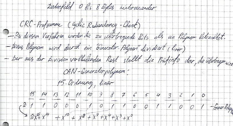

2. Frage zur Bildung von CRC-Feld. Ich habe gelesen: bei diesem
Verfahren die zu übertragende Bits werden als Polynom betrachtet.
Wie kommt man dann auf nur 15 Bit im CRC-Prüfsumme? Allein das datafeld
kann länger als 15 Bit sein... (s. Anhang: Bildchen_02)
Wie komme ich aus dem (auf dem "Bildchen_02") aufgefuhrten CRC-Beispiel
zu meinem Fall?
Was genau wird als Polynom betrachten: nur Datafeld (in dem fall 2 Bytes
= schon 16 Bits) oder das ganze Telegramm oder was noch?
Oder ist das was komplizierteres in diesen CRC-15-Bit-Prüfsequenz + 1
rezessive Begrenzungsbit , was ich jetzt lassen soll?
