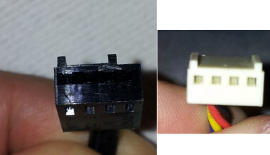

ich wollte meine Lüfter tauschen, allerdings der Anschluss von der
Codierung nicht. Ist beides 4-Pol. PWM. Auf den Bildern hat der neue
Lüfter (schwarzer Stecker) eine andere Nasen als der alte Lüfter (weißer
Stecker).
Gibt es da Adapter für oder muss ich mir was basteln?
Grüße
Didi

von Sascha W. (sascha-w)
Wie breit ist denn die Zunge am Stecker auf dem Board? Da sollten doch
beide drauf passen.

von Dieter3000 (Gast)
Das schwarze Kabel passt da so nicht drauf, deswegen frage ich ja
von MM (Gast)
Kabel am Lüfter umlöten wäre keine Option?
Meinst du die Kabel von dem neuen Lüfter in die weiße Steckbuchse? In
letzter Instanz ja, allerdings wollte ich nicht unbedingt etwas
beschädigen. Aber wenn es keine Adapter gibt, muss ich wohl neu crimpen
von Icke ®. (49636b65)
Die Codiernasen wegzufeilen, wäre zu einfach?? Ich würde aber prüfen, ob
die Anschlußbelegung wirklich stimmt.
Die Kontakte lassen sich auch vorsichtig ausbauen und dürften auch in
die andere Buchse passen.
