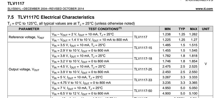

kennt jemand eine fertige Lösung für eine 9V Blockbatterie mit linearen
5V Festspannugsregler? Vielleicht gibt es schon einen Batteriehalter mit
integriertem Spannungsregler und 5V Ausgang?
Suche schon eine ganze Weile, aber finde absolut nichts passendes.
Vielen Dank

Lothar M. schrieb:> Was willst du denn mit Batterien versorgen?
Einen Sensor, der eine möglichst rauscharme Versorgungsspannung im
Bereich 4,8V - 5V benötigt.
Ralf schrieb:> ...die Laufzeit beträgt 10 Minuten einmal pro Woche.
Und wieviel mA?
Die Batterie hat irgendwo zwischen 100...600mAh.
Bei 10mA gibt das 10...60 Arbeitsstunden, sind dann etwa
100...600Wochen, also ausreichend Zeit. Für 10mA kann man z.B. einen
LP2985 oder TLV1117-5.0 oder ähnlich nehmen: klein, einfach zu
beschalten.
Wo ist das Problme?

Ralf schrieb:> DropByDrop schrieb:>> Wie hoch ist die Stromaufnahme?>>> maximal 50 mA6a66 schrieb:> Bei 10mA gibt das 10...60 Arbeitsstunden, sind dann etwa> 100...600Wochen, also ausreichend Zeit. Für 10mA kann man z.B. einen
Wie das ?
Bei 250mAH hält die Batterie etwa 30 Wochen.
Schlumpf schrieb:> Vorallem wäre es dann mutig, einen 5V Regler einzusetzen ;-)
Vor Allem, wenn der Regler selbst schon +-5% Toleranz hat... ;-)
Ralf schrieb:> sorry, geht bis 5,2V
Lies trotzdem das Datenblatt des ausgewählten Reglers und dort den
Abschnitt "Toleranz". Der TLV1117 kanns...
Marc V. schrieb:> 6a66 schrieb:>> Bei 10mA gibt das 10...60 Arbeitsstunden, sind dann etwa>> 100...600Wochen, also ausreichend Zeit. Für 10mA kann man z.B. einen>> Wie das ?
100mAh / 10mA (war die Annahme zuerst bevor der TO die 50mA
nachgeschoben hat) = 10h.
Bei 250mAh und 50mA sind das dann 5h (theoretisch) sind bei 10min/Woche
30Wochen - korrekt!
