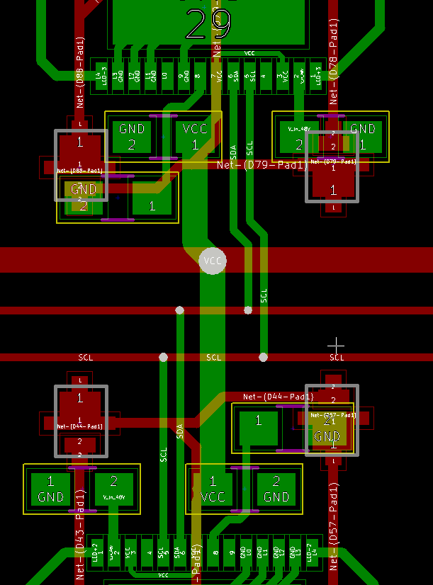

ich sitze gerade an einem Layout und finde keine gute möglichkeit den
I²C Bus zu routen. Problematisch dabei ist, dass sich durch die
Anbindung an den Bus sehr oft die Lage wechseln muss. Im näheren Umfeld
des I²C befinden sich Leitungen von einem LED Treiber der mit 300-600
kHz schaltet und einen Ripple von ca. 27 mA (Spitze-Spitze) aufweist.
Insgesamt 14 (gleiche) Teilnehmer müssen an den Bus angebunden werden.
Habt ihr Tipps den Bus so zu routen, dass möglichst wenig Störungen
eingefangen werden? Das Bild soll meine Problematik verdeutlichen
Gast #4641068
pkgo schrieb:
> Im näheren Umfeld des I²C befinden sich Leitungen von einem LED Treiber der >
mit 300-600kHz schaltet und einen Ripple von ca. 27 mA (Spitze-Spitze) >aufweist.
Wie schnell ist denn Dein Bus?
Wenn Du relativ langsam, also so bei 2kHz, unterwegs bist solltest Du
hier eigentlich keine Probleme bekommen.
Gast #4641070
Lothar M. schrieb:
> In diesem Bild ist kein Problem zu sehen. Abgesehen vom fehlenden
> Blockkondensator, den ich so dicht wie möglich zwischen Vcc und GND
> legen würde. Und abgesehen davon, dass noch ein Vcc Pin unbeschaltet
> ist...
Der  Kondensator wird noch hinzugefügt. Die Leitung Net D79 ist die
geschaltete Leitung vom LED-Treiber. Der Bus hat eine Ausdehnung von ca
18cm. Es sind also keine Beeinträchtigungen des I²C zu erwarten?
Moderator (Firma: Titel) Persönliche Seite #4641072
Störungen scheren sich nicht um Taktfrequenzen von Signalen. Was
sollte also eine niedrige Taktfrequenz hier bringen?
Solange die Leitung einfach nur kreuzt und nicht ewig lang parallel
neben her fährt gibt es da keine Probleme...
(Firma: Vescomp) #4641084
 Ich sehe auch keine grossen Probleme.
 Vielleicht die Via für SDA unterhalb, GND zwischen SDA und SCK
 routen. Es ist viel wichtiger dass die beiden sich nicht
 gegenseitig beeinflussen, als was die Leitung D79 macht.
Gast #4641092
Lothar M. schrieb:
Der I²C wird mit 400 kbit/s betrieben, möglich wären aber auch 100
kbit/s.
Der Bus wird so wie im Bild von links nach rechts über die Platine
verlaufen. Die Anordnung wie sie auf dem Bild zu sehen ist wird es 7x
oberhalb und 7x unterhalb des I²C geben. Die geschaltet Leitung würde
also parralel dazu verlaufen

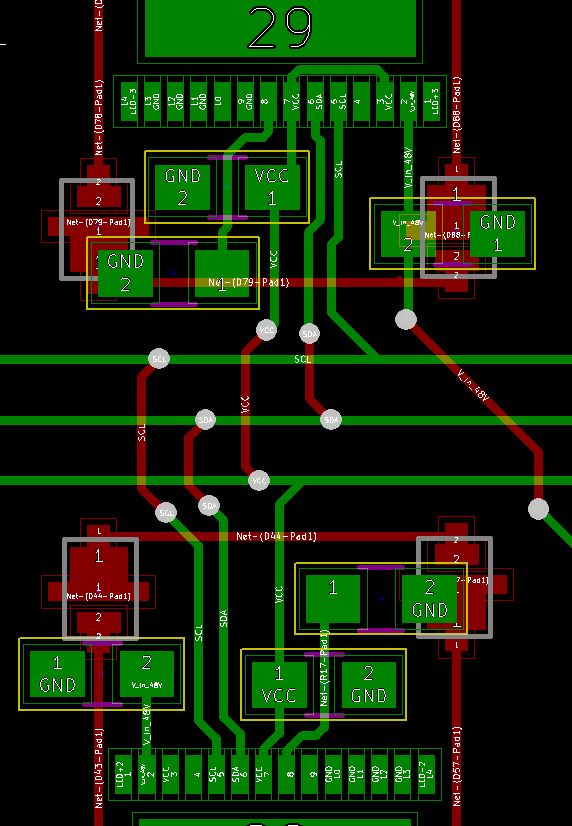

#4641161
Wenn du Vcc nicht parallel zu SDA und SCL verlegen könntest wäre das
sicher von Vorteil, aber ich glaube nicht an eine Störung durch den
LED-Treiber.
Mach die Vias direkt über der Leitung statt noch Stummel dran zu lassen.
Zudem kann 45° Innenwinkel zu problemen bei der Fertigung führen.
#4641169
Spitze Winkel finde ich unschön.
Warum setzt Du die Vias nicht einfach direkt auf die Busse?
Ich bevorzuge Vorzugsrichtungen, d.h. die horizontalen Busse auf das
braune Layer, dann brauchst Du weniger Vias.
Die I2C-Leitungen sind unkritisch, aber VCC würde ich deutlich dicker
machen und GND am besten als Plane.

Gast #4641178
Für die Gesetzestreuen
UM10204 - 7.5:
If the length of the bus lines on a PCB or ribbon cable exceeds 10 cm
and includes the
VDD and VSS lines, the wiring pattern should be:
SDA _____________________
VDD ______________________
VSS ______________________
SCL _____________________
#4641182

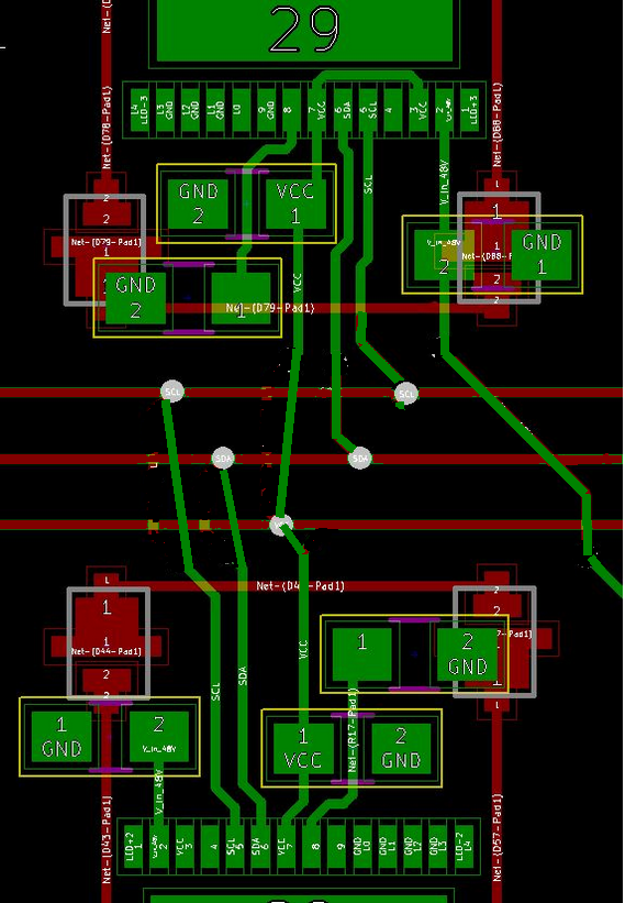

Gast #4641185
So würde ich es jetzt routen.
Sowie es im Datenblatt steht unterstützen die Slaves das
Clock-Stretching.
Die 5V Leitung ist 0,25mm für maximal 500mA.
Also ich habe eine Massefläche zwischen SDA und SCL. Ist es besser die
VCC in die Mitte der beiden zu platzieren?
#4641197
Besser aber immernoch zu viele Schnörkel.
Zieh z.B. beim oberen Chip die SCL Leitung gerade nach unten, ohne
Abzweigung. Beim SDA daneben kannst du die Vias in gleicher Vertikaler
Ausrichtung platzieren, so dass auch diese Leitungen gerade werden. Und
so dann bei allen anderen auch.
Es wird auch so problemlos funktionieren, aber sobald du komplexere
Leiterplatten hast, bist du froh wenn du dir das schon vorher
antrainiert hast.
#4641198
Ich habe auch noch etwas Senf zum dazugeben:
Miß doch mal den Abstand der LB, die sich im obigen Bild zwischen
IC-Padreihe und dem Thermo-Pad durchschlängelt (wenn ich das richtig
sehe Netz Vcc). Mindestens 150µm sollten es sein - eher mehr.
Das kann kritisch werden, wenn der LP-Fertiger seine Toleranzen beim
Aufbringen des Lötstops ausreizt. Der Versatz kann immerhin bis zu 100µm
(oder mehr, je nach Fertiger) betragen.
Wenn nun der Abstand gering genug ist, alle Toleranzen in die falsche
Richtung gehen, dann liegt hier das GND-Pad neben einem teilweise
offengelegten Vcc-Leiterzug. Das ganze liegt natürlich nicht sichtbar
unter dem IC-Gehäuse und du hast nach dem Bestücken u.U. einen Schluss
zwischen Vcc und GND.
Gast #4641202
Vielen Dank für den Tipp. Der Abstand beträgt aktuell 0,2mm, wobei ich
die Leiterbahn auch noch dünner machen könnte. Der Pin, den ich
ebenfalls an VCC anschließen möchte ist eine Art Undervoltage-Protection
und soll eigentlich über einen Spannungsteiler und einem JFET an die 48V
VErsorgunsspannung angeschlossen werden. Dies wollte ich mir allerdings
(auch aus Platzgründen) sparen.

Gast #4641215
Uwe N. schrieb:
> Ich persönlich vermeide Leiterzüge in diesen Bereichen.
> Einen Tip habe ich noch: es ist nicht verboten, das Thermo-Pad etwas
> kleiner als im DB angegeben zu machen. Die Betonung liegt auf "etwas"...
Ja darüber habe ich auch schon nachgedacht. ;)
Gast #4641223
Warum ziehst du nicht durchgehend SDA und SCK auf der Rückseite lang und
stichst jeweils mit einem Via nach oben und führst dann einen Stich zum
Teilnehmer?
Ich habe es mal skizziert.. Gerade machen kannst es selber ;-)
Wo läuft eigentlich GND lang?
Gast #4641230
> lang und
> Teilnehmer?
Die Idee ist gut. Da ich davon ausgegangen bin, dass es unter umständen
zu Störungen kommen kann, habe ich den Bus auf die Unterseite gelegt.
Vom Bauchgefühl her hätte ich da gesagt, dass dies besser ist, da die
Leitungen dann weiter von den schaltenden Leitungen entfernt sind.
Gast #4641231
pkgo schrieb:
>> lang und
>> Teilnehmer?
GND ist als Fläche (gerade ausgeblendet) verlegt
Gast #4641260
Schlumpf schrieb:
> Weil du gesagt hast, dass GND ne Fläche ist..
> Aber dann meintest du, dass du die freien Flächen mit GND "flutest"
Ja die große Fläche, u.a. zwischen SDA und SCL werden Ground. Eine extra
Lage gibt es dafür nicht
#4641377
Nun sollte es Gut sein.
Als alter I²C Busfahrer habe ich sehr viele üble Strecken ohne Unfall
überstanden.
Ob ein „fliegender“ Aufbau in einer Trafostation oder in einem
Schweißautomaten.
Entscheitend für Zuverlässigkeit, ist in der Digitaltechnik, nach wie
vor ein stabiles VCC und ein sauberes GND........
Ob GND sternförmig oder ringförmig aufgebaut wird, ist immer Objekt
abhängig.....
Wichtig ist nur GND zu GND sollte Nullkomma Null Ohm haben.
Na klar ist auch der Takt auf den Leitungen zu beachten. Leitungen
bilden wenn parallel eine Art Kondensator(F Kurzschluss) Nun würde ich
behaupten, in diesem Fall erst ab einer Frequenz oberhalb einiger GHz.
I²C Leidungen liegen auf H im „Ruhezustand“. Mehr H geht nicht. Es sei
denn der Blitz schlägt ein.
Schlussfolgerung:
Ist GND – Master = GND- Sklave, hat man einen sauberen Bezugspunkt.
Fällt aber über die GND- Leitung Spannung ab, wird es übel. GND- Leitung
sollten wenn Möglich eine optimale „Breite“ haben(Widerstand).
Was oft nicht beachtet wird ist halt GND, viele bauen in VCC aufwendige
Filter ein, in der Annahme, „Störimpulse“ zu beseitigen.
Gast #4646962
Was sagt ihr zu der jetzigen Umsetzung?
Die Leitung D79 ist mit 600 kHz getaktet von einem LED-Treiber. Da
fließen 270 mA mit einem Ripple von run 10%. Eine schmale Massefläche
befindet sich zwischen SDA und SCL. Habe etwas bedenken vor Übersprechen
der LED-Leitung auf den Datenbus.
