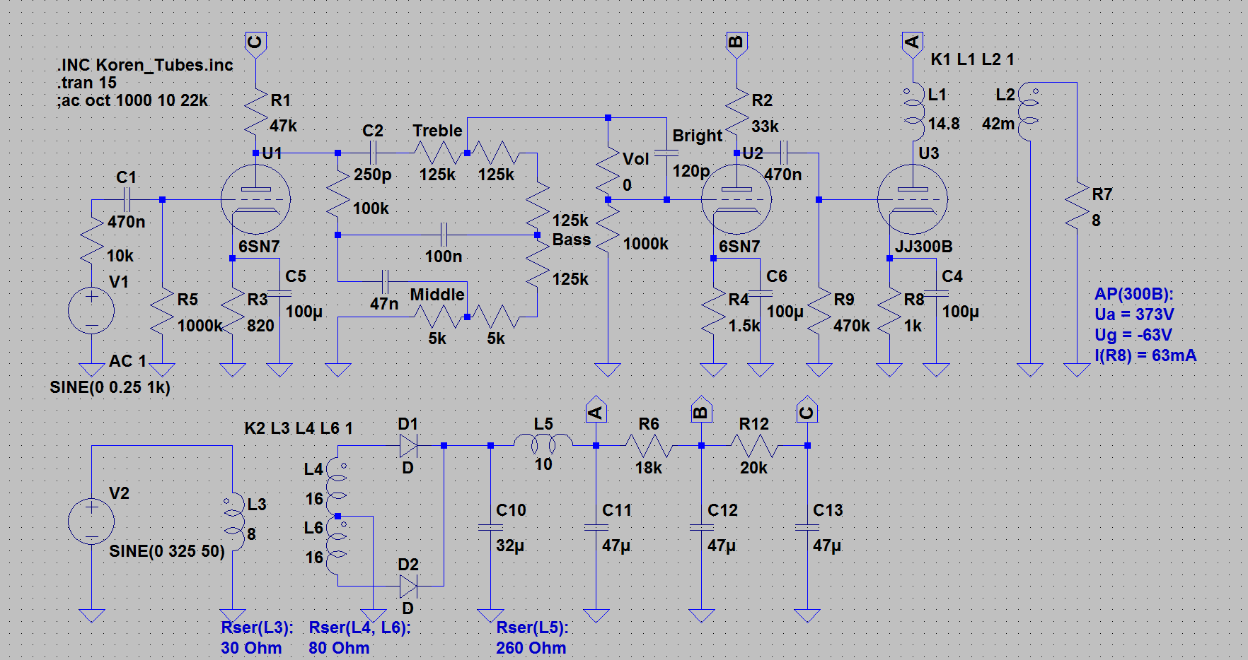

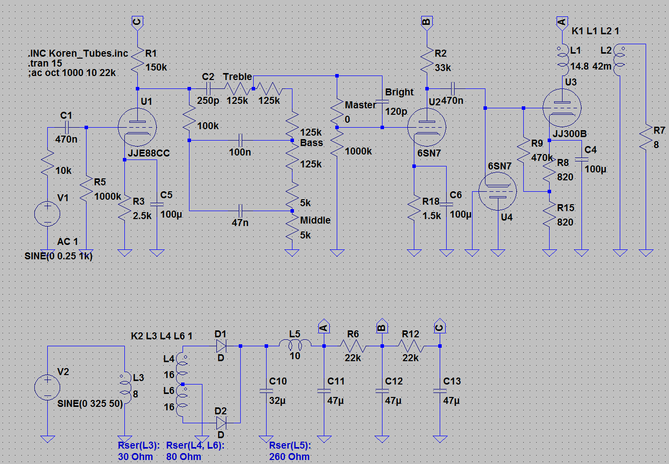

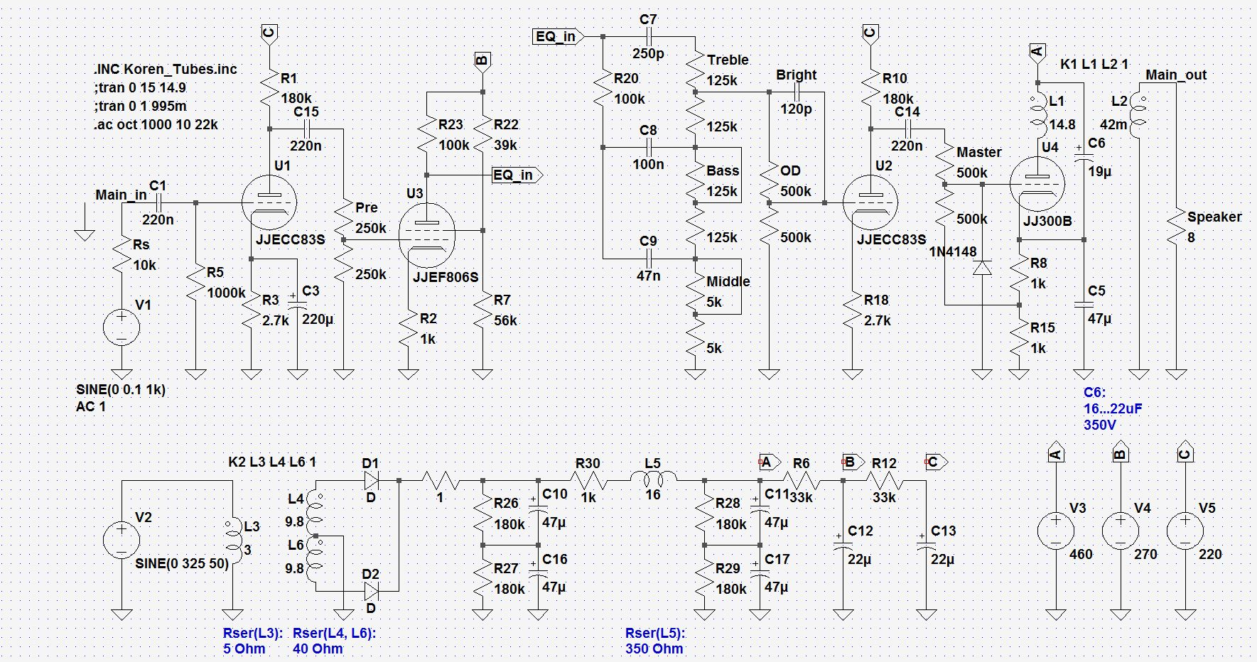

Hallo liebes Forum,
ich weiß, dass dies hier das Mikrocontroller-Forum ist. Aber ich hab aus
anderen Threads gesehen, dass ihr euch auch gut mit Röhrenverstärkern
auskennt. Deswegen dachte ich, ich könnte hier mal meine Frage loswerden
zum Thema Endstufendesign mit einer Triode:

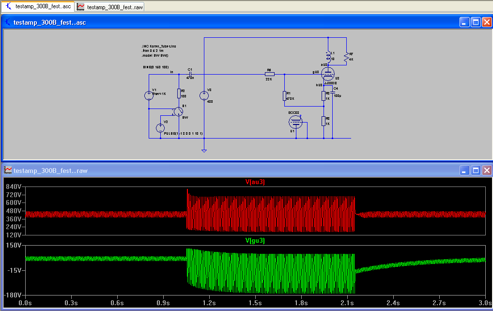

Ich weiß, wie ich den Arbeitspunkt einer Vorstufentriode bestimmen kann.
Theoretisch geht es bei der Endstufe ja ähnlich bzw genauso, wenn man
dort keine Leistung rausziehen möchte. Also so, wie im Schaltbild
dargestellt.
Meine Frage ist, wie ich den Arbeitspunkt bestimmen kann, wenn ich statt
R7 ein Ausgangsübertrager benutze und wie ich dann die Leistung
berechne, die ich am Ende rausbekomme.
Für die Leistung habe ich mir gedacht, dass man den Effektivwert der
Wechselspannung an R7 nimmt, quadriert und durch R7 teilt.
In diesem Beispiel bekomme ich also etwa 1,6 Watt (mit 80V Amplitude wie
auf dem Bild). Könnte das  hinkommen? Wenn ja, welche Arbeitspunkte
wählen die Leute, die aus der 300B bis 8 oder 10W im SE-Betrieb
bekommen?
Mir würden 1,6W auch reichen, aber wenn Luft nach oben ist, möchte ich
das gerne nutzen.

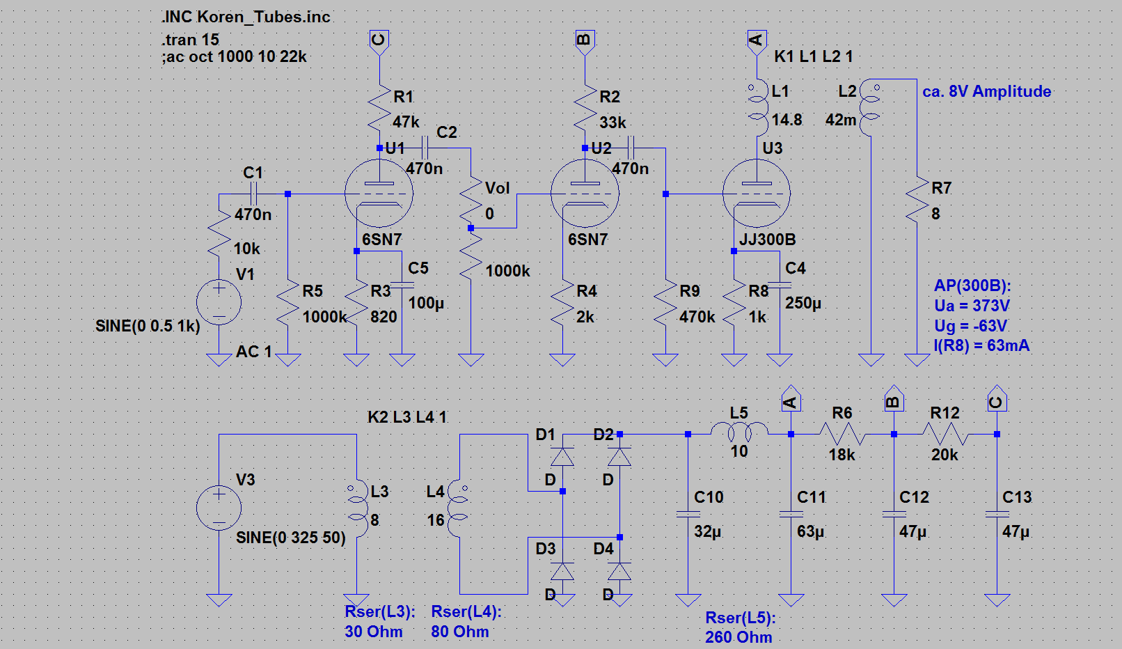

Und wie bekomme ich denselben Arbeitspunkt hin, wenn ich einen
Übertrager einbaue? Ich würde einen nehmen, der 8 Ohm auf 2 kOhm
transformiert, aber dann ist ja das DC-ESB ein anderes und es ergibt
sich ein anderer Ruhestrom und komplett anderer AP, oder? Ich habe
gesehen, dass die Arbeitsgerade dann auch von Maximalstrom bis 2*Ua
gezeichnet wird, ich komme aber nicht auf die Logik dahinter...
Ich würde mich auf Antworten freuen!
Grüße, Patrick
PS:
Die Arbeitspunkte der einzelnen Röhren habe ich angehängt. Im Schaltbild
ist das rote die Ausgangsspannung. Die Eingangsspannung hat 500mV
Amplitude.
Es soll übrigens ein Gitarren-Amp werden, aber über den Sinn oder Unsinn
dafür eine 300B zu benutzten möchte ich nicht diskutieren...

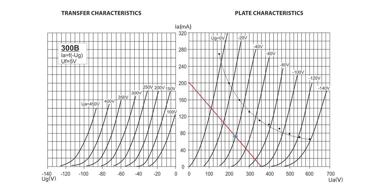

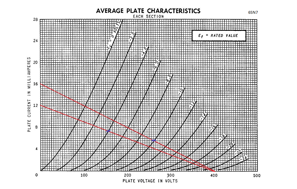

> bekommen?
Dir bleibt ja nichts anderes übrig als A Betrieb. Als Gegentaktendstufe
würde man B wählen, weil sich da beide Röhren die Halbwellen teilen,
aber bei SE muss eine Röhre ja obere und untere Halbwelle bedienen,
deswegen bleibt dir nur A.
Siehe die rote Linie in deinem Diagramm. Die Jungs nehmen dann eine hohe
Anodenspannung und kitzeln so die Leistung raus.
> wenn ich statt
Machst du am besten mit dem Datenblatt der 300B. Da steht drin, welcher
Anodenwiederstand bei Klasse A der optimale ist und den Trafo wählst du
dann so aus, das er diese Impedanz bei z.B. 1kHz hat.
> Amplitude.
Am Gitter der Endstufe wäre das aber viel zu wenig. In deinem Diagramm
rechts(z.B. die 300V Linie) siehst du, das du bei 300V Anodenspannung
von -70V bis -45V aussteuern solltest um den maximalen Swing zu
bekommen, also gut 25Vss.
von Patrick W. (Gast)
Hallo Matthias,
danke für deine Antwort!
Genau das hatte ich auch vor.
>> Amplitude.

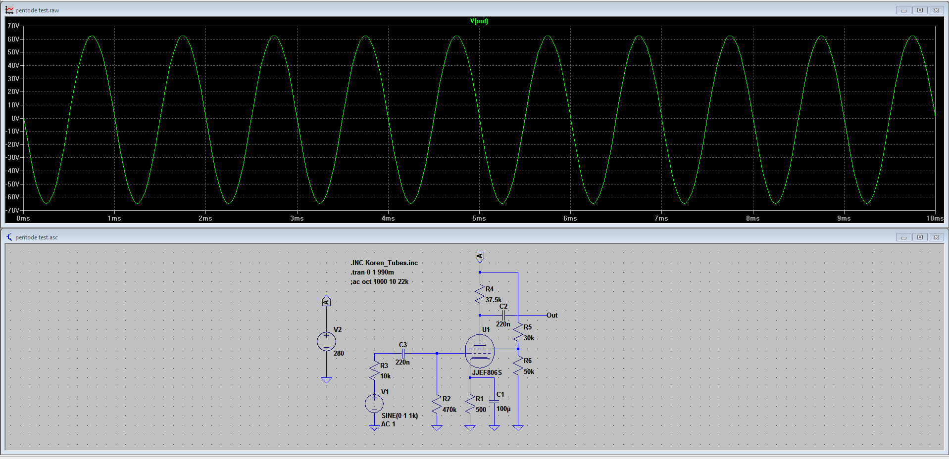

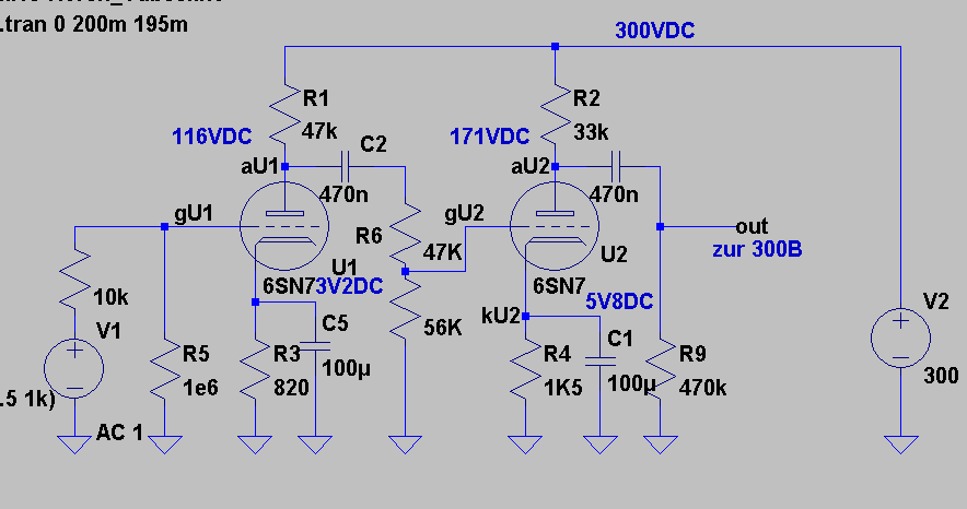

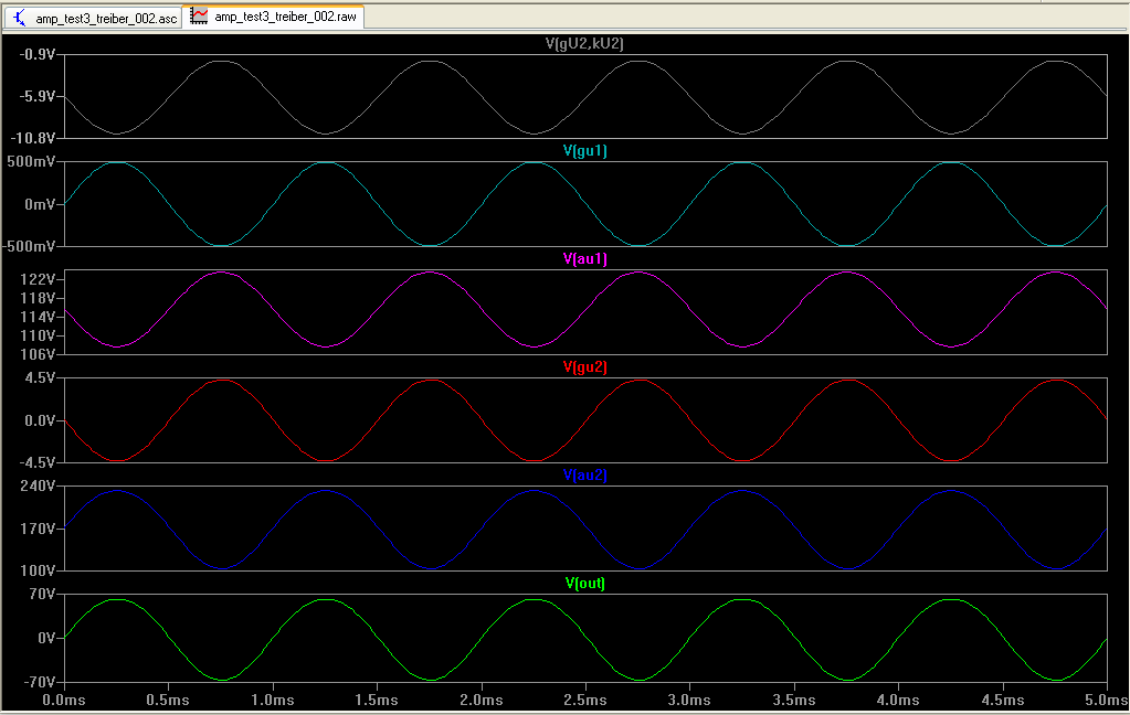

Sorry, ich meinte mit Eingangsspannung die Spannung ganz vorne in der
Kette, die Spannnung vor der Endstufe beträgt etwa 50V Amplitude
(komischerweise übersteuert die Röhre damit  nicht, wieso?).

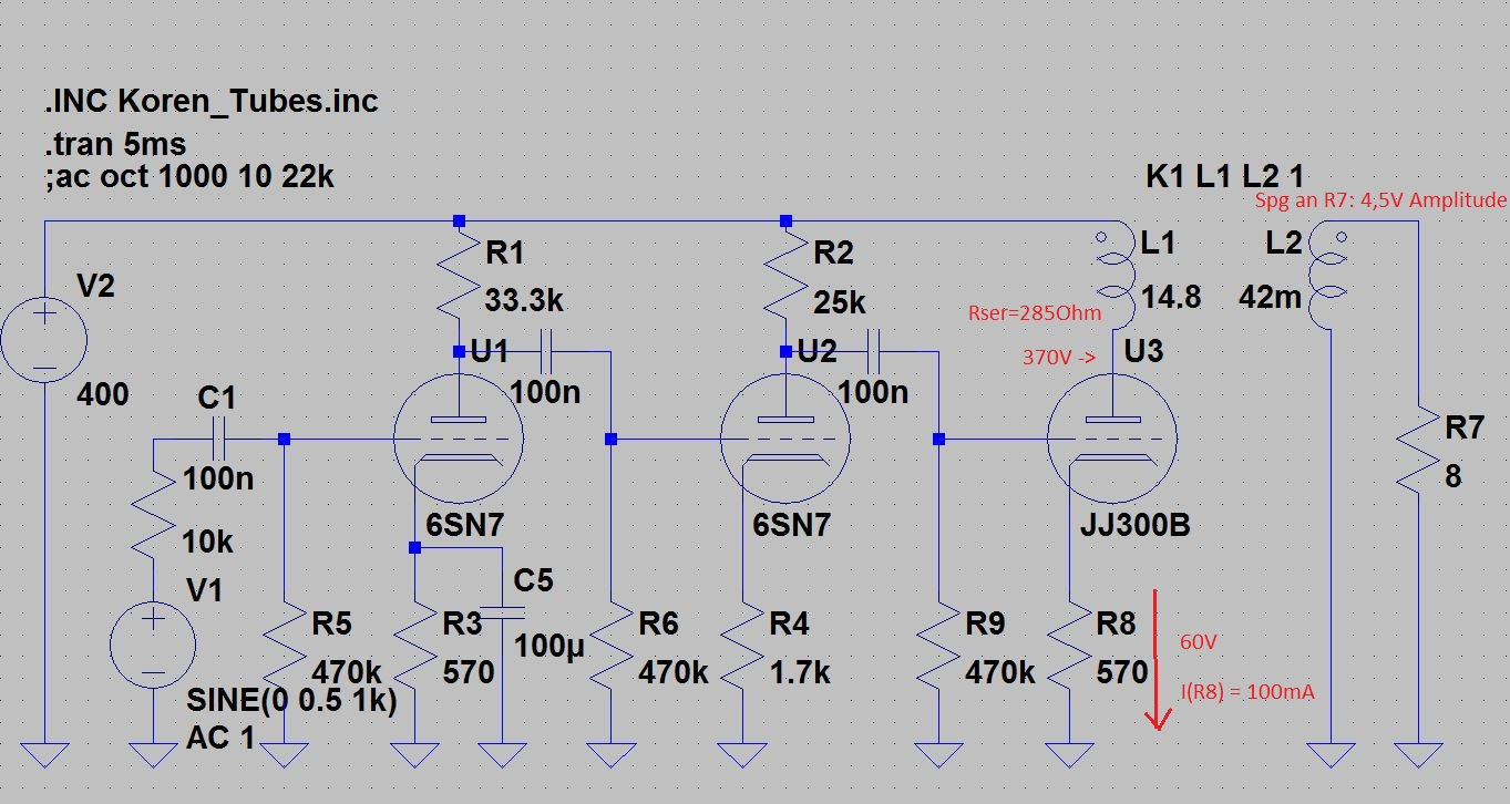

Da steht leider kein optimaler Anodenwiderstand. Ich habe im Internet
was von 3-5 kOhm gelesen...

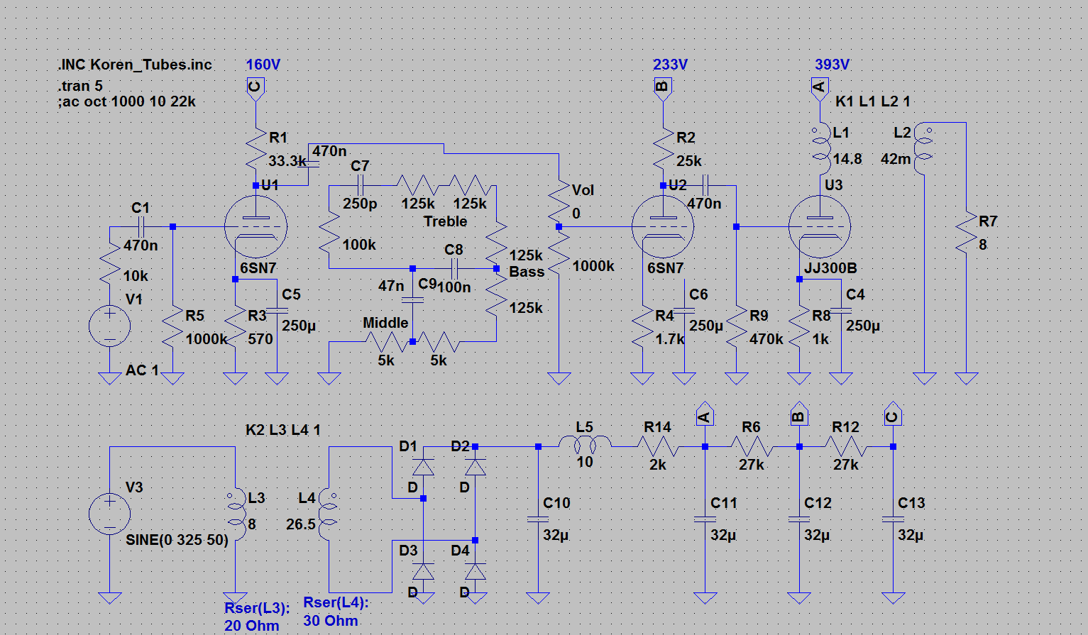

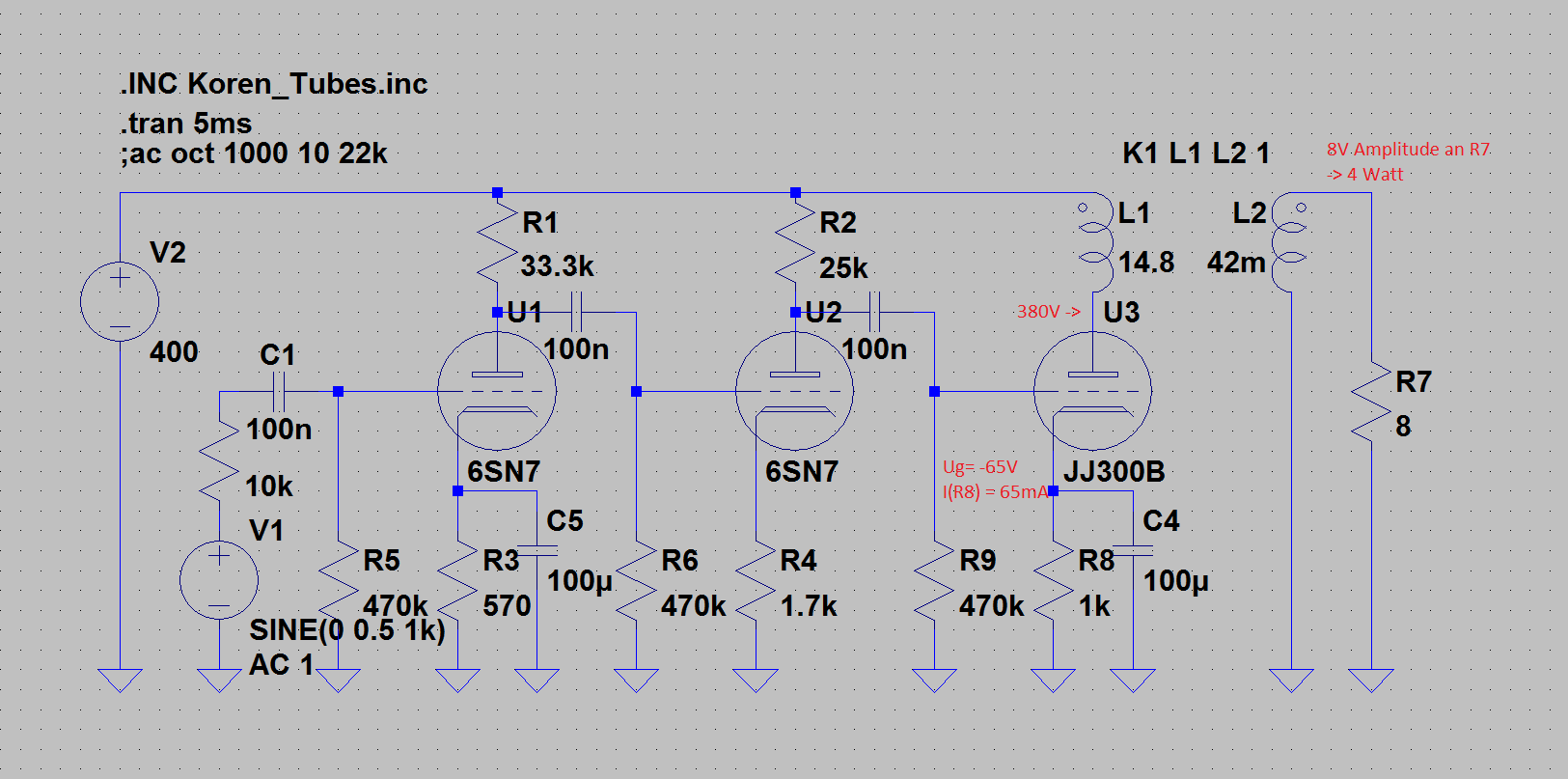

Ich habe den Schaltplan jetzt etwas angepasst und einen Übertrager
eingebaut, der mir Primärseitig etwa 3 kOhm liefert. Ich habe die Werte
für Primärinduktivität und Serienwiderstand von einem Übertrager aus dem
Netz abgeschrieben, einfach für die Simulation.
Jetzt nochmal zum Arbeitspunkt: Ich wollte 70mA bei -40V
Gittervorspannung. Ich habe mit 70mA den Spannungsabfall am Übertrager
berechnet, also etwa 20V und dann die Arbeitsgerade so gezeichnet, dass
sie bei 380V anfängt und durch den Punkt 70mA bei -40V Ug geht
(Betriebsspannung 400V). Dann habe ich über 40V/70mA den
Kathodenwiderstand berechnet, also etwa 570 Ohm.
Die Simulation liefert mir jetzt aber andere Werte für den Ruhestrom und
Ug, nämlich etwa 100mA und -60V. Dieser Ruhestrom ist allerdings zu groß
für die Röhre.
Liegt die Abweichung an meiner Rechnung oder an der Simulation? Denn bis
jetzt haben die simulierten Daten für die Röhren recht gut gestimmt...
Wie bekomme ich da also den richtigen Wert für Rk, sodass ich auf den
eingezeichneten AP komme?
Grüße, Patrick

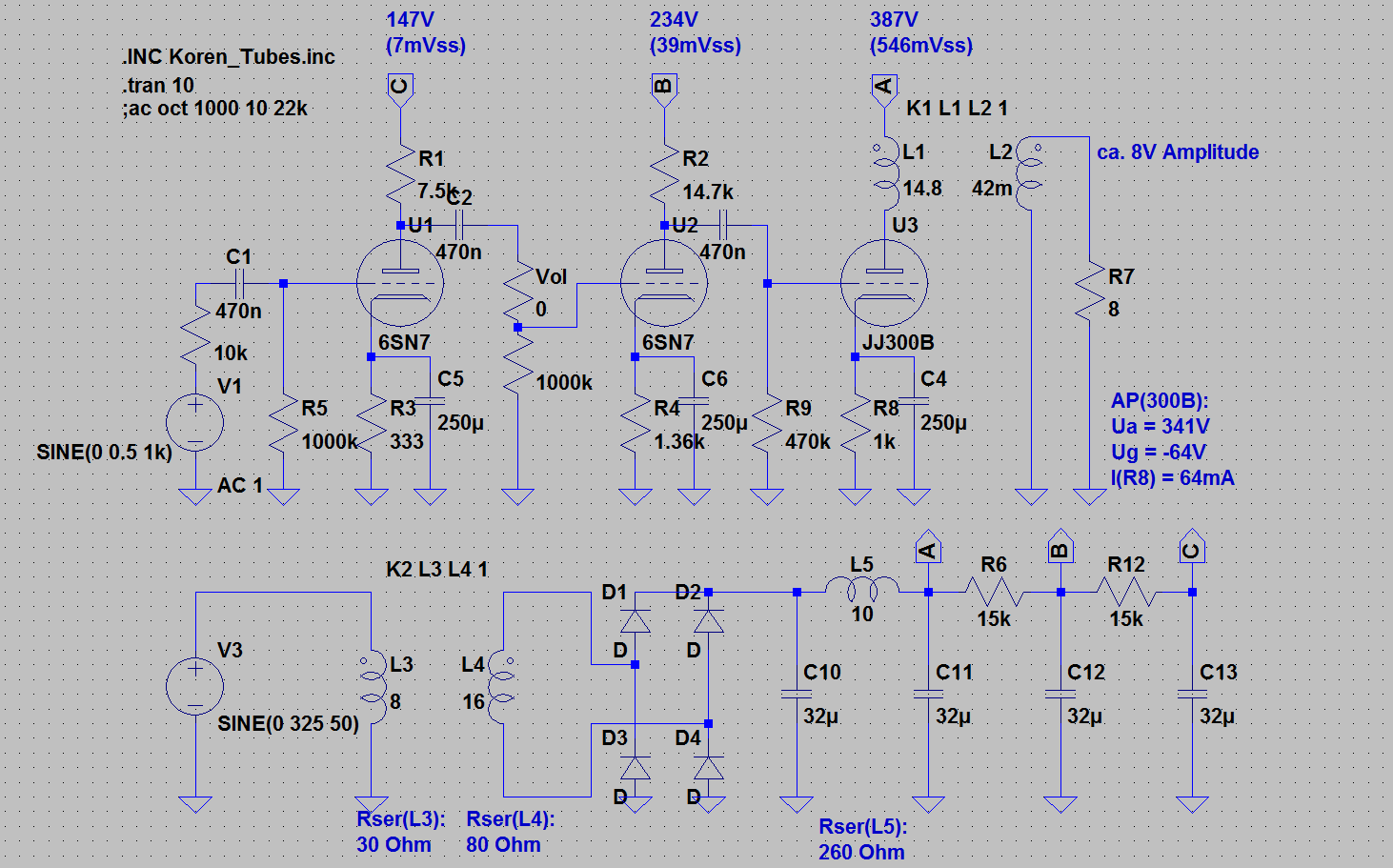

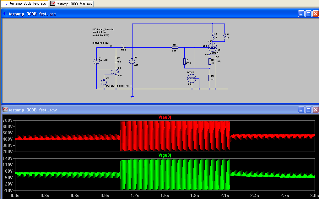

Hey,
also ich habe es jetzt mehr oder weniger hinbekommen, aber mehr durch
probieren als durch rechnen. Der Arbeitspunkt ist jetzt 65mA bei -65V
Ug. Das ist ok.
Damit bekomme ich 4W am Lautsprecher.
Ich habe die Daten im Bild eingetragen.
Ich würde mich noch freuen Verbesserungsvorschläge zu bekommen, z.B.
bzgl. der Leistungsausbeute!
Und evtl auch die Berechnungsgrundlage für den Arbeitspunkt, man kann ja
nicht jedesmal solange probieren bis es passt...
Grüße, Patrick

Patrick W. schrieb:
> Oder reicht Trafo -> Brückengleichrichter -> großer Elko da aus?
Für die Vorstufe solltest du noch eine extra RC Siebkette addieren mit
z.B. 10k-22k und 22-100µF Elko, damit die empfindliche Vorstufe kein
Brummen vom Netzteil abbekommt, so wie das z.B. in dem Selmer Plan
gemacht wurde, den ich hier mal anhänge. Die Vorstufen werden hier mit
27k und 32µF extra abgesiebt.
Beim Selmer gehen die Jungs auch für die Endstufe zuerst noch über eine
dicke Drossel mit der Anodenspannung, aber das kannst du dir mit deinem
kleinen Amp evtl. sparen. Der hohe Ruhestrom der Endstufe wird bei dir
aber den Siebelko schon entladen wollen. Wenns brummt, ist so eine
Drossel empfehlenswert.
Viel mehr würde ich auch nicht probieren. Vergiss nicht, das der
Anodenstrom den Ausgangstrafo auch schon recht ordentlich
aufmagnetisiert - in der Simulation unkritisch, aber im echten Leben
lästig.
Ausserdem muss er bei 60mA Anodenstrom und 2k Gleichstromwiderstand
schon etwa 7,2W in Wärme umsetzen. Viel höher würde ich da nicht gehen.
Aus gutem Grund werden ab etwa 8-10W Ausgangsleistung Gegentaktendstufen
verwendet. Und der kleine Fender Champ hatte etwa 3W Ausgangsleistung.
von Hp M. (nachtmix)
Bekommst du überhaupt einen Übertrager mit dem erforderlichen Luftspalt,
oder willst du den selber berechnen und wickeln?

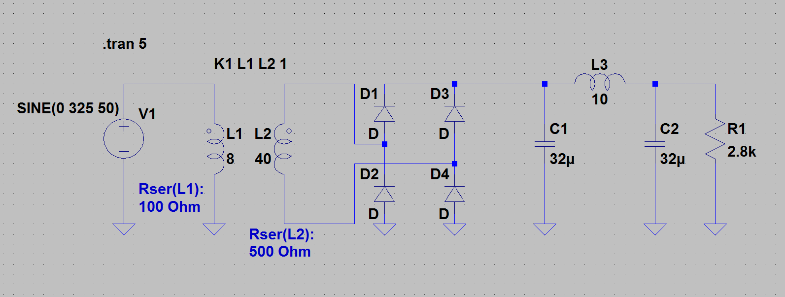

P.S.:
Netzteil macht man auch am besten mit Siebdrossel anstatt C-Last am
Gleichrichter. Das ergibt eine wenig belastungsabhängige Gleichspannnung
in Höhe von 0,9*Ueff, aber der Trafo muss keine hohe Impulsströme
liefern und die Gleichspannung kann deshalb mit mindeestens dem
Nennstrom des Trafos belastet werden.
C-Last am Gleichrichter hingegen ergibt ein weiches Netzteil, und der
entnommene Gleichstrom muß deutlich unter dem Nennstrom des Trafos
bleiben, sonst qualmt es. Ist nicht leicht zu berechnen.
Vorteil hier ist allenfalls, dass die Stromaufnahme der A-Endstufe
konstant ist.
Ich hätte auch nochmal eine Frage zum Netzteil, bzgl. dem Tipp von
Peter:
Wäre das Netzteil so ok? (Siehe angehängtes Bild)
Ich habe die Werte für die Indutkivitäten einfach geraten, in einem
anderen Thread hier wurden 8H Primär angenommen. Das war mein
Ausgangspunkt.
Das Übertragungsverhältnis ist jetzt so eingestellt, dass Sekundär 565
Volt Amplitude bei 200mA rauskommen. Die Werte habe ich von einem Trafo
aus dem Netzt.
Peter, du sagtest ich komme etwas unter den Effektivwert und kann fast
Nennstrom ziehen. Das funktioniert auch in der Simulation! Frage ist, ob
ich das auch real so aufbauen kann. Der Widerstand steht für den Amp und
es fließen 140 mA bei knapp 400V durch, etwas mehr als der benötigt.
Meine Fragen dazu wären noch, wie hoch der max. Restbrumm sein darf,
hier liegt er bei 120mVss, und warum bei manchen Netzteil noch ein
niederohmiger Widerstand direkt nach dem Brückengleichrichter eingefügt
wird?
Grüße, Patrick
> wird?
Besser davor.
Manchmal geschieht das, damit die Spannung nicht zu hoch wird, wenn die
Schaltung ursprünglich für Selengleichrichter ausgelegt war und nun mit
Siliziumgleichrichtern bestückt ist.
Bei sehr dicken Siebelkos auch um den Einschaltromstoß zu reduzieren,
aber dafür nimmt man besser nicht gewöhnliche Widerstände sondern NTCs.
Wird in älteren Computernetzteilen meist so gemacht, bei denen die
Gleichrichterschaltung direkt vom Netz gespeist wird.
Bei Röhrenschaltungen ist der allein schon der Wicklungswiderstand des
Trafos meist hoch genug.
P.S.:
...und wohl auch etwas mehr, als die Röhre verträgt.
P.P.S.:
Die angenommenen Wicklungswiderständ des Trafos sind zu hoch.
Rechne mal damit, dass die Sekundärspannung bei Widerstandslast um 10%
gegenüber der Leerlaufspannung sinkt.

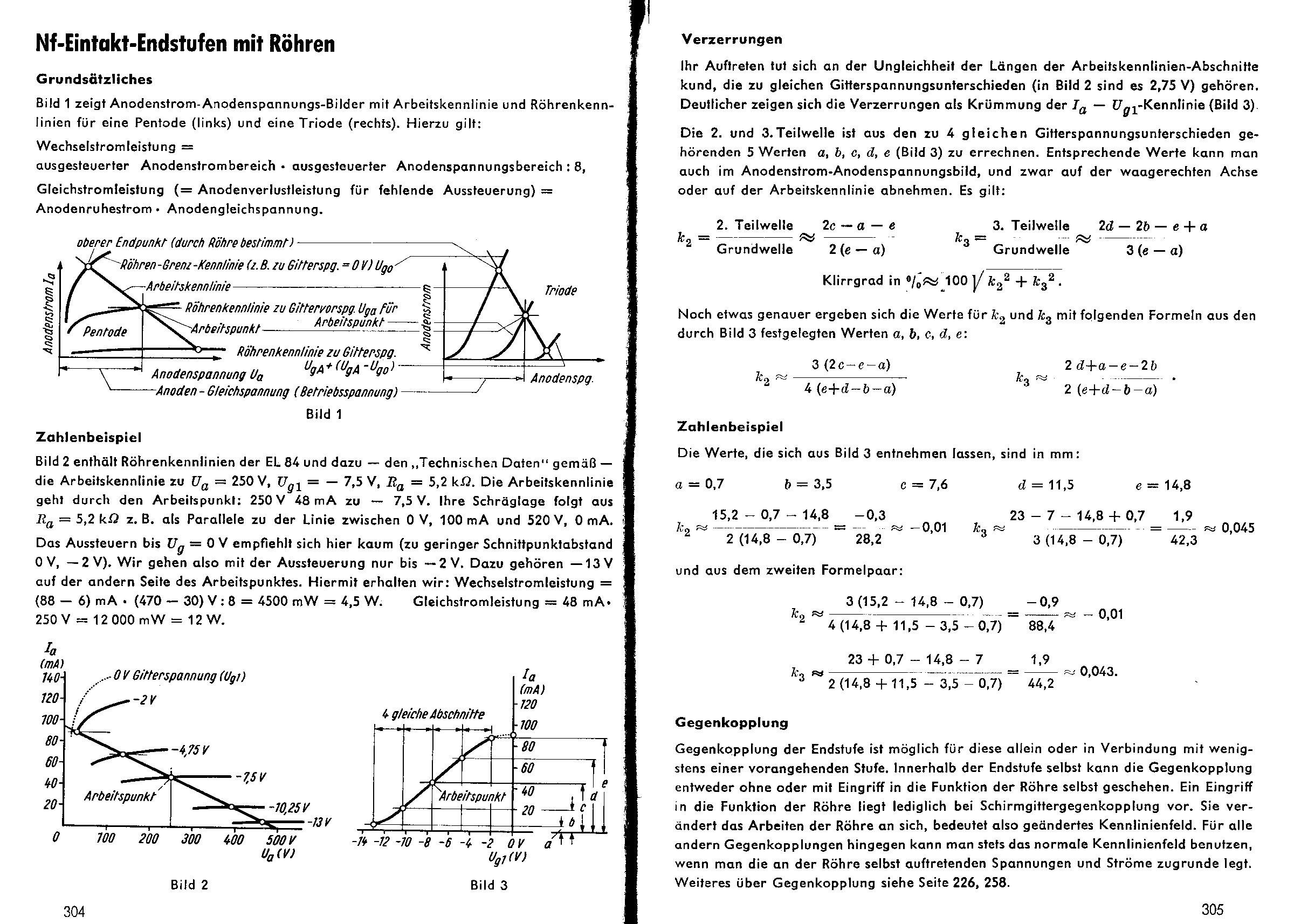

Hier auch noch ein Beispiel, wie man den Lastwiderstand der Endstufe
festlegt, ganz ohne Simulator.
Hp M. schrieb:
Der Strom stellt sich doch nach der Last ein? Ich habe mit einem etwas
kleineren Widerstand simuliert, um Reserven nach oben zu haben.
Damit bekäme ich einen Sekundärwiderstand um 20-30 Ohm. Könnte das
hinkommen?
Das ist hilfreich, danke! Wie heißt denn das Originaldokument dazu?
Sieht aus, als wäre es aus einem Buch.
Grüße, Patrick
Das ist in Ordnung, aber du solltest die empfohlenen Betriebsdaten der
Röhre im Auge behalten. Mit 50% Überlastung wirst du nicht lange Freude
daran haben.
Normalerweise dimensioniert man eine Schaltung für einen Anodenstrom von
nicht mehr als 80% einer neuen Röhre.
In diesem Datenblatt http://www.tubebooks.org/tubedata/we300a_b.pdf
findest du übrigens Dimensionierungsempfehlungen für solch eine
Endstufe.
Du kannst aber im Simulator nicht einfach den Ausgangstrafo durch einen
Widerstand ersetzen, denn er speichert Energie. Wenn der Anodenstrom
sinkt, steigt die Anodenspannung bis auf knapp das Doppelte der
Betriebsspannung.
- Im Leerlauf sogar soweit, dass der Trafo oder die Röhre durch
Überschläge beschädigt werden kann. Viele Lautsprechertrafos haben
deswegen schon das Zeitliche gesegnet.
Daran denken, bevor du die Lautsprecherleitung unterbrichst!

Ich habe den aktuellen Schaltplan mal mit angehängt, wobei das
Klangregelnetzwerk in der Mitte erstmal umgangen wird. Da ich durch die
Vorstufensiebung jetzt kleinere Spannungen an der 6SN7 habe, muss da der
AP noch angepasst werden, der ist noch für 400V eingestellt.
R14 habe ich erstmal eingesetzt, um etwas Spannung zu vernichten, sodass
ich bei Punkt A auf die 393V komme (ist wohl der Simualtion geschuldet,
da ich bei dem Übersetzungsverhältnis vom Trafo noch nicht ganz sicher
bin).
Bei dem 250uF Kondensator an der zweiten 6SN7 bin ich noch nicht sicher,
ob ich den dazu nehme, das werde ich sehen wenn ich die APs eingestellt
habe.
L5 hat einen SerienR von 260 Ohm.
Grüße, Patrick

Also das Netzteil zu simulieren macht ja mal gar keinen Spaß! Ich habe
die Arbeitspunkte verschoben, auch von der 300B, sodass nur noch 50mA
durchfließen, aber es ändern sich ja dann alle Spannungen!
Gibt es da irgendwelche besonderen Tricks?
Ich dachte man siebt, und erhält dann eine mehr oder weniger feste
Spannung. Aber bei mir schwankt sie um 30 bis 50V, wenn sich die
Belastung um 20mA ändert...
Grüße, Patrick

Klar, wenn du da auch noch in die Anodenspannung für die Endstufe einen
2k Widerstand einbaust - R14 ist nicht nur überflüssig, sondern dürfte
auch gehörig Leistung schlucken und warm werden. Dein Netzteil und AÜ
sollten auf jeden Fall so dimensioniert werden, das dieser Widerstand
nicht nötig ist - kein einziger Amp hat so eine Konstruktion.
Wenn du keinen passenden AÜ bekommst, musst du entweder selber wickeln
oder dein Konzept nochmal überdenken. Das Paar Endröhre und AÜ hat man
als erstes parat, wenn man so einen Amp baut.

Hmm dann liegt da wohl der Knackpunkt, ich habe schon ausgerechnet was
da an Leistung durchgeht und hab schon vermutet, dass das Unsinn ist.
Ich wollte eben auf die 400 bei A kommen. Ist vielleicht auch der
Tatsache geschuldet, dass ich mich mit der Simulation vom Netzteil etwas
schwer tue...
Dann muss ich mich evtl nochmal nach einem anderen Trafo umschauen. Denn
die Röhre und den AÜ würde ich gerne so nehmen.
Grüße, Patrick
OXI T. schrieb:
> Der Frequenzgang wird triodenseits schon geradlinig sein.
> Hier kommt es auf die Qualität des Übertragers an.
Also es soll ja ein Gitarrenamp werden, von daher verzerrt alleine die
Klangregelung den Frequenzgang schon ordentlich, die habe ich aber
erstmal wieder herausgenommen.
Daher überlege ich auch statt der 6SN7 lieber 12AX7 zu nehmen, da ich
aber keine verzerrten Sounds brauche, sondern lieber glasklaren clean
Sound, arbeite ich aber erstmal weiter mit der 6SN7.
Ich habe mit den Kennlinien jetzt 750 Ohm Triodenwiderstand im AP
berechnet. Laut Datenblatt sind es 700, das scheint also hinzukommen.
Dann käme als Dämpfungsfaktor 4,1 heraus, also 3,1 kOhm transformiertem
LS-Widerstand zu 750 Ohm.
OXI T. schrieb:
> Du wirst erkennen, dass Du dabei weder die hohe Spannungsfestigkeit
> noch die Verlustleistung moderner 300B Exemplare ausschöpfen kannst.
Hmm ok, ich wäre bereit mit der Leistung runterzugehen, wenn das einen
besseren Klang ergibt.
OXI T. schrieb:
> Bitte lade dann auch mal die asc hoch.
Hab ich mit angehängt. Zum Simulieren benutze ich die Röhrendaten von
einer Textdatei Names "Koren_Tubes.inc". Ich wusste nicht, ob ich die
hier auch einfach anhängen darf...
Ansonsten hängt noch ein Bild vom aktuellen Schaltplan mit dran.
michael_ schrieb:
> Und dann beim mechanischen Aufbau geht doch deine Fragerei weiter.
Wäre das denn so dramatisch? Du musst nicht antworten wenn du nicht
willst.
Grüße, Patrick

Edit: Habe grade gemerkt das oben noch die alte asc dranhängt. Hier ist
die aktuelle.
von oldeurope O. (Gast)
Danke für die asc.
Kommentat zur Eingangsstufe:
Ich finde es gut, dass Du die Katoden verblockt hast.
Offensichtlich hast Du die überschüssige Verstärkung
in R1 entsorgt.
Das Herunterbelasten der Triode bringt Dir mindestens zwei
Nachteile.
1. Steilheitsverzerrungen
(Die haben alle Transistoren und Pentoden wozu brauchst Du die
im Triodenverstärker?)
2. Schlechten PSRR d.h. die Welligkeit der Betriebsspannung
wird schlecht unterdrückt.
Deshalb habe ich mich für den Spannungsteiler entschieden
und lasse die Triode mit einer hohen Kennzahl arbeiten.
http://4.bp.blogspot.com/_oCEpds9YoPw/Rz3BIsU2soI/AAAAAAAAAM0/-oQd7YedtGo/s1600-h/triode_amp_characteristic_factor_explained_DD3ET.png
(Durch das Verblocken der Katode, kannst Du Rk in der Rechnung 0
setzen.)
Wenn die Vorstufe weniger Strom aufnimmt, kannst Du
die Siebwiderstände vergrössern.
Also doppelter Gewinn: Bessere Siebung + höherer PSRR.
LG
old.
Danke für den Tipp!
Was würdest du denn für den Anodenwiderstand für die erste Stufe
empfehlen? Ich wollte so auf -2...3V am Gitter kommen. Wenn ich zb 50k
einsetze, mit einem Kathodenwiderstand der mir etwa -2,5V gibt, wird die
Ausgangsspannung sehr unsymmetrisch.
Was würdest du denn für maximale Brummspannungen für die einzelnen
Stufen empfehlen? Mir erscheinen die Werte, die im Schaltplan stehen,
sehr hoch.
Grüße, Patrick
> empfehlen?
Bin zwar nicht sicher, ob das RFT Datenblatt für die 6SN7 das Maß der
Dinge ist, aber sie fühlt sich demnach bei 9mA Anodenstrom am wohlsten.
Bei mir nicht, siehe asc.
PSRR Deine 6dB
PSRR ConvSe 16dB an der Anode*, 26dB nach dem Teiler.
* dabei verstärkt sie im Gegensatz zu Deiner fast µ-fach.
LG

Hey,
Danke für deine Mühe! Da muss ich dann wohl irgendwas falsch gemacht
haben.
Ich werde heute nachmittag mal probieren, ob ich die zweite Stufe selbst
hinbekomme.
Was hälst du denn eigentlich von dem Netzteil? Also ich meine wegen den
Brummspannungen. Ich habe R6 auf 20k und R12 auf 27k vergrößert,
notfalls würde ich die Kondensatoren noch größer wählen.
Grüße, Patrick
Hey,

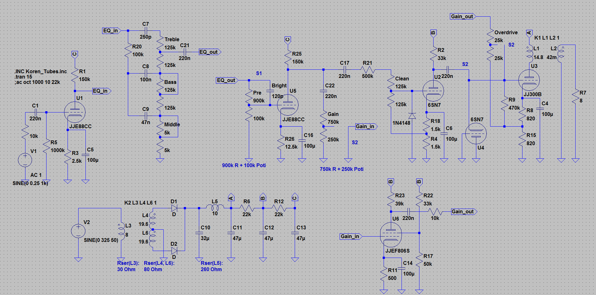

ich habe jetzt die zweite Stufe angepasst, allerdings habe ich den
Kondensator an der Kathode weggelassen, da ich sonst keinen Arbeitspunkt
finde, wo die Verzerrungen gering sind.
Ich würde den einfach schaltbar machen, so dass sich der Verstärker doch
etwas übersteuern lässt.
OXI T. schrieb:
> Kommt drauf an wie Du die 300B heizen willst.
Also ich würde mich schon ganz gerne an einer AC-Heizung versuchen, auch
wenn das Brummprobleme machen kann. (Mir ist bewusst, dass da auch die
Masseführung Einfluss hat).
Ich würde den Amp dann auch mit Röhrengleichrichter aufbauen, so wie das
in vielen Schaltplänen zu sehen ist.
Bei dem Netzteil habe ich jetzt noch ein paar Werte vergrößert, vor
allem die Kondensatoren (macht das überhaupt Sinn so wie ich das jetzt
gemacht habe?). Am Ausgang Lautsprecher habe ich jetzt 2mVss
Brummspannung bei kurzgeschlossenem Eingang gemessen.
Grüße, Patrick

hallo patrick,
ein paar anmerkungen:
1) du simulierst die gitarre AC1 mit 0.5Vpeak und 10kOhm
innenwiderstand. die amplitude scheint mir ein wenig hoch zu sein,
0.2Vpeak passen vllt besser, zumal die e-saite weniger spannung liefert,
als die E-saite ;o)
der innenwiderstand 10Kohm passt so ungefähr, aber es fehlt noch eine
reiheninduktivität und die kapazität des gitarrenkabels. aus meiner
erfahrung würde ich daher noch 2 bis 3 henry in reihe zu den 10 kOhm
schalten und parallel zu R5 noch mal ca. 500 pF legen. wenn du's genau
haben willst, musst du natürlich deine tonabnehmer mal ausmessen...
(z.b. 79er jazz bass: 7.5 kOhm, 3.25H)
2)das volume pot scheint zwar gleichstrommässig entkoppelt zu sein, ist
es aber nicht wirklich, weil U2 durch "gitteranlaufstrom" einen
negativen(!) strom in den schleifer einspeist (also strom "zieht").
dadurch bekommst du zwei effekte: der arbeitpunkt der röhre wird
abhängig von der volume-einstellung (was du vllt so gewollt hast) und
das poti (wenn es nicht ein wirklich sehr gutes ist) kratzt, wenn du die
lautstärke verstellst. es kann also sinn machen, das signal am schleifer
nochmals über einen kondensator auszukoppeln und dann in das gitter zu
speisen, und das gitter wie gehabt mit ein paar MegOhm auf masse zu
legen.
Die Verzerrungen werden geringer wenn Du R3 hochohmiger machst.
Ich habe ihn mal zähneknirschend so gelassen,
weil das Signal auch so noch sauber ausschaut.
Mit Katodenblock natürlich, asc anbei.
Stromgegenkopplung bei Trioden ist schlechtes Design.
Nein, U2 ist auseichend negativ vorgespannt.
Siehe Oszillogramm zwischen Gitter und Katode von U2.
> gemacht habe?)
Bei AC-Heizung nicht. Ist mir jetzt aber egal.
LG
old.
> legen.
Danke für den Tipp! Den AP wollte ich nicht mit dem Vol-Poti
beeinflussen, da werde ich noch einen Kondensator einbauen.
> 3) schönes projekt!
Vielen Dank!
OXI T. schrieb:
>> gemacht habe?)
> LG
> old.
Alles klar, danke für deine Mühe, das hilft mir wirklich weiter!
Grüße, Patrick
Nö. Schau dir mal den Schaltplan des Fender Champ von 1957 an, da wird
das ganz genauso gemacht und da hat sich nie einer über kratzende Potis
beschwert:
http://elektrotanya.com/fender_57_champ_sch_rev-b.pdf/download.html
Überhaupt ist für solche Amps sinnvoll, mal zu schauen, wie die Profis
das machen. Interessant ist bei dem kleinen Kerlchen auch die
Gegenkopplung vom LS Ausgang auf die Kathode der zweiten 12AX7 (die ich
auch für die bessere Wahl halte, ich hätte evtl. auch die 12AU7
genommen).
Strom wird hier nie ins Gitter fliessen, da der Kathodenwiderstand immer
für eine negative Gittervorspannung sorgt.

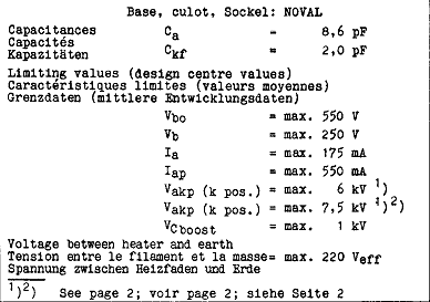

Und selbst bei der PY88 gibt Philips nur 220 Veff als Limit zwischen
Heizfaden und Erde an. Der TE bräuchte ja dann auch noch mindestens 2
von den Dingern und einen recht aufwendigen Netztrafo. Ist also alles
gar nicht so einfach. Wie immer hängt der Bau eines Röhrenverstärkers an
den Transformatoren - das war schon immer so.
+ca. 500VDC + 4500Vp Rücklaufspannung.
LG
old.
michael_ schrieb:
> Schau ins Datenblatt. Auch die PY88.
Da steht Heizfaden Erde, damit ist das Chassis des
Fernsehempfängers gemeint.
Vcboost ist die Gleichspannung zwischen Chassis/Faden
also 0V und Katode.
Das bedeutet, Du darfst auf 1KV DC damit gleichrichten.
(Im Schwarzweißempfänger etwa 550VDC)
Deshalb ist die Katode auch oben auf dem Kolben.
Wenn Du in die Röhre hineinschaust, erkennst Du einen
speziellen Isolationswendel der den Faden auf Abstand
zum Katodenrohr hält. Deshalb haben diese Röhren
auch eine relativ lange Anheizzeit.
LG
old.
So, das wäre der vorläufig fertige Schaltplan, mal abgesehen von der
Heizung.
Ich habe mich jetzt doch für Silizium-Gleichrichter entschieden.
Bitte um Anmerkungen, falls euch noch was aufällt.
Grüße, Patrick
Patrick W. schrieb:
> fällt
Ja, sobald Du so weit aussteuerst, dass bei der
300B Gitterstrom fließt, verschiebt sich ihr Arbeitspunkt.
Gummiarbeitspunkt. Clippt dann undefiniert asymmetrisch.
Um Deinen Amp voll auszusteuern muss ich erst im Ruhezustand
die Spannung an der Katode der 300B messen.
Dann mit dem Oszilloskop am Gitter messen und zusehen, dass
die Spitzenspannung den gleichen Wert bekommt.
ich finde das ist umständlich.
Kennst Du diese Schaltung
http://1.bp.blogspot.com/_oCEpds9YoPw/S0B5Dbtdt3I/AAAAAAAAArQ/44V4a0V_G2w/s1600-h/Hilfsdiode_Darius_3.Jan.2010.png
mit der Hilfsdiode?
LG
old.
von michael_ (Gast)
Nach meinem Röhrentaschenbuch ist sie für 250V Gleichspannung und 250mA
Strom gemacht.
Natürlich ist Uf - K mit 6600V (PY88) mehr als ausreichend.
Sie fällt aber für den TO wegen des kleinen mickrigen Aussehens sowieso
aus.
> mit der Hilfsdiode?
Danke, die kannte ich noch nicht. Habe sie noch hinzugefügt.
Gibt es da eigentlich besondere Anforderungen an die zu verwendende
Diode?
Harald W. schrieb:
> Dann brauchst Du eine verzögerte Einschaltung der Hochspannung,
> um DeineRöhren nicht zu killen.
Dafür gibt es bei den meisten Gitarrenverstärkern ja den
Standby-Schalter, wobei ich dazu auch gelesen habe, dass man sowas eher
wegglassen sollte...
http://www.valvewizard.co.uk/standby.html
Grüße, Patrick
Denke daran, dass Du den Spannungsabfall an dem zusätzlichen
Widerstand auf die Anodenspannung draufpackst. Also nochmal
60VDC dazu. Ich simuliere Dir das später mal.
> Diode?
Wenn sie die gleiche Characteristik wie die gk-Diode der 300B
hätte, wäre das natürlich fein. Wenn Du halbleiterfrei sein
willst, nimmst Du eine ECC83 mit Gitter an Anode dafür.
Vorsicht, die Simu für die gk_Diode ist nicht wirklich real
aber es funktioniert.
Habe die Schaltung schon bei vielen Endstufen nachträglich
eingebaut. Bei einer EL84 kostet sie ja nur 7VDC.
Auch die 6SN7 Stufen kannst Du damit ausrüsten.
LG
old.
Patrick W. schrieb:
> für die erste
> Stufe die E88CC und für die zweite Stufe die 6SN7 nehmen, dann könnte
> ich die jeweils übrige Hälfte als Diode benutzen.
Ja klar geht das.
Habe jetzt mal nur die Endstufe simuliert und diverse Ballast
abgeworfen damit die Simu schnell durchläuft.
Da die 300B sehr viel Steuerspannung benötigt, ist die Treiberstufe
gar nicht in der Lage diese so weit zu übersteuern wie man das
üblicherweise bei Endröhren mit kleinerem Eingangsspannungsbedarf
hat. Ich musste mich schon strecken um den Vorteil der Hilfsdiode
bei der 300B darzustellen.
Anbei die asc und ein Bild mit und ohne Hilfsdiode.
Die 300B kann bis 120Vpp verzerrungsfrei ausgesteuert werden.
Dann tritt Gitterstrom auf.
Bis Sekunde 1 wird sie mit 30Vpp angesteuert, dann wird
übersteuert mit 300Vpp bis Sekunde 2,15. Danach wieder
die 30Vpp.
Man erkennt, dass sich ohne die Hilfsdiode die Gittervorspannung
während der Übersteuerung vergrößert.
Unmittelbar nach der Übersteuerung ist die Röhre stromlos
und verstärkt das Eingangssignal nicht mehr.
LG
Hallo Patrick,
schau Dir mal bitte diese Schaltung an:
http://www.dmitrynizh.com/ultra-6n1p-xjb-sc.gif
dazu diesen Text:
http://www.dmitrynizh.com/Ultrapath.htm
Die Idee wurde schon mehrfach neu erfunden, aber
sie stammt ursprünglich von den Herren Loftin und White:
http://3.bp.blogspot.com/_oCEpds9YoPw/SXClO0HxyrI/AAAAAAAAAlk/QA9CsSkdndo/s1600-h/LW10.jpg
C3 ist der Katodenblock und C2 der Ultrapath Kondensator.
Kannst Du auch so machen und damit den PSRR der Endstufe
stark verbessern.
LG
old.
Peter D. schrieb:
> Der Grund dürfte sein ...
http://www.tubecad.com/april99/img13.gif
Noch Fragen?
LG
old.

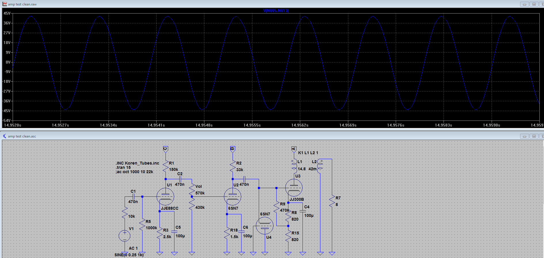

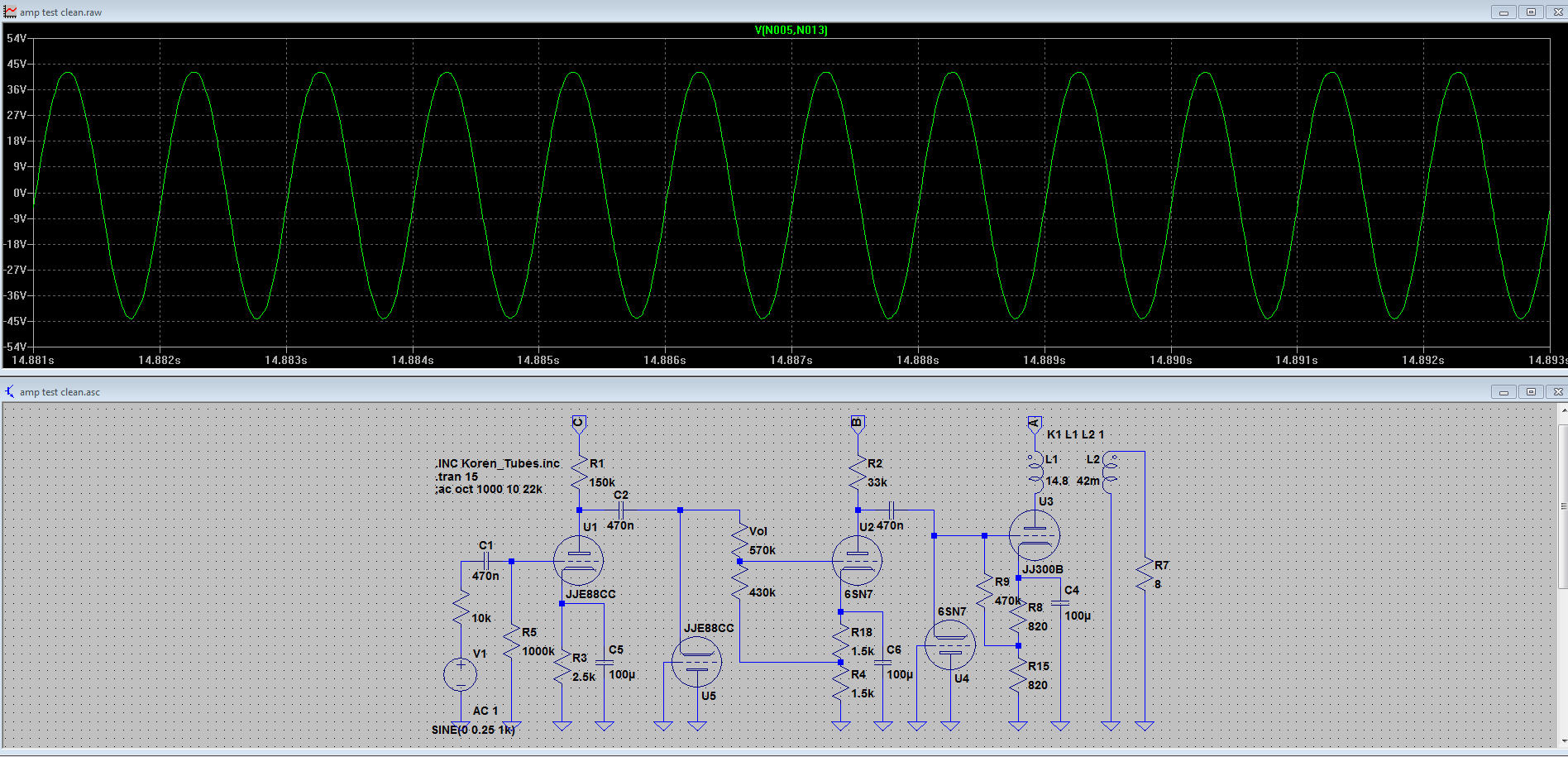

Danke für die Simulation!
Ich habe allerdings Probleme, die Schaltung für die zweite Stufe
umzusetzen, da verzerrt das Signal dann.
Das werde ich später aber nochmal probieren.
Danke für den Hinweis! Damit werde ich mich morgen nochmal
auseinandersetzen.
Den Amp, wie er jetzt aussieht, habe ich angehängt.
Ich bin auch schon mehr oder weniger zufrieden mit dem Resultat,
überlege aber, aus der zweiten Hälfte der E88CC noch einen Kanal zum
verzerren aufzubauen, statt damit die zweite Stufe zu stützen.
Das werde ich aber morgen sehen.
Grüße, Patrick
Lass sehen.
LG
old.
OXI T. schrieb:
> Lass sehen.
Also ich habs nochmal umgebaut und wie der Zufall es will geht es jetzt.
Da muss ich wohl irgendwas anderes komplett falsch gemacht haben...
Die dargestellte Spannung ist jeweils die an R9.
Dann werde ich es auch so einbauen, statt dem Verzerrer.
Grüße, Patrick
Die Katode sollte aber schon ans Gitter.
Habe die Simu nicht durchlaufen lassen,
.tran 15 dauert bei mir einige Minuten.
Wie lange braucht die bei Dir?
LG
old.
> LG
> old.
Achso..., wahrscheinlich habe ich da auch noch ein paar Sachen
vertauscht als das Klangnetzwerk noch drin war...
Bei mir dauert sie knapp 30s.
Grüße, Patrick
Dann ist bei mir wohl mal ein neuer Rechner fällig.
in 30sec habe ich ungefähr 2%
Ob das gut geht so hochohmig auf die Katode der
Hilfsdiode zu gehen ... Ich würde das nicht machen.
Die Isolation zwischen Faden und Katode ist nicht
ideal, da kann es Storgeräusche geben.
http://frank.pocnet.net/sheets/128/e/E88CC.pdf
TFK möchte da nicht mehr als 20K sehen und
der Isolationswiderstand wird am Lebensdauerende
mit 5Meg angegeben.
Also offiziell kannst Du Dir da maximal ein 50K Poti
leisten.
LG
> mit 5Meg angegeben.
> leisten.
Hmm, das ist nicht gut, ich wollte den EQ zwischen die erste und zweite
Stufe schalten, da würde mir ein 50K Poti dann den Frequenzgang
verfälschen und mir Verstärkung nehmen...
Ließe sich den ein 1M Poti nehmen, wenn ich stattdessen eine
Halbleiterdiode einbaue? Wäre zwar etwas schade aber im Notfall für mich
ok.
Ich bin jetzt auch grade noch dabei einen Kanal zum verzerren zu bauen
(mal sehen ob ich den dann einbaue) und hätte eine Frage zum
Schirmgitter von Pentoden: Das liegt ja normalerweise etwas unter der
Betriebsspannung. Kann ich die Schirmgitterspannung auch über einen
Spannungsteiler einstellen so wie im Bild? Oder brauche ich ein
zusätzliches Siebglied im Netzteil?
Wenn ich das einbaue würde ich die Spannung von der zweiten Stufe für
den Kanal nehmen.
Röhre ist eine EF806S.
Grüße, Patrick
danke nochmal an alle Antworten!
Ich habe den Schaltplan überarbeitet und den Clean-Channel etwas
angepasst und  noch einen Kanal zum verzerren eingebaut.
> stark verbessern.
Das habe ich bis jetzt noch nicht berücksichtigt, werde ich aber auch
noch probieren.
Edit: Habe noch einen 27uF Kondensator hinzugefügt und konnte den Brumm
am Ausgang von 3mVss auf 80uVss reduzieren.
Bitte um Anmerkungen, falls euch noch was auffällt.
S2 ist dazu da, um von Clean nach Overdrive umzuschalten.
Grüße, Patrick
Da C1 vorhanden, kannst Du da auch eine Hilfsdiode
anbringen. Sonnst ist der in meinen Augen sinnlos.
Warum bist Du mit R8 R15 auf 820R gegangen?
1K schaut doch gut aus.
Mir gefällt die Anpassung nicht. Grund:
Die Endstufe arbeitet bis zur Begrenzung linear.
Bei 2K (L2=59mH) gefällt sie mir besser.
LG
old.
Ich dachte C1 ist ganz nützlich da das Eingangssignal ja noch einen
Gleichstromanteil haben könnte, falls mal irgendwie ein Effektgerät
davor hängt, was nicht ganz sauber ist... Wobei das eigentlich auch
nicht passieren sollte...
Den Grund kann ich dir auch nicht mehr sagen, da wollte ich wohl was
probieren und habe dann vergessen ihn zurückzusetzen.
Habe grade gesehen, dass bei 820 Ohm auch schon der Maximalstrom
fließt...
Naja das wird wohl dann mehr oder weniger davon abhängen, welchen
Übertrager ich finde. Höher als 3k werde ich aber auf keinen Fall gehen.
Aber die Endstufe arbeitet bis zur Begrenzung linear klingt doch nach
einer guten Sache? Oder verstehe ich das falsch?
Grüße, Patrick

mittlerweile fertig gebaut. Habe den Schaltplan auch immer noch mal
wieder geändert und hatte dann zu wenig Zeit den Verstärker selbst
auszubauen.
Auf jeden wollte ich nur kurz das (fast) fertige Projekt vorstellen. Ich
bin auch von der ürsprünglchen Idee eines reinen Triodenverstärkers
abgewichen und habe noch eine EF86 eingebaut.
Ein paar Bilder und den Schaltplan habe ich angehängt, wobei ich weiß,
das manche Punkte noch nicht optimal sind, z.B. der Spannungsteiler für
die Gitte2-Spannung der Pentode (habe erst später gesehen, dass man
normalerweise Widerstand + Kondensator benutzt). Habe die Spannungen mit
dem 1k Widerstand vor der Drossel auch noch etwas runtergedrückt, aus
Angst die 300B kaputtzumachen. Wär nett, wenn mir jemand sagen könnte,
ob das überhaupt sein muss. Weil soweit ich verstanden hab darf die
Betriebsspannung ja bis 510V betragen wenn ich die Triode, so wie im
Schaltplan, um 60V anhebe oder?
Die Heizung ist erstmal durchweg Wechselstrom, das werde ich in Zukunft
noch ändern.
Der Verstärker brummt, was abzusehen war, es ist aber durchaus im
ertäglichen Rahmen und stört mich beim Üben, bzw auf der Bühne nicht.
(will es aber trotzdem noch weg bekommen)
Ansonsten gilt noch zu sagen, dass der Verstärker sehr schön klingt!
Besser als ich dachte sogar. Die Bässe sind allerdinga sehr straff (war
auch abzusehen), was sich aber für Jazz und weiche Sounds gut eignet.
Das Gehäuse ist auch noch provisorisch.
Allgemein werd ich am Amp wohl noch einige Anpassungen vornehmen, ich
denke, das ist aber schonmal eine gute Ausgangsbasis.
Freue mich, falls jemand noch was Anmerken möchte:)
Viele Grüße,
Patrick
Edit: C6 steht im Schaltplan, ist aber nicht eingebaut (experimentell
bestimmer Wert...)
von Peter D. (peda)
C12, C13 dürften nicht lange leben. Im Einschaltmoment bei kalter
Heizung müssen sie ja ~500V aushalten.
Ja, die richtige Masseführung ist bei Röhren nicht ganz einfach.
Vieleicht ist auch der Netztrafo zu nahe an den Vorröhren.
Warum sollte man auch die Brummspannung der Versorgung an der Kathode
einkoppeln.

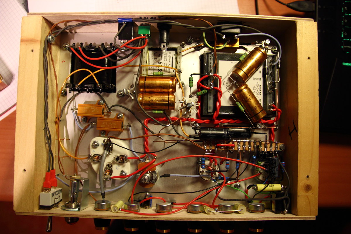

inzwischen ist ja aus der Idee ein ansehnliches Gerät im vollisolierten
Holzgehäuse geworden. Alle Achtung!
Das Brummen kann entweder in hochohmige Schaltungsteile eingestreut sein
(250k, 500k Spannungteiler und die Klanregelpotis), über die
Wechselstrom-Heizung kommen oder es hilft eine Entbrumm-Schaltung, wie
sie früher üblich war. An einem Poti wird auf Minimum eingestellt.
Übrigens haben die Röhenradios alle gebrummt, zumindest wenn man nahe
dran war, konnte man es immer wahrnehmen. Alleine der Trafo schwingt
bereits mechanisch. An meinem Philips Zweikreiser vibriert dann das
Lautstärkepoti mit.
An Potis mit Metallgehäuse war üblicherweise das Gehäuse über einen
Draht mit GND verbunden.
Ich habe mal einen MM-Phonoverstärker nach dem SRPP-Prinzip mit ECC83
nachgebaut. Er hatte geregelte DC als Heizversorgung. Die Anodenspannung
war nur RC-gesiebt. Das geringe Brummen kam eher durch die langen
Anschlußkabel und den ungeschirmten Aufbau. Gestört hat das aber nie
wirklich.
Wünsche noch gute Fortschritte.
Die 300B ist direkt geheizt und praktisch sofort da.
http://www.mikrocontroller.net/attachment/320299/Amp300B_22.JPG
Unten mittig.
> ertäglichen Rahmen
Ich unterstelle mal, dass der von der Wechselspannungsheizung
der 300B kommt.
Mit Kompensation kann man da noch einiges herausholen:
http://rl12t15.blogspot.de/2007/11/direkte-heizung-300b.html
LG
old.
danke für die Rückmeldungen!
Carl D. schrieb:
> Bei einem Bühneneinsatz könnten sie aber die Glasbausteine überleben.
> Die sind dann vermutlich noch vor dem Einschalten zerbröselt.
Naja, wie old schon geschrieben hat ist die 300B schnell da und die
Vortsufenröhren sind auch warm, bevor die 500V erreicht werden können,
von daher mache ich mir da keine Sorgen... Zumal ich beim Einschalten
mal ein paar Spannungen mit dem Oszilloskop verfolgt habe, und da ist
mir nichts kritisches aufgefallen.
Die Bühne auf der ich spiele ist eine kleine Bühne in meiner Gemeinde,
klar ist das Teil nicht für den normalen Bandalltag geeignet. Ist auch
hauptsächlich für Zuhause:)
Vielen Dank!:)
> einkoppeln.
Mit dem richtigen Wert unterdrückt der die Brummspannung zusätzlich, wie
weiter oben schon geklärt wurde. :)
> der 300B kommt.
Das Brummen scheint auch tatsächlich von der 300B zu kommen! Denn die
Lautstärken der Vorstufen haben da keinen Einfluss drauf.
Die Schaltung werde ich mir auch noch genauer ansehen, im Moment ist nur
leider die Zeit mal wieder knapp...
Zum Glück ist es auch nicht mehr störend wenn man etwas weiter weg
sitzt.
Viele Grüße,
Patrick
Edit: Achja, der Netztrafo brummt tatsächlich auch.

C12, C13 sieben aber die Vorstufe und die brauchen mehrere Sekunden, zum
Emittieren. Solange liegen aber die 460V an, nachdem die 300B da ist.
Und auch direkt geheizt, braucht die wenigstens eine Sekunde, wo dann
viel mehr als 460V anliegen.
Ich hab noch ältere Elkos aus Röhrenradios, wo 450/550V draufsteht. Die
550V waren dann die Angabe für die Aufheizzeit.
Oft sieht man auch die EZ80 oder EZ81 als Gleichrichter, dann fällt die
Spannungsüberhöhung beim Einschalten weg.

Ich vermute mal, dass C12 keine 460V zulässt.
Bei Elkos kenne ich drei Varianten (nach Häufigkeit):
1. Wirken ab einer bestimmten Spannung wie eine Z-Diode.
2. Verlieren Kapazität und werden dafür spannungsfester.
3. Sterben mit Kurzschluss.
Spektakuläres wird da nicht passieren wegen des
relativ hochohmigen Siebwiderstandes.
Ich würde entweder einen spannungsfesteren Elko
und/oder einen passenden Widerstand, hier 100K
parallel schalten.
