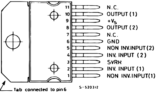

Liebe Forummitglieder,
ich schaue mir derzeit den IC TDA2009A an und möchte diesen in EAGLE
übersetzen. Dabei möchte ich nach und nach natürlich auch die Bedeutung
der einzelnen PINs verstehen.
So komme ich auch schon zu meinen ersten Fragen:
- Was bedeutet der PIN mit der Bezeichnung "SVRR"?
- Wie stelle ich nichtinvertierende Eingänge ("NON INV.INPUT"?) in EAGLE
dar?
- Warum ist der Tab mit Ground (PIN 6) verbunden?
Vielen Dank im voraus.
Schöne Grüße,
Gregor

Audio-Power-amlifier V.2.0.lbr sollte bei Cadsoft zu finden sein, da ist
er bei
<- Was bedeutet der PIN mit der Bezeichnung "SVRR"?
Was sagt das Datenblatt dazu?
Suppy Voltage Ripple Rejection würde ich jetzt mal behaupten.
Frag den Entwickler des ICs.
Gruß aus Berlin
Michael

Icke schrieb:
> Weil man dann evtl. auf eine isolierte Montage verzichten kann.
Gewagte Aussage.
Weil der Chip auf den TAB geklebt ist und die Rückseite des Chips (bei
der üblichen N-Technik) mit dem negativsten Anschluss verbunden sein
muss.
Hätte der Chip eine negative Versorgungsspannung, wäre der TAB da dran.
> dar?
CadSoft selbst gibt sich jedenfalls bei TDA1552 keine Mühe, kopiere den
und passe ihn an.
