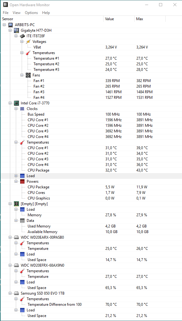

mein PC ist auf dem Bild hoffentlich genügend identifizierbar, RAM ist
16 GB, Grafikkarte ist nicht vorhanden, Betriebssystem ist Windows 10 64
Bit
