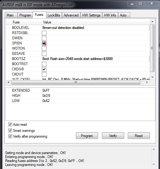

Ich möchte keinen Bootloader laden sondern ein fertiges Programm für ein
Radio-Projekt.
In der Vergangenheit machte ich es so: AVR MKII an das Arduino Uno
gehängt, Atmega 328 dort reingesteckt, Programm geflasht, fertig!
Also so wie hier im Video: https://www.youtube.com/watch?v=EsLOMdu50YU
Leider funktioniert das AVR Studio nicht mehr, habe schon 1000 Versionen
davon installiert, immer gibt's Probleme mit der Verbindung vom MKII
oder sonst irgendwas! Ich drehe hier im Roten!

Gast #4642875
Frank S. schrieb:
> Hallo!
> Hier noch ein Problem mit dem ich nicht weiterkomme als Bildanhang.
Ich sehe auf dem Bild bei jeder Meldung ein "ok" dahinter. Was sollte
denn deiner Meinung dastehen, damit du es nicht mehr als Problem siehst?
OP #4643013
Hallo!
Das bringt auch nichts solange diese Probleme nicht gelöst sind.
Natürlich kann ich jetzt flashen, und im Status zeigt es dann auch OK
an. Aber auf dem Controller selbst ist dann kein funktionierendes
Programm drauf.
Gast #4643037
Frank S. schrieb:
> Hallo!
> Programm drauf.
Wenn im Status nach dem Flashen "ok" steht, warum sollte dann kein
funktionierendes Programm drauf sein? Ich gehe mal davon aus, dass die
Quellen ok sind. Wenn du natürlich Mist programmiert hast, dann kann es
auch nicht funktionieren, obwohl das Flashen in Ordnung ging.
Du hast doch hoffentlich vor dem Flashen den µC gelöscht und nach dem
Flashen ein Verify durchgeführt?
