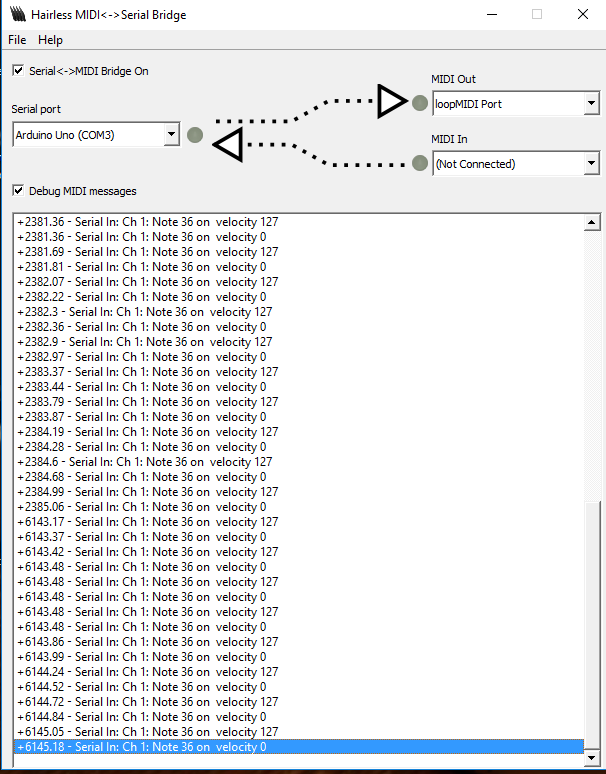

von GP (Gast)
Sketch:
int taste = LOW;
int tasteAlt = LOW;
void setup() {
 Serial.begin(19200);
 pinMode(2, INPUT);
void loop(){
 taste = digitalRead(2);
 if (taste == HIGH && tasteAlt == LOW) {
 Serial.write(144); // 1001 0000 = Note On Kanal 1
 Serial.write(36); //Note C1
 Serial.write(127);
 tasteAlt = taste;
 if (taste == LOW && tasteAlt == HIGH) {
 Serial.write(0);
 tasteAlt = taste;
Screenshot ist im Anhang. Habe von 9600 auf 19200 erhöht, hat aber nix
gebracht.
von Andreas H. (ahz)
GP schrieb:
> Ja, es scheint einwandfrei zu funktionieren nur in Virtual DJ eben
> nicht.
Hab grad mal in das Manual von dem "Wunderwerk" geschaut.
http://www.virtualdj.com/documents/VirtualDJ%208%20-%20Benutzerhandbuch.pdf,
Seite 102:
"Hinweis: MIDI/HID Geräte sind nur in der Pro Full Infinity, oder einer
speziellen Controllerversion verfügbar."
Hast Du die entsprechende Version ?
Ansonsten könnte man aufhören zu suchen^^
> gebracht.
Besten Dank. Ok, in hairless kommt das alles gut an. Wenn Du Loop Midi
in VDJ unter Controllers siehst, dann solltest Du mit der "Key learn"
Funktion eigentlich den Taster auch lernen können. (Ob das funktioniert
kann ich Dir leider nicht sagen).
/regards
von GP (Gast)
Verdammte Sch****... Danke, habs gerade eben in FL Studio getestet...
Funzt.., Der Taster zumindest..
Danke für die Hilfe... So bringt mir der Controller recht wenig wenn ich
schon 300$ für die Software hinblättern muss.... Muss ich mich wohl nach
was anderem umschauen.
Nochmals Danke! Hoffe dass es dann wenigstens woanders hinhaut.
