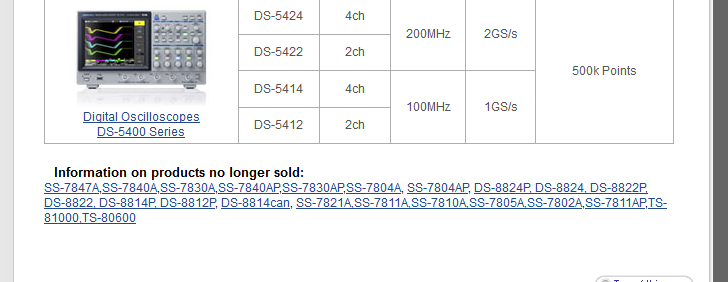

Iwatsu hat auch nur noch DSO's, dann werde ich mir wohl ein günstiges
DSO kaufen. Dachte ebend an die Qualität bei R&S bei einem zweitehand
Analog Oszi, da Sie aber labeln ist das ja auch nicht wirklich R&S
Quallität.
