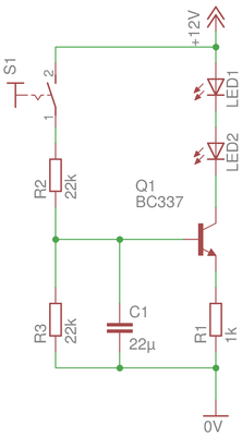

ΔR = k * R
R ist die Helligkeit die bei LEDs dem Strom entspricht.
Das kennen wir doch: Die Änderung der Spannung eines über einen
Widerstand entladenen Kondensators ist proportional der Spannung am
Kondensator. Die obige Schaltung wird beim Ausschalten, die Helligkeit
der LED physiologisch korrekt steuern. Beim Einschalten hat sie leider
den gegenteiligen Effekt. Aber es geht hier nur um das Prinzip.
