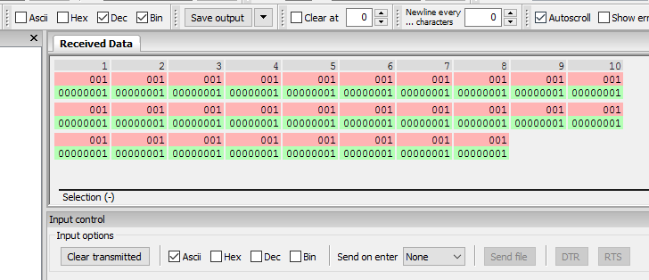

Hallo zusammen.
Meine Variable i soll um eins inkrementieren, wenn der Timer Compare
(10KHz) die ISR losjagt. ISR wird erfolgreich durchgeführt, im 10KHz
Frequenz. Das Problem ist, dass i = 0 bleibt.
Dadurch bleibt auch das Lämpchen aus. Es sollte ja angehen und nicht
mehr aus.
Ich habe versucht i global und auch mit volatile zu definieren, ohne
Erfolg. Jemand eine Idee? Danke im Voraus.
ISR (TIMER0_COMPA_vect) //10 KHz
static uint8_t i; //wurde auch mal global definiert/ volatile
i++;
UDR0=(i);         //Sende den aktuellen Wert für i
switch (i) {
  case 5:
  PORTB=(1<<PB0); //Lampe an
  break;
  case 10:
  i=0;                  //zurücksetzen
  break;

von WeißerRiese (Gast)
Ändert nichts.
i wird mit 0 initalisiert.
Empfangen tue ich 1er. D.h. einmal wurde es inkrementiert. Danach nicht
mehr.

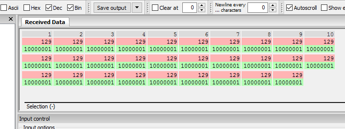

static uint8_t i = 0;
i++;
UDR0=(i);
... nur einser. Die Variable wird nirgendswo sonst verwendet und weitere
ISR sind nicht vorhanden.
Sorry obig genannter Code liefert mir zurück eine
129, DEC
es wird nichts inkrementiert und gibt auch kein Überlauf.

von Marc V. (Firma: Vescomp) (logarithmus)
> i++;
> UDR0=(i);
> 129, DEC
 Sicher.
 Code fast gleich, trotzdem wird im ersten Beispiel 1 und im zweiten
 dann 129  zurückgeliefert (dasselbe, aber mit Bit7 gesetzt).
 Aber nein, i wird nirgends überschrieben...

Der Timer0 startet im Hintergrund eine single ADC-Conversion ohne
Weiteres Dazutun -> Autostart.
Zusätzlich nutze ich die ISR von Timer0 (mit dem Wissen, dass gerade
eine ADC-Start erfolgt ist).
In der inkrementiert meine Variable, die aber nie aufaddiert wurde.
Zwischen dem Beginn der ISR(Timer0) und den ADC-Interrupt (den ich
eigentlich nirgends aufgerufen habe) vergeht 1/45KHz [s].
Nachdem ich den Interrupt für den ADC ausgeschalten habe (Der restliche
Code ist völlig identisch), habe ich das Problem nicht mehr.
Und ich habe nur eine einzige Variable in einer Schleife. Es wird nichts
überschrieben.
Na gut.
Der "Pseude-Reset" erklärt dann auch, warum ich 1er (einmal
inkrementiert) ständig bekommen habe. Danke fürs Aufklären.
> Wieder was gelernt. Merci!
> 129, DEC
 Wie soll da die 129 reinkommen wenn der uC ständig resettet ?
Wenn du es wissen, willst nur für dich kann ich nochmal probieren.
Glaube es war bei der Initialisierung mit static volatile eine 1 und nur
mit static eine 129.
