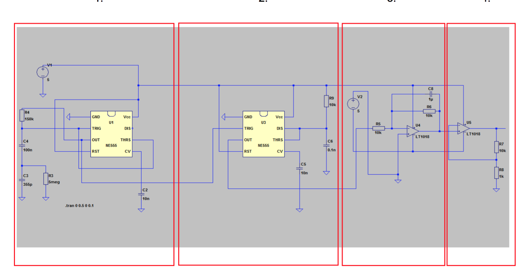

Hallo Tobias,
woher ist denn die Schaltung?
Tobias schrieb:
> Genau gesucht ist:
> Auswerteschaltung für ein kapazitives
> Sensorelement(Feuchtesensor)(Dreileiter,Spannungsausgang).
Was meinst Du mit Auswerteschaltung? Kommt die noch hinter dieser
Schaltung?
> kapazitives
Hast Du den schon? Wie sieht er aus?
> -Linearisierung
Was soll linearisiert werden? Bodenfeuchte zu Tropfen/Minute ??
> -(Temperaturkompensation)
Jetzt wird es spannend. Das würde ich erst einmal ganz hinten anstellen.
> -Filterung
Ja. Das soll wohl der dritte Block sein. Den kannst Du Dir sparen. C8
kannst Du direkt parallel zu R7 schalten. Jedoch bewirkt Block 3 und
Block 4 insgesamt eine Invertierung des Signals. Wenn das so bleiben
muss, dann spare Dir den Block 4 und verkleinere R5 auf 1k.
> -Abgleich von Messanfang und Messende
Sollte man wohl umsetzen.
So ganz erschliesst sich der Sinn der Schaltung mir noch nicht. Was ist
der Sensor ? C3 und R3? Man müsste mal die Schaltung simulieren und
schauen was sie genau tut.
mfg Klaus
Gast #4644902
Ok.
Um in dem Durcheinander mal aufzuräumen:
1) Zu erstellen ist eine Auswerteschaltung für einen kapazitives
Sensorelement (hier Feuchtesensor (im Anhang))
2) Im ersten Bereich:
-Sollte die Außenbeschaltung des NE555 sein, sorgt für ein Taktsignal
und   abhängig von kapazität C3
-Ausgang des IC´s liefert Frequenz, proportional zu C3
-R2 ist Entladungswiderstand von C3
-C2 verhindert das NE555 schwingt
zweiter Bereich:
-monostabile Kippstufe
-Trigger Eingang reagiert auf fallende Flanke und löst Impuls V1 von 5V
aus
-damit IC nicht schwingt wird am PIN CV, C5 auf MAsse gelegt
!hier reagiert Monoflop nicht korrekt!?  (reagiert invertierend)?!
dritter Bereich:
-aktiver Tiefpass, dieser bildet arithmettischen Mittelwert eines
signals bei hohen Frequenzen
-Grenzfrequenz sollte bei 10Hz liegen, da Feuchte sich in
Minuten/Stunden ändert
-Grenzfrequenz glättet ausgangsimpuls des Monoflops für DC-Spannung
-Es sollte am ausgang des Tiefpasses eine der Frequenz umgekehrt
proportionale DC-Spannung abgreifbar sein
Hier ist die Spannung dann proportional zur Kapazität des Sensors
viertel Bereich:
-Elektrometerverstärker (nichtinvertierend)
-Hier sollte arithmetischer Mittelwert vom Ausgang des Monofops
entstehen ?!
Ich hoffe es ist jetzt besser verständlich.
Vielen Dank für die bemühungen Klaus!!
Gruß  Tobias

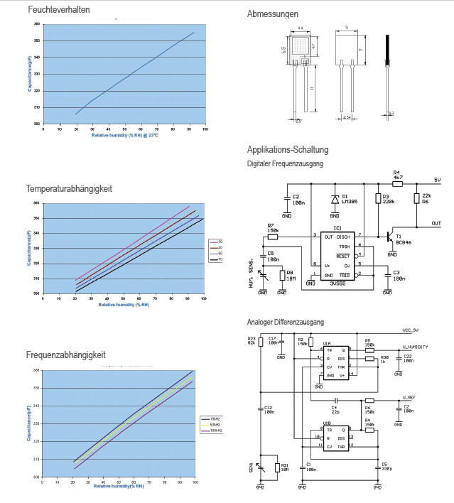

Simuliere doch mal genau die Schaltung "digitaler Frequenzausgang". Out
bedient dabei nur den Sensor. Und "out der Stufe" wird über Discharge
und den Transistor realisiert.
