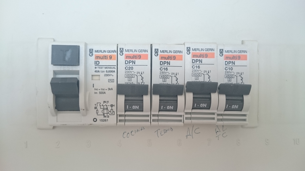

Harald W. schrieb: > Peter schrieb: > > Und eben auf den Boiler. Das Haus macht keinen sehr neuen Eindruck. > FI mit 2 Pol? > > Ich kann ja mal ein Bild machen > > Ein Bild des Boilers wäre wesentlich zweckmäßiger gewesen.- > Das Aussehen von Leitungsschutzautomaten dürfte den meisten > #Lesern hier bekannt sein. :-( Kann ich machen, aber da sieht man nur einen Drehschalter für die Temperatur, das Anschlusskabel und 2 Wasser Anschlussleitungen. Ist allerdings ganz neu, weswegen ich mir um zerfressene Isolationen darin keine Gedanken mache. Stefan U. schrieb: > Alle mir bekannten Häuser haben geerdete Kupferleitungen. Du bist noch nicht viel gereist? Über den Standort wissen wir nichts. Peter schrieb: > Ist allerdings ganz neu, weswegen ich mir um zerfressene Isolationen > darin keine Gedanken mache. auch nicht über falsche - defekte Teile fehlerhafte Montage oder falsche Behandlung (Misshandlung)?

Peter schrieb: > Ich kann ja mal ein Bild machen >> >> Das passt alles nicht zusammen. > > Ist ein Ferienhaus in Spanien... Drück mal zum Spass auf die T-Taste (wenn der Computer aus ist..), und schau, ob das Ding überhaupt noch auslöst. nenene schrieb: > Drück mal zum Spass auf die T-Taste.... Dann kommt Tee statt Wasser aus dem Boiler. MfG Paul
#4644684
Paul B. schrieb: > nenene schrieb: >> Drück mal zum Spass auf die T-Taste.... > > Dann kommt Tee statt Wasser aus dem Boiler. Anleitung: 1. Zu diesem Beitrag gehen: Beitrag "Re: Boiler ohne Erdung?" 2. Bild anklicken 3. Buchstaben der Taste oben des RCD links entziffern
