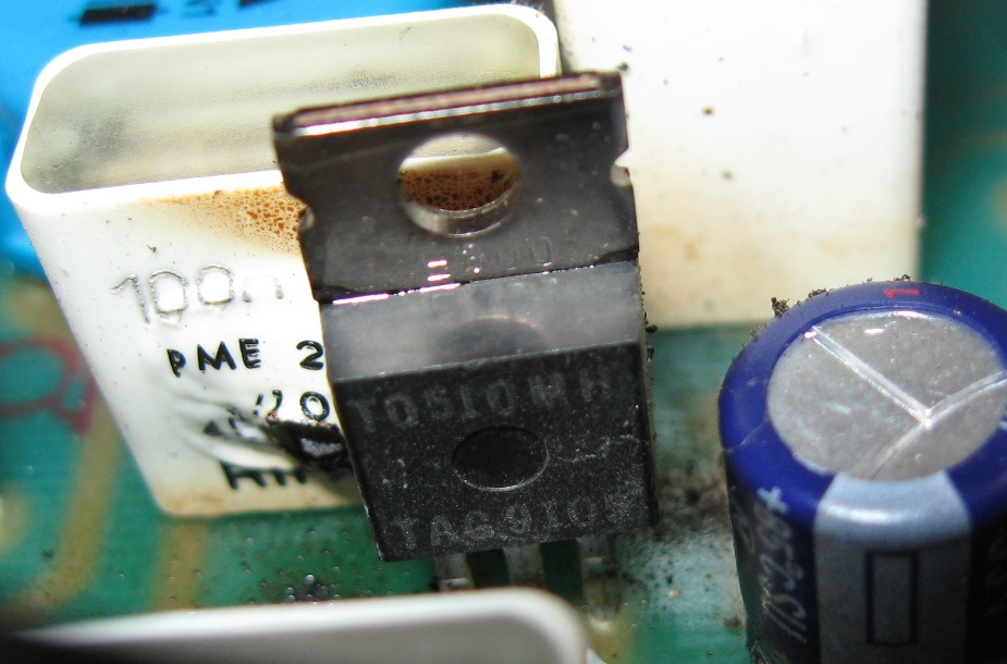

Hallo wer kann mir freundlicherweise Ersatz für dieses Teil nennen? bzw. wo kann man eine Equivalenten Liste finden? vielen dank
Ist nix besonderes: Der T0510MH ist ein relativ empfindlicher (25mA) 5A 600V Standard Triac im TO-220 Gehäuse. TAG macht die nicht mehr, sondern STM. http://pdf1.alldatasheet.com/datasheet-pdf/view/235649/STMICROELECTRONICS/T0510MH.html Als Ersatz wirst du den hier https://www.conrad.de/de/triac-nxp-semiconductors-bt138-600-gehaeuseart-to-220-i-gt-10-ma-i-t-rms-12-a-spitzensperrspannung-u-drm-600-v-153400.html nehmen können.

Hp M. schrieb: > Als Ersatz wirst du den hier > https://www.conrad.de/de/triac-nxp-semiconductors-bt138-600-gehaeuseart-to-220-i-gt-10-ma-i-t-rms-12-a-spitzensperrspannung-u-drm-600-v-153400.html > nehmen können. ACK, BT138-600 passt sehr gut.
P.S.: Der Schaden sieht aber nach einem Kurzschluß der Last aus. Wenn du nur den Triac erneuerst ohne die Ursache zu beheben, wird ihn wohl das gleiche Schicksal ereilen.
habt alle großen dank für die schnelle und ausführliche antwort. an sich funktioniert das teil (ist in eine art drehzahlregler für ein 100W AC motor eingebaut) immernoch? ich denke es war nur eine überhitzung? das teil klebte direkt am kondensatorgehäuse wurde richtig warm und hat das gehäuse abgefackelt???

silvi s. schrieb: > an sich funktioniert das teil immer noch? Dann brauchst du den Triac doch nicht auszutauschen. Snubberkondensator sollte man aber ersetzen.
silvi s. schrieb: > ich denke es war nur eine überhitzung? Nöö, da ist etwas explodiert. Allerdings evtl. ein anderes Bauteil zwischen Triac und Kondensator, denn der schwarze Dampf wird kaum durch die Metallplatte des Triac hindurchgekommen sein. hinz schrieb: > Snubberkondensator sollte man aber ersetzen. Möglich, dass es deshalb den zugehörigen Widerstand verdampft hat.
der rauch war weiß der russ darin kommt vom angegockelten kondensatorgehäuse dahinter? werde mir die platine genauer anschauen, ob mir noch was auffällt. danke.

silvi s. schrieb: > der rauch war weiß > Weisser Rauch, der so ein bisschen weihnachtlich riecht, kommt fast immer aus diesen goldenen X2-Entstörkondensatoren: http://new-hifi-classic.de/Gallery/albums/userpics/25_Tandberg_TCD3034_Entst%C3%B6rkondensator_defekt.jpg
