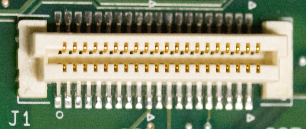

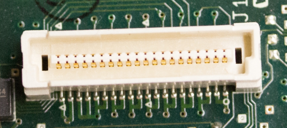

ich habe eine PCI Karte
http://sine.ni.com/nips/cds/view/p/lang/de/nid/11888 mit mehreren Boards
drauf die mit einem Stacking Verbinder verbunden sind.
Mich interessiert diese einzelne Aufsteckkarte rechts auf dem Bild dort
mit den zwei DACs. Über die Steckverbinder gehen die Daten zu den DACs
und genau da will ich ran. Also möchte ich eine Zwischenplatine
entwerfen mit der ich dann an die Anschlüsse rankomme um die mit einem
LA und Oszi durchzumessen.
Mein Problem ist aber gerade, dass ich nichtmal weiß wie der
Stecker/Buchse heißt. Das sind 20 Pins je Reihe und 0.8 mm Abstand.

Gast #4644825
Gustl B. schrieb:
> Und wenn man Deinem
> Link folgt und das Datasheet/Drawing klickt, sieht man 2x40.
Bei AMP/TE sind die technischen Zeichnungen immer generisch, sie gelten
für ALLE Kontaktzahlen. Daher habe ich auf das 3d-Modell verwiesen.
Gustl B. schrieb:
> Ist das wirklich der Stecker/Buchse die ich brauche oder ist das ein
> anderes Modell?
Da du für deine vorhandenen Stecker keine Masszeichnung hast, lässt sich
das nur mit einem Muster sicher klären.
Oder du machst dir selbst ein 3D-Modell deiner Stecker und versuchst sie
mit dem von TE gelieferten Modell zusammenzustecken...
