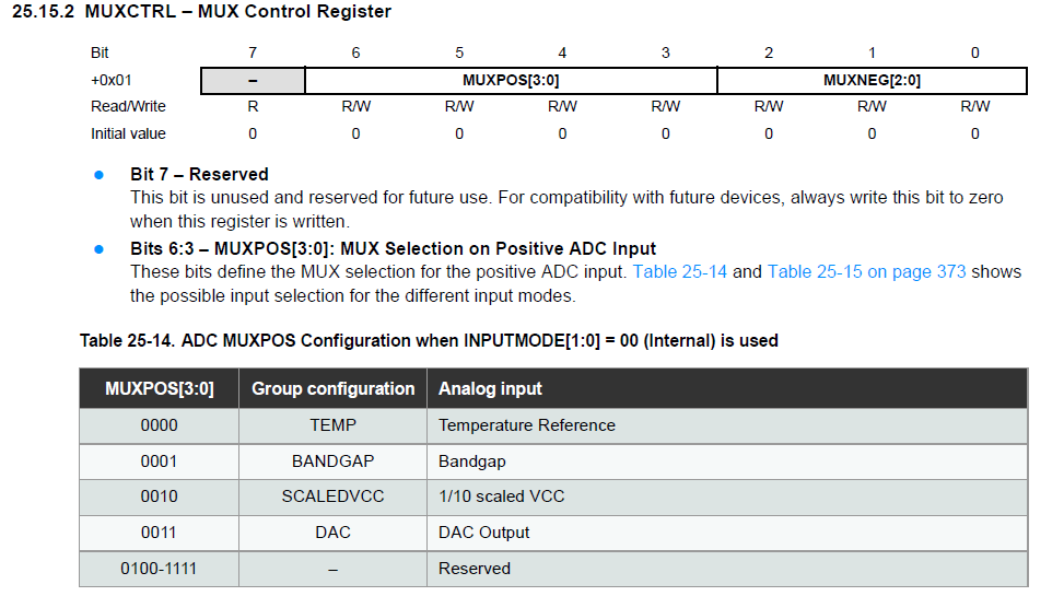

von Falk B. (falk)
@ DEU (Gast)
>Hat jemand eine Idee was im Quellcode noch verkehrt ist bzw. wie ich es
>noch testen könnten?
>void ADC_init (void)
>  ADCA.CTRLB = ADC_RESOLUTION1_bm;    // set ADC-Resolution to 8Bit
>  ADCA.REFCTRL = ADC_REFSEL2_bm;      // select Referenz Vcc/2 @3,19V = 1,595V =
1,514V (Offset = 13 = 81mV) @3,55V = 1,775V = 1,685V   (Offset = 13 = 90mV)
>  ADCA.PRESCALER = ADC_PRESCALER2_bm;   // select Prescaler 64 = 125kHz
>  ADCA.CH0.CTRL = ADC_CH_INPUTMODE0_bm; // select Single-ended mode
>  //ADCA.CH0.MUXCTRL = ADC_CH_MUXPOS1_bm;//ADC_CH_MUXPOS0_bm; // select ADC-Pin1
Das sieh soweit OK aus.
>  ADCA.CTRLA = ADC_ENABLE_bm | ADC_START_bm; //set ADC enable  and start
ADC-conversion
Warum startest du den ADC hier? Einschalten (enable) reich vollkommen.
> uint8_t ADCA_Selection(ADC_CH_t *Channel, uint8_t Pin)
Der Name dieser Funktion ist irreführend! Es wird nicht nur der
ADC-Kanal ausgewählt, es wird auch gemessen! Also sollte diese Funktion
irgendwie eas mit read heißen!
https://www.mikrocontroller.net/articles/Strukturierte_Programmierung_auf_Mikrocontrollern#Benennung_von_Variablen.2C_Makros.2C_Nutzung_von_Anweisungen
>   (*Channel).MUXCTRL = (Pin << 3); //selection of ADC-Pin
Falscher Fehler. Beim ATXmega arbeitet man mit den vordefinerten
Bitmasken, NICHT den Bitnummern!
Siehe Bitmanipulation. Hier muss du per switch() die Pinnummer in
das passende Bitmuster umrechnen. Im einfachsten Fall geht es mit einem
direkten Reinschreiben, das muss man aber prüfen, ob das so im
Datenblatt steht (das hah ich nicht)
   (*Channel).MUXCTRL = Pin;
>void ADC_read (void)
Auch der Name ist falsch, denn sie macht deutlich mehr als den ADC
auslesen.
>  static uint8_t ucADC_Buffer_HW_Ver[ADC_BUFFER_SIZE],
ucADC_Buffer_Bat_Volt[ADC_BUFFER_SIZE];
>  static uint8_t ucADC_Buffer_Pointer;
>  uint8_t uci;
>  if( (e_Zustand != DC_LADEN) )
>    ADC_init();
Das hier ist falsch! Du willst den ADC nicht bei jedem Auslesen
initialisieren! Das macht man nur einmal beim Programmstart.

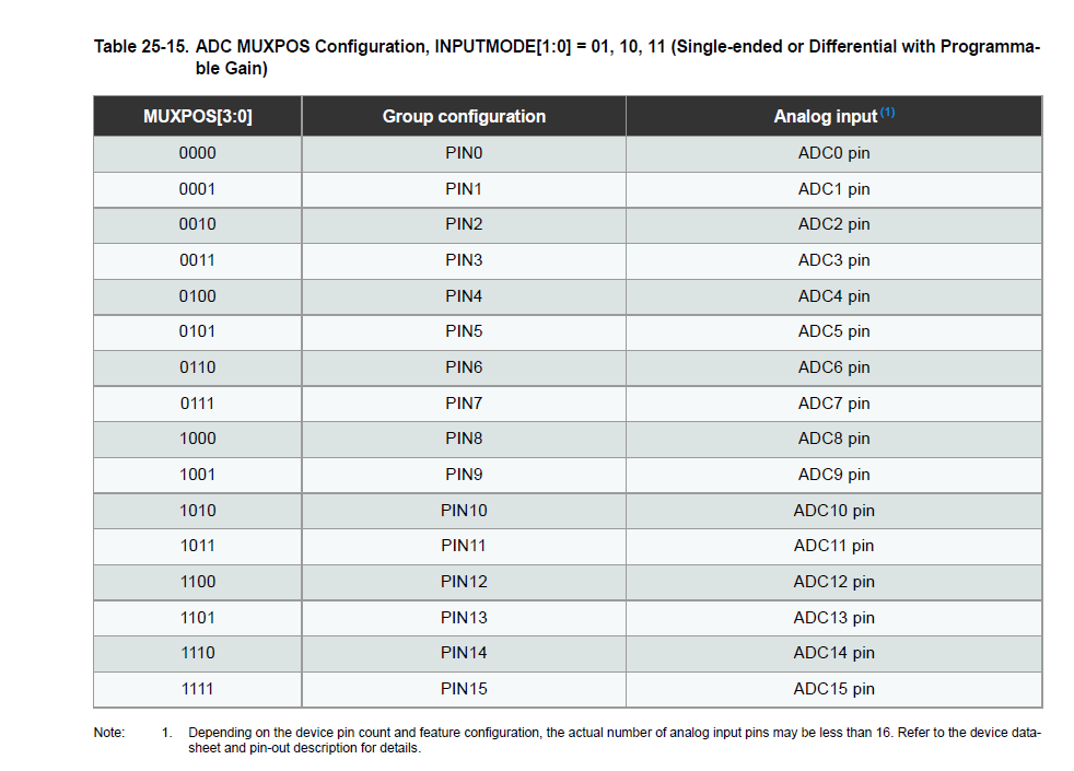

von Dominik B. (odysseus1710)
DEU schrieb:
> Channel->MUXCTRL = (Pin << 3);
Damit setzt du für MUX beim ersten Aufruf '10000' und beim zweiten
'1000'
Folgich wählst du als Eingänge ADC0 und ADC8, das sicher nicht die
Kanäle sind, die an deinen Pins anliegen.
von DEU (Gast)
> '1000'
das ist genau das was ich machen will denn laut Datenblatt ist Bitnummer
4 Pin 1 und Bitnummer 3 Pin2.
An PortA Pin 1 und Pin 2 liegen genau meine Spannungen an die ich
einlese.
DEU schrieb:
>> '1000'
Mein Fehler. Habe mich auf ein falsches Datenblatt bezogen bei dem
MUXPOS die Bits 0 bis 3 sind.
