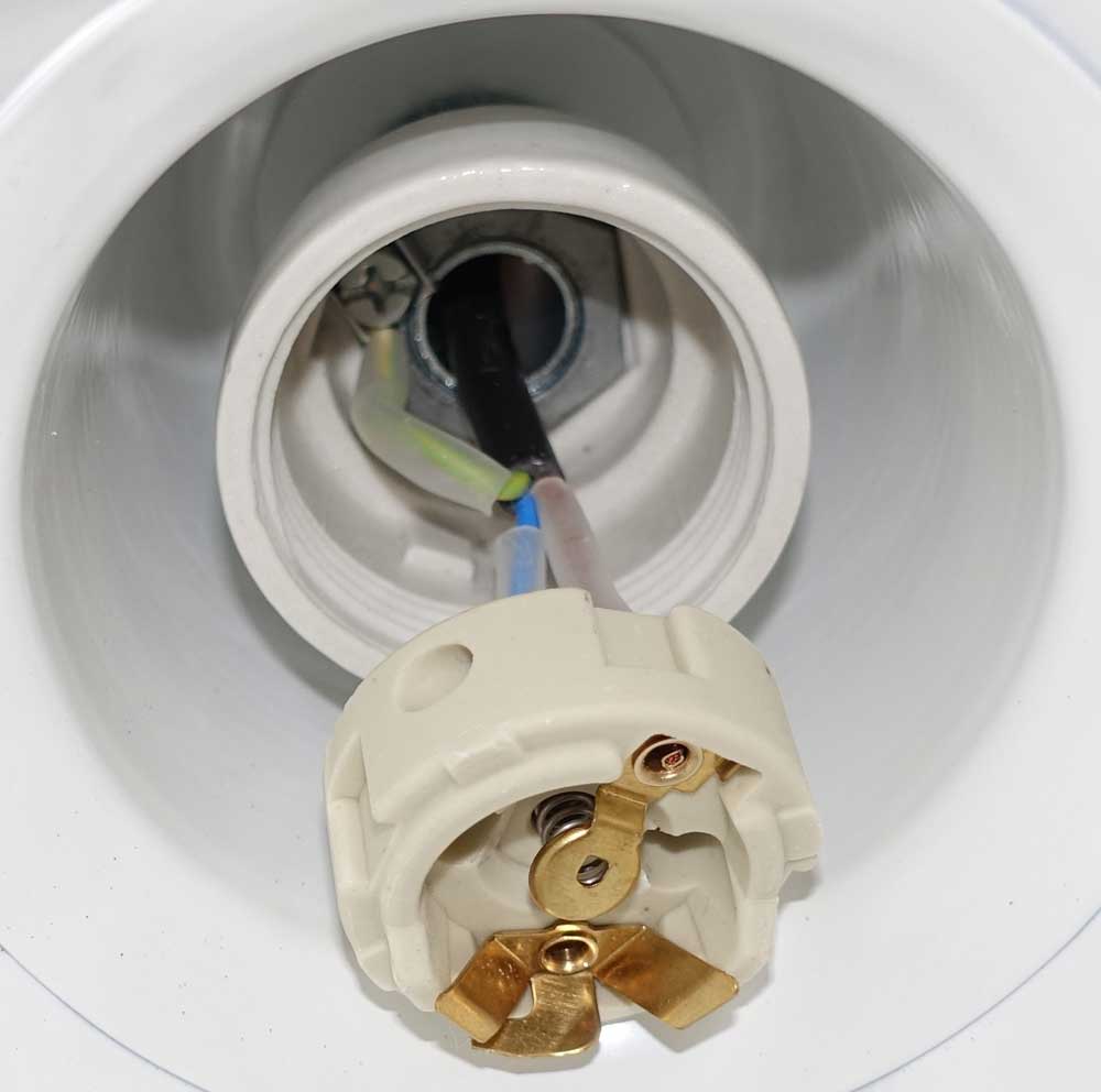

OP (Firma: privatfrickler.de)
vielen Dank noch mal für die vielen Hinweise.
Ich hätte eine Nachtrag-Frage, die ich gern noch mal zur Diskussion
stellen würde:
Ich habe die Lampe mal zerlegt und denke, das angehängte Bild zeigt die
relevante Stelle.
Ein Metallrohr führt in den Lampenschirm, dort ist die Porzellanfassung
mit dem Lampenschirm verschraubt. In dem Metallrohr läuft eine
dreiadrige Leitung in die Lampe.
Nach dem, was ich über „schutzisoliert" gelesen habe, wäre
Schutzisolierung einwandfrei gegeben, wenn ich das Metallrohr und den
Raum hinter der Lampenfassung inkl. Rückseite der Lampenfassung einfach
mit Silikonkautschuk ausgießen würde?
Gibt es dazu qualifizierte Meinungen?
Herzliche Grüßen und vielen Dank
 Timm
Wenn man sicherstellen kann, dass zwischen Kabel und Metallrohr an jeder
Stelle eine ausreichend dicke Silikonschicht kommt, dann ja. Evtl.
besser ein Isolierschlauch zwischenschieben. Einfacher wäre es evtl. um
die Fassung aussen herum eine zweite Isolierschicht anzubringen.
